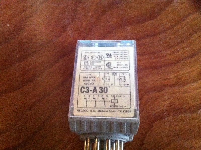

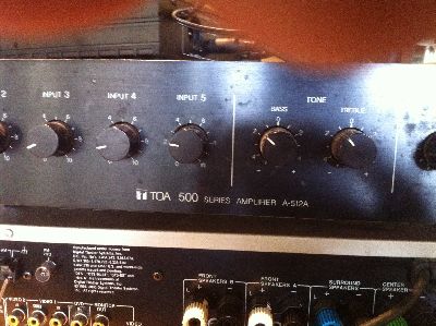

Even nog een vraagje:
Vanuit de ene versterker uit de radio kamer gaat een 100 volt kabel naar de kantine waar weer een 10 tal 100 v speakers aan hangen.
Er zit een relais tussen weet iemand waar dat voor dient? het is een KUHNKE Z345.
Er vanuit het ook weer 2 dunne draadjes naar een versterker in de kantine. Dit heeft te maken mute?
Ben vanmidag weer eens wezen kijken, zoals ik het nu zie gaat de 4 aderige kabel naar het relais 2 ervanzijn de 100 v speakers en 2 zijn 24 volt.
Ik denk dat de 24 volt het relais schakelt? en zo de muziekversteker mute.
