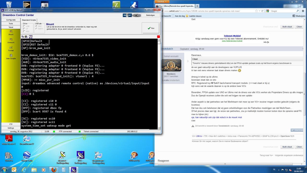

RaveMaus Geplaatst: 26 augustus 2012 Auteur Geplaatst: 26 augustus 2012 (aangepast) Tuurlijk, tuurlijk en de developers van VU+ heel dankbaar dat ze zulke prachtige receivers ontwikkelen. Maar je zal me wel begrepen hebben hé Het commando dat je me vraagt lukt, maar verder is het Chinees. Ik gaf het commando in met de Ultimo in Stand-by. Ik zie direct niets staan in de trend waar jij naar vraagt. In alle geval even een print screen gemaakt van het eerste deel van de output van je telnet commando. Bij de Duo zelfde situatie, andere output,maar niet de gegevens die jij vroeg. Of wel zie ik erover, maar geef dan maar commentaar op mijn printscreen (nog niet zó heel lang uit mijn bed... ) Zal dadelijk ook eens naar die "nolock" kijken, maar veronderstel toch dat ik dat ga zoeken in de instellingen bij de Duo en de Uno, of vergis ik me zo? Aan die laatsten is niets veranderd. Als ik die nolock in de Ultimo ergens moet gaan zoeken, kan je me zeggen waar dan? Dat verhaal van Partnerbox heb ik hier al eerder gelezen op het forum, maar ik gebruik dat ook niet meer. Tegenwoordig is Remote Stream Convert mijn beste vriendje op de Remote boxen. Maar goed, wat mijn probleem betreft werk ik rechtstreeks in de Linux filosofie, toch? Ik bekijk over het netwerk een opname dmv de "bijgeleverde" mediaplayer in OpenPli. Bedankt al voor de hulp! Deze functie is toch één van de meest prioritaire dingen waarom ik ons huis vol VU+en heb staan 26 augustus 2012 aangepast door RaveMaus VU+Duo4K op Loewe Stellar 65DR+ OLED UHD HDR tv, Raspberry Pi3 + Apple TV HD in bureau op Loewe Individual 46, Apple TV 4K op slaapkamer icm Loewe Reference

Tonskidutch Geplaatst: 26 augustus 2012 Geplaatst: 26 augustus 2012 zag pas later dat je de berichten aangepast had... inzake dat chinees, dat kan men ook leren als taal hetgeen uitgespuwt wordt van dat telnet commando (dmesg) zou aardig zijn om in z'n geheel te kunnen zien ik doe even een voorbeeldje dat ik gewoon knip en plak onder code <> admin@simone:~> telnet 10.0.0.77 Trying 10.0.0.77... Connected to 10.0.0.77. Escape character is '^]'. Date: Sunday, 26 August 2012 - 11:46:47 Architecture: mips OS: Linux Kernel: 3.1.1 Kernel build: #1 SMP Sat Aug 25 00:39:57 CEST 2012 Ultimo login: root Password: www.vuplus-support.org home of /$$ /$$ /$$$$$$$$ /$$ | $$ | $$|__ $$__/|__/ | $$ | $$ | $$ /$$ | $$ / $$/ | $$ | $$ \ $$ $$/ | $$ | $$ \ $$$/ | $$ | $$ \ $/ | $$ | $$ \_/ |__/ |__/ Welcome on your Vu+ ! root@Ultimo:~# cd / root@Ultimo:/# dmesg D header offset: 2048 (aligned 2048) UBI: data offset: 4096 ata2: SATA link down (SStatus 4 SControl 300) UBI: max. sequence number: 906 UBI: attached mtd0 to ubi0 UBI: MTD device name: "rootfs" UBI: MTD device size: 498 MiB UBI: number of good PEBs: 3983 UBI: number of bad PEBs: 1 UBI: number of corrupted PEBs: 0 UBI: max. allowed volumes: 128 UBI: wear-leveling threshold: 4096 UBI: number of internal volumes: 1 UBI: number of user volumes: 1 UBI: available PEBs: 0 UBI: total number of reserved PEBs: 3983 UBI: number of PEBs reserved for bad PEB handling: 39 UBI: max/mean erase counter: 2/1 UBI: image sequence number: 1376964581 UBI: background thread "ubi_bgt0d" started, PID 46 UBIFS: parse sync UBIFS: mounted UBI device 0, volume 0, name "rootfs" UBIFS: file system size: 498888704 bytes (487196 KiB, 475 MiB, 3929 LEBs) UBIFS: journal size: 9023488 bytes (8812 KiB, 8 MiB, 72 LEBs) UBIFS: media format: w4/r0 (latest is w4/r0) UBIFS: default compressor: lzo UBIFS: reserved for root: 0 bytes (0 KiB) VFS: Mounted root (ubifs filesystem) on device 0:12. Freeing unused kernel memory: 252k freed procmk_init dvb_bcm7413: module license 'Proprietary' taints kernel. Disabling lock debugging due to kernel taint DVB: registering new adapter (vuultimo) enable MII = 0 Booted ! Booted ! bcm7335: hotplug_callback(): Hotplug - status.connected 0 [GPIO]Default [GPIO]RST Default [GP]:brcm_pwm_init brcm_demux_init: $Id: bcm7335_demux.c,v 0.6 $ [VID]: <6>bcm7335_video_init [AUD]: <6>bcm7335_audio_init DVB: registering adapter 0 frontend 0 (Vuplus FE)... DVB: registering adapter 0 frontend 0 (Vuplus FE)... DVB: registering adapter 0 frontend 0 (Vuplus FE)... bcm7335: bcm7335_frontend_init(): vtuner1 : 4 [MPVR]: >> misc_pvr_init input: dreambox advanced remote control (native) as /devices/virtual/input/input0 [LCD]: registered [CI]:0 1 enkel een voorbeeldje dat ik zo kan tonen aan de lezers zo'n dmesg commando, geef ik bij voorkeur nadat de receiver net nieuw gestart was. dat je remote stream convert gebruikt wist ik natuurlijk niet... ging uit van de iets bekendere partnerbox plugin maar OOK die remote stream convert is als separaat stukkie software afhankelijk van gelijke uitgangspunten, misschien behoeft die wel een kleine patch... daar zul je toch niet de eerste zijn na de nieuwe drivers ? ciao Revelations, Sunset Mix Alina Kiya, Full Intention
