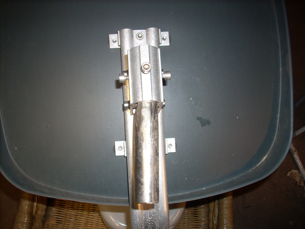

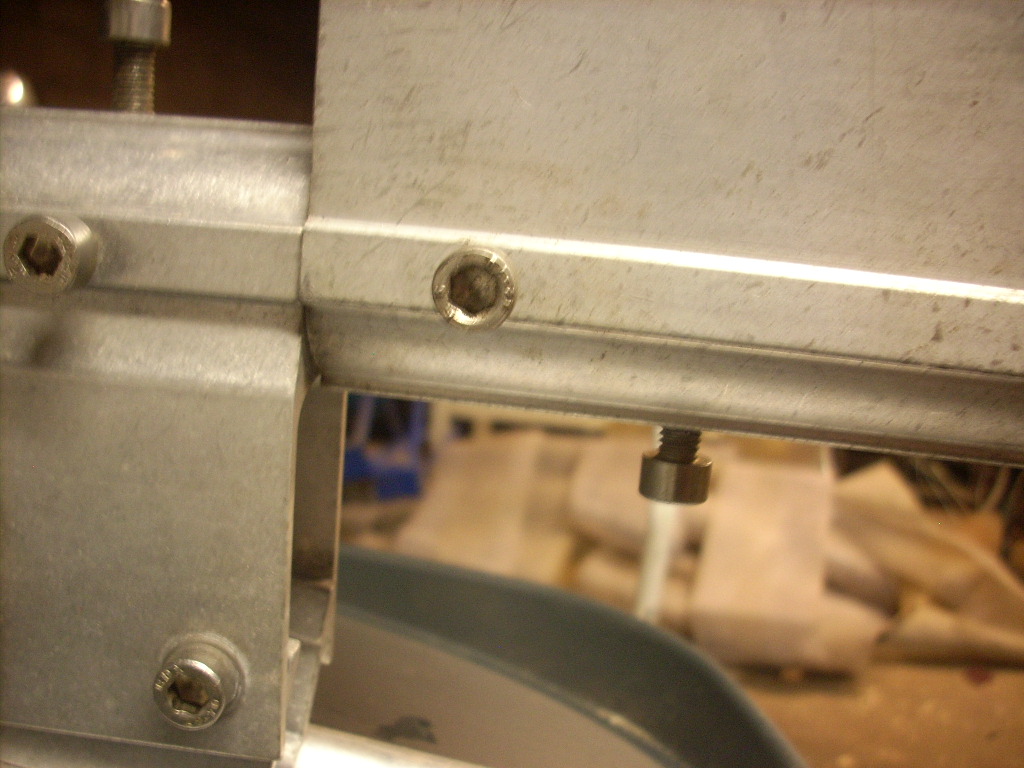

Ik heb in plaats van de aluminium buis een RVS buis genomen van dezelfde diameter en deze buis gebogen om de skew te krijgen.
Vervolgens een paar extra boutjes in de behuizing gemaakt zodat ik de RVS buis goed vast kan zetten.

Maar dat is dus ook de enige oplossing voor mij. Mijn buis is alleen langer en zit weer geklemd in 2 van die standaard klemmen om buizen vast te zetten aan iets anders. Dat gaat mij niet zo precies lukken met buigen. Kijken of het vandaag lukt om het signaal op 23.5 beter te krijgen en anders toch een andere schotel.
Da's mooi hij moest naar 3,6 graden dan kan ik die 0,6 graden uitrichten door de voet nog iets te verdraaien door de ruimte die ik nog in de sleufgaten heb.

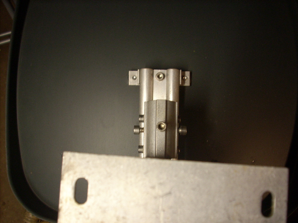

De laatste dagen even een beugeltje geconstrueerd van een vierkant aluminium profiel die zo gemaakt is dat de schoten en LNB van Multytenne de hoek van 4.1 graden bij mij maakt. Redelijk goed gelukt. Sta nu op 4 graden.

EDIT: gemeten met de QuickSat app op de iPhone zit ik nu inderdaad 4 graden af naar het oosten. Kan ik nog even iets bijstellen om het op 4.1 of 4.2 te krijgen hier in Rotterdam
