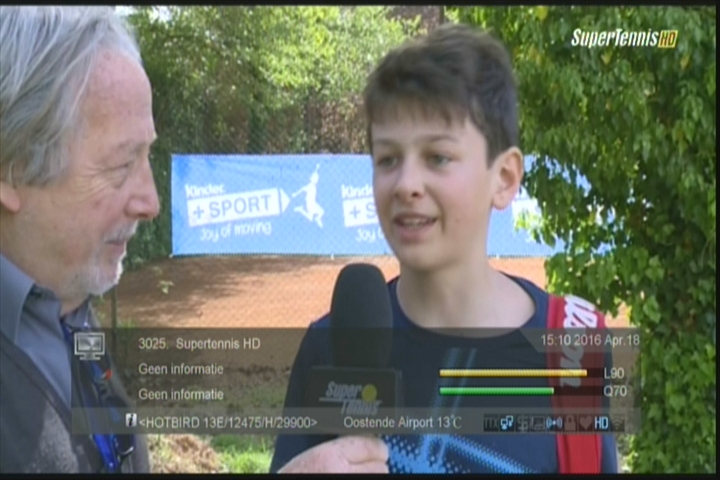

JoeG135 Geplaatst: 18 april 2016 Geplaatst: 18 april 2016 ok Rhein Main TV 12633 H 22000 90/74 B4U Music 11260 V 27500 90/72 CT 24 12524 V 27500 90/74 RTPi 10723 H 29900 90/70 ik klaag niet Vandaag weer getest de waarden zijn nog hetzelfde alleen supertennis geeft geen signaal, hoe vreemd? SAB Titan I & Technisat Multytenne
Satfeeds-DX Geplaatst: 18 april 2016 Geplaatst: 18 april 2016 Vandaag weer getest de waarden zijn nog hetzelfde alleen supertennis geeft geen signaal, hoe vreemd? Hallo, JoeG135 Sedert 2014 zijn er op Hotbird reeds veel frequentiewijzigingen doorgevoerd. RTPi zit sinds een tijdje niet meer op 10723 H 29900, maar op 11334 H 27500 3/4. Supertennis HD zit nu op 12476 H 29900 3/4 en is zeer goed te ontvangen met een schotel van 64 cm. Satfeeds-DX Edision Piccollo Benelux Edition en VU+ Zero 4K Cahors Big Bisat : 19,2°E, 23,5°E, 36°E, 39°E, 46°E, 52,5°E Triax 88 cm: 13°E, 1,9°E Triax 64 cm: 42°E Triax 78 cm: 8°W Maximum E-85: 28,2°E, 21,5°E, 16°E, 10°E, 5°E, 1°W, 5°W Maximum E-85: 14°W, 22°W, 30°W Visiosat 90 cm: basis 7°E die draaibaar is van 70,5°E tot 45°W DVBT-TNT DAB+
Sprietje Geplaatst: 18 april 2016 Geplaatst: 18 april 2016 Supertennis HD blijft een moeilijk geval. In Zuid Spanje merk ik dat ik overdag met een Triax 115 deze zender ook niet kan ontvangen samen met ARTE en nog enkele zenders die ook op 12476H zitten van de Hotbird.
JoeG135 Geplaatst: 19 april 2016 Geplaatst: 19 april 2016 Ja maar geen signaalsterkte of kwaliteit das vreemd SAB Titan I & Technisat Multytenne
