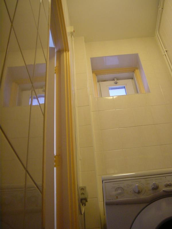

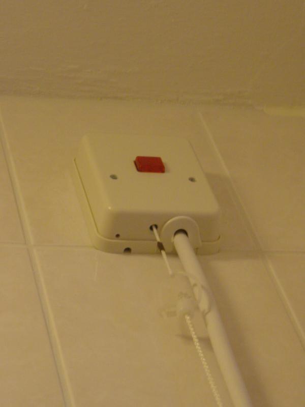

Volgens mij zit het in zonne drie, maar ik wil de trekschakellaar laten zitten, de kabel zoals die nu naar het doosje gaat ook laten zitten, maar het doosje vervangen door een type waar een geaarde stekker in kan zodat de stekker kan blijven zitten.

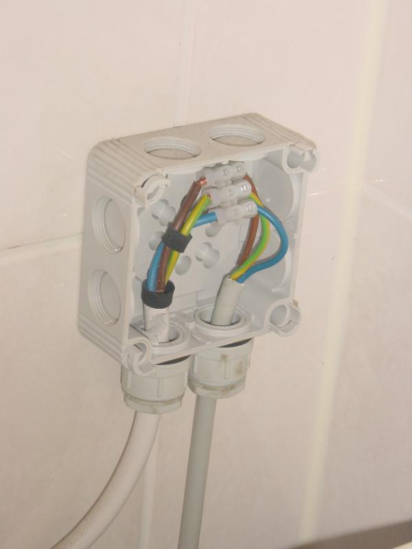

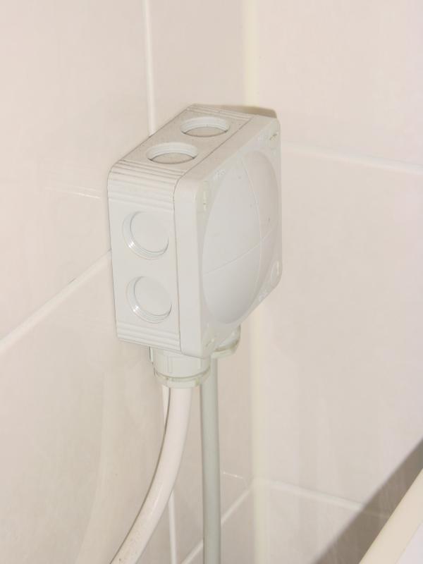

Ik heb wat foto's in de bijlage geplaatst, dan wordt het wat duidelijker, maar zo mag het officieel ook niet worden aangelegd, het verschil is dat ik de stekker aan de wasmachine wil houden i.v.m. dat mijn woning sinds 2006 als op de nominatie staat om gesloopt te worden.
Wat wel of niet mag doet er dus eigenlijk niet toe, ik het kastje met de kroonsteentjes vervangen door een type waar een stekker in opgesloten kan worden, de trekschakellaar blijft dus wel boven zitten, maar het kastje beneden wil ik dus vervangen door een type waar de stekker volledig in afgesloten wordt en dus de aarde aanwezig blijft zoals dat nu met kroonsteentjes het geval is.

de bedrading op foto 4,is niet goed gedaan.bij het aansluiten van een elektrische draad aan een suiker,mogen geen koper zichtbaar zijn.of tenzij dat dit in nederland wel mag?
Hier horen eigenlijk nog adereindhulsjes op te zitten....

Bij foto 4 zie je de binnenkant, bij foto 3 zit het kapje er (spat)waterdicht op.

Inderdaad een beetje slordig afgewerkt, ader eindhulsen zouden beter zijn, zeker als je bedenkt dat er tijdens het verwarmen van het water 10 tot 16 Ampere loopt.

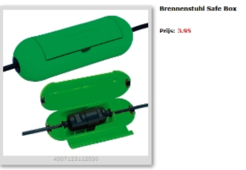

Als het niet kan zoals het moet, dan moet het maar zoals het kan. Lukt het je om hem veilig weg te hangen is dit wellicht een mogelijkheid.
Wordt vaak gebruik op campings, boten etc. Is waterdicht, maar zorg voor goede steker en contra.
