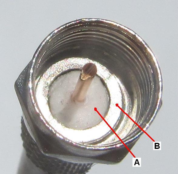

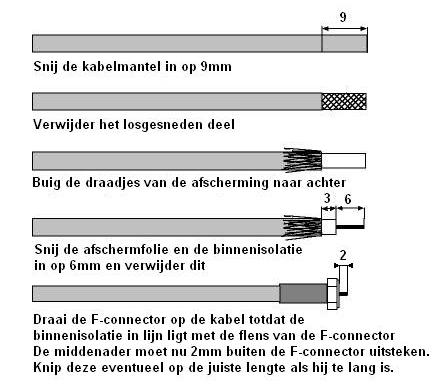

Sprietje Geplaatst: 22 november 2012 Geplaatst: 22 november 2012 Een coaxkabel aanstrippen doe je zo, zie bijgevoegde afbeelding. Als je de F-connector er op schroeft moet de binnenisotatie (a) moet in lijn liggen met de flens ( van de F-connector.

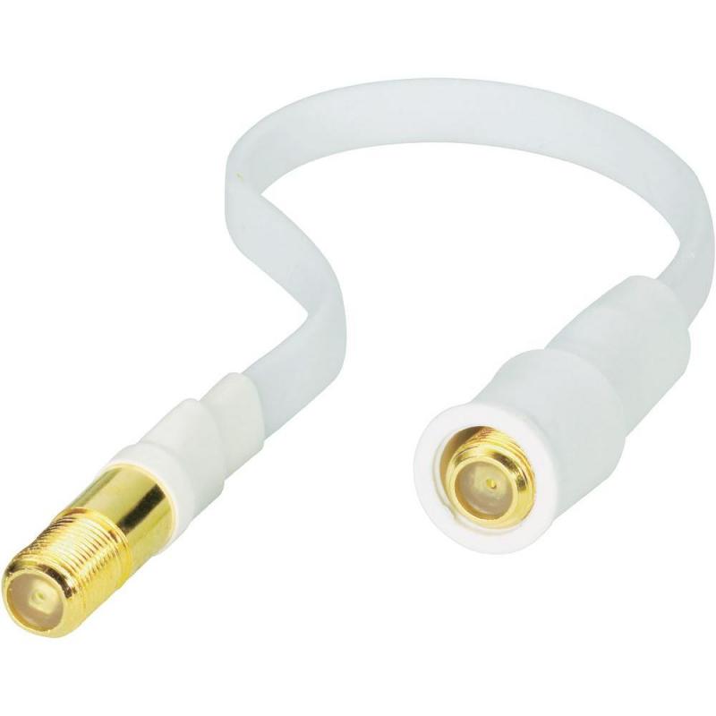

Old Satterhand Geplaatst: 23 november 2012 Geplaatst: 23 november 2012 (aangepast) Als je een HF coaxkabel te sterk buigt bestaat de kans op scheuren van de buitengeleider en afschermfolie. Als dat is gebeurt onstaat er op die plaats een reflectie. Ook is het niet ondenkbaar dat er een overgangsweerstand ontstaat die een hindernis vormt voor de spanning naar de LNB en/of diseqc switch. Wil je toch zo'n bocht maken moet je bebruik maken van een stukje platte coax kabel, die worden normaal gebruikt om onder deuren of ramen te komen. De bekende firma met die duitse voornaam verkoopt ze oa. 23 november 2012 aangepast door Old Satterhand
