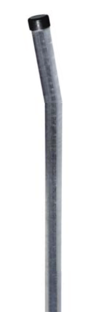

Wat ik ook al wel eens gedaan heb is het bovenste stuk van de mast onder een hoek inzagen en deze weer aan elkaar lassen.
Even van te voren berekenen hoeveel skew de schotel moet hebben en daar de mast op aanpassen, zie bijlage.
In dat geval moet je er wel zeker van zijn dat de mast zijn kracht behoudt om een schotel vast te houden in een zware storm.

Inderdaad Eduard. Met de 10 graden schuinstand van een multirail of van de gehele schotel in Nederland, is het zoeken van de satelliet waar je op uit gaat richten dus betrekkelijk eenvoudig. In Zuid Spanje waar de rail of de gehele schotel 20 graden schuin moet staan, wordt het al iets lastiger omdat de elevatieaanduiding op de schotel dan meer af gaat wijken van de werkelijke elevatie die de schotel heeft. Maar goed, als je daar een schotel hebt die je niet in zijn geheel kan draaien en de rail kan ook niet verder dan 10 graden schuin ingesteld worden, dan moet je wel het bovenste stukje van de mast inzagen en onder een hoek van 20 graden weer vastlassen.
Het is bovendien ook veel beter om de schotel in zijn geheel 20 graden scheef te zetten dan alleen de rail als dat mogelijk zou zijn. De buitenste lnb’s komen dan veel te hoog en laag voor de schotel te staan waardoor ze niet mooi meer op het schoteloppervlak gericht staan.

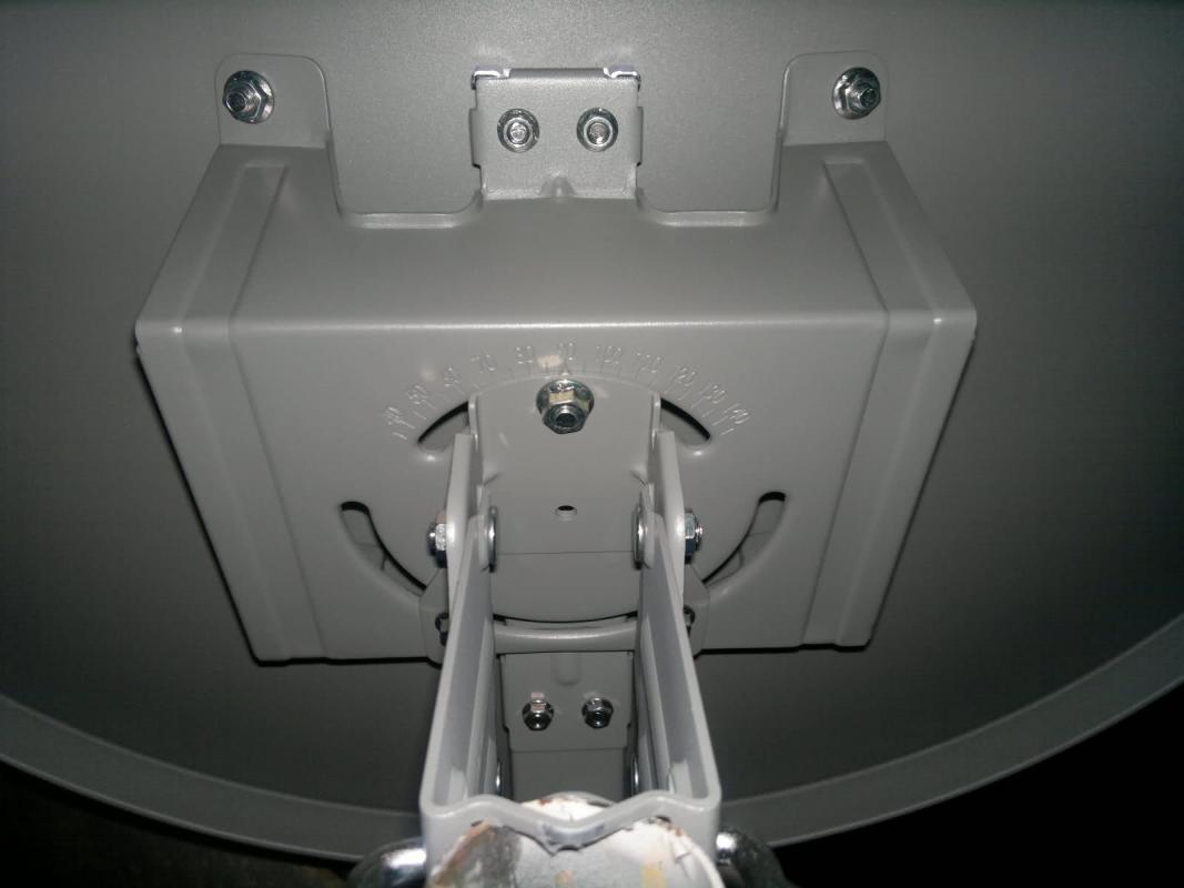

De Wavefrontier T55, T90, de Maximum E-85 en de Visiosat Big Bisat zijn voorzien van een schotel-skew.
De bijlage is van de Maximum E-85, feitelijk de Jonsa E851W226B.
Helaas hebben alleen schotels die voor multiontvangst ontworpen zijn een schotelskew.

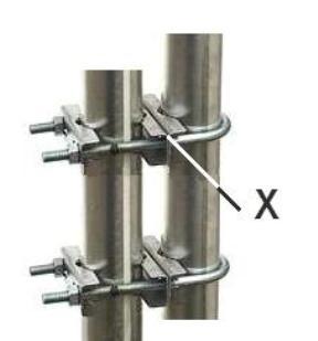

Wat je eventueel nog kunt doen is gebruik maken van twee balkonklemmen en een stuk pijp van 35-40cm. Tussen één van die balkonklemmen plaats je een blokje van dikte X zodat het stuk pijp 10 graden schuin komt te staan, zie de bijlage.
Het is natuurlijk iets minder mooi maar je kunt er hiermee wel voor zorgen dat de mast schuin staat haaks in de richting van de middelste satelliet van je multirail.
Ik kan de dikte van het blokje wel voor je uitrekenen.
