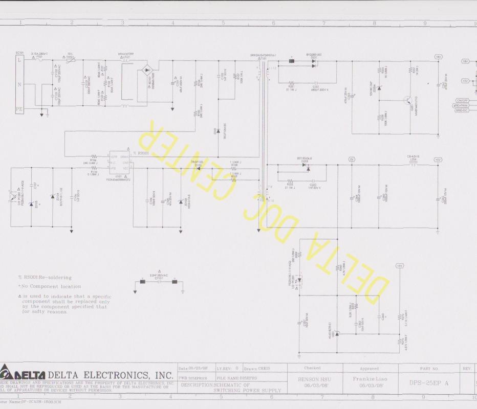

Hoi, ik heb een monitor van LG, daar staat de voeding van te hikken .
Dat heb ik even bekeken, daar zag ik een hoogspannigs condensator die
geheel verkleurd is .
Die heb ik er uitgehaald en gemeten .
Helaas stuk !!
Er staat een code op waar ik niets mee kan .
Wie weet daar iets meer van ???

Het is een LG Flatron W2242S, de positie is th101

Hij lijkt groter dan die is , hij heeft een doorsnede van ongeveer 10 mm .
De foto is genomen met een usb-microscoop .

Oke, dank je
Als ik het goed begrijp houd die piekspanningen tegen .
Ik kan voor het testen die even doorverbinden ? Of niet ??

Heeft ook niets te maken dat de voeding staat te hikken,dit word meestal door een fout in het secundaire gedeelte van de voeding veroorzaakt.
aangepast door columbo
Ik ga er mee bezig, bedankt voor de moeite !!
