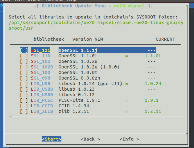

Gewoon je ToolChain kiezen en de optie 'Update' kiezen. Daar de modules libusb 1.0.24 en PCSC aanvinken en 'Start' kiezen..
29 minuten geleden, Mimisiku zei:
Dat had ik dus al gedaan:

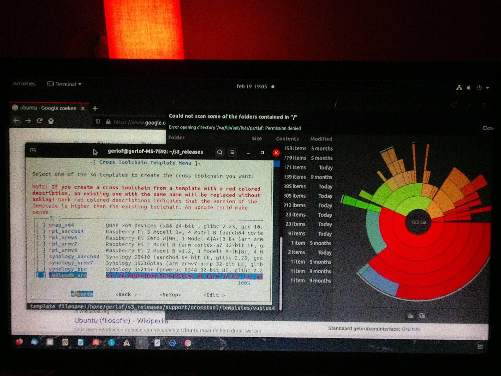

Wat ik niet begrijp is als ik CREATE TOOLCHAIN doe, er dan wordt aangegeven dat ik setup niet correct heb uitgevoerd. als het menu later start kan ik
deze niet wijzigen met edit of setup..
Als ik als user toolchain verder wil laten compleren kom ik acces dinied (ontoegankelijk)  tegen  en als root krijg ik de mededeling om niet als root te werken.
Toen ik alle onderliggende mappen toegankelijk ging maken was ik met suso su mijn root rechten kwijt..
Toen ik alleen vu arm aanvinkte onderin werdt mijn schijf helemaal tig Gbyte volgezet met files ..
Zo imand een beschrijving kunnen geven hoe je dit moet gebruiken ?
aangepast door Phoenixx
Niet als root inloggen,
Voordat je s3 start:
./s3 tcupdate ––config “CTNG_BUILD_AS_ROOT” “1”
Dan s3 met ./s3 menu starten en kan je wel een toolchain maken.
