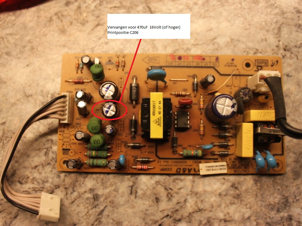

Mijn TF6000cok ontvanger heeft blokjes op zenders die goed door komen.
Bekend probleem, ff eclo vervangen en klaar (zie foto onderaan)
Maar ik heb een heel andere voeding er in zitten.
Wat nu ????
Zit op jouw voeding een elco 470uF 16v? Zo ja, vervang deze dan.

Uhhhh C206 zou toch een 330uF 25v zijn en niet ,zoals op de foto, een 470uF 16v?

Ik heb er nu een waar ik de 10v 1000uF, 25v 330uF (door een 25v 470uF) en de 25v 100uF heb vervangen maar heb nog steeds blokken in het beeld. Iemand nog een idee welke dit kan veroorzaken?

Die 1000uf moet je natuurlijk wel aan houden,alleen zou je dan een 16 volt exemplaar kunnen gebruiken.,wel 105* elcos gebruiken.
350uf vervangen door 470uf is goed..
Meet of er nog een rimpel op de uitgangs spanning zit.
Ik meet de volgende waardes op de uitgang:
3,3v
GND
7 v moet 8v zijn
GND
15v
29,6v moet 30v zijn
In het begin zijn er wat blokken in het beeld en schommelt de ontvangst. Een paar minuten later is dat weg.

Ik begrijp niet dat er lukraak op goed geluk elko´s vervangen worden.
Zo´n voeding moet rimpelvrije stabiele spanningen afgeven. Dit is te meten met een oscilloscoop.
Verder meet ik een verdachte condensator door met een capaciteits meter.
105° condensatoren hoeven niet. Beter is het de condensatoren te vervangen met wat hogere bedrijfsspanning.
Als het beeld blokt en het na verloop van tijd ophoudt met blokken dan zou ik er met Kälte Spray tegenaan gaan.
De 30 volt is voor de tuner. Als die spanning verloopt dan is het moeilijk de frequentie konstant te houden en de AFC zal in de knieën gaan. De tuner loopt dan weg van frequentie en heeft blokken als resultaat.
Neem Kälte Spray en spuit de condensatoren in. Je zult zien dat het beeld gaat blokken als de defekte condensator koud wordt.
met de Föhn kan je het beeld weer probleemloos terug toveren.
