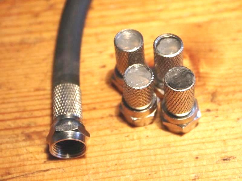

De schotel heb ik inderdaad gewassen :), doe jullie dat met die vulkaniserende tape de LNB connectoren waterdicht maken ??
En vanaf waar tot waar moet die tape dan zitten ??
Groetjes.
De schotel en de kap van de lnb met autowas inwrijven of spuiten. Daardoor blijven er nagenoeg geen druppels hangen. Beter voor het signaal en levensduur van je schotel.
De F connector werk je af met vulcaniserende tape (doe ik zelf nooit) of nog beter plaats je een waterdichte f connector. Deze zijn te koop met een rubber ring erin of knijp connectors (moet je wel een tang voor hebben). Zelf stopte ik de f connector vol met zuurvrije vaseline. In de zomer loopt dat er wel uit door de warmte dus voor de herfst weer doen.
op een f connector effe wat siliconenkit spuiten  en je bent jaren ervan af en is perfect voor ongedierte of dergelijke ,zo doe ik het altijd en werkt perfect
en de open aansluitingen doe ik een f connector aan de onderkant een dotje kit inspuiten, heb je die aansluiting nodig peuter je effe de kit eruit en je bent weer klaar ervoor

En dan zuurvrije siliconenkit gebruiken waar je bijv. ook spiegels mee tussen de tegels in een badkamer kunt monteren. Voor die toepassing moet je wel echte zuurvrije siliconenkit hebben anders is je spiegel zo naar de vaantjes. Die bestaat dus wel want mijn spiegel zit met flink wat dotten op de muur bevestigd en rondom afgekit en na jaren absoluut geen aantasting van de spiegel door zuur.
