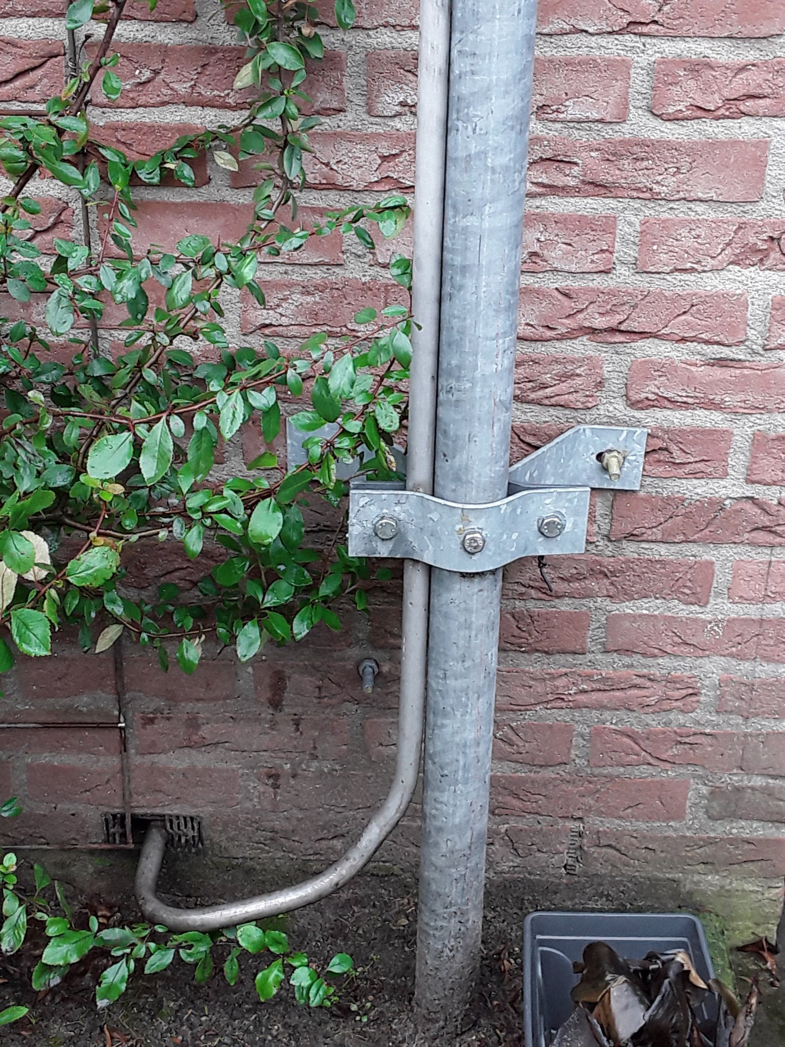

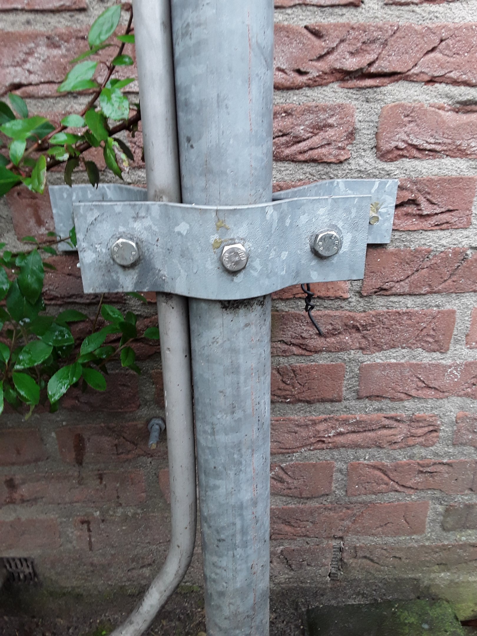

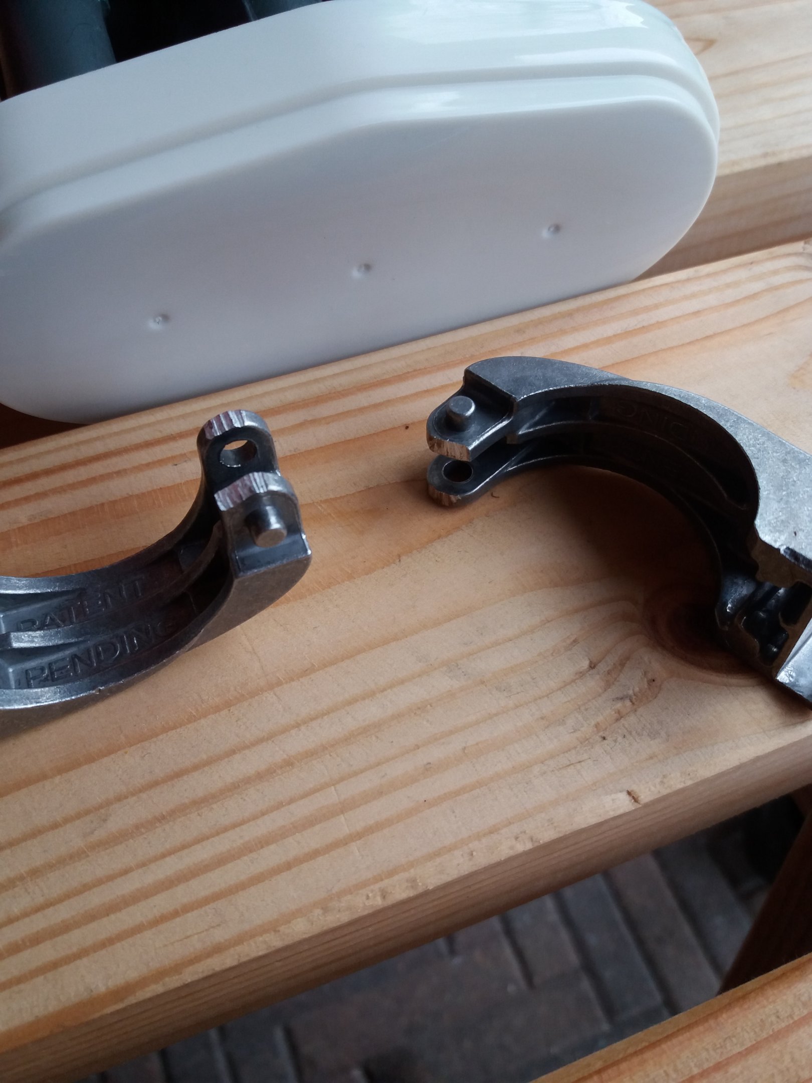

Gast Geplaatst: 19 december 2017 Geplaatst: 19 december 2017 Heb de pinnetjes afgezaagd en dát was de gelukkige oplossing. Excuses voor de wat aparte reactie. Het zit mooi vast nu zo. Hoe het dan met de CD lnb moet weet ik niet. Bedankt voor deze tip. Top.

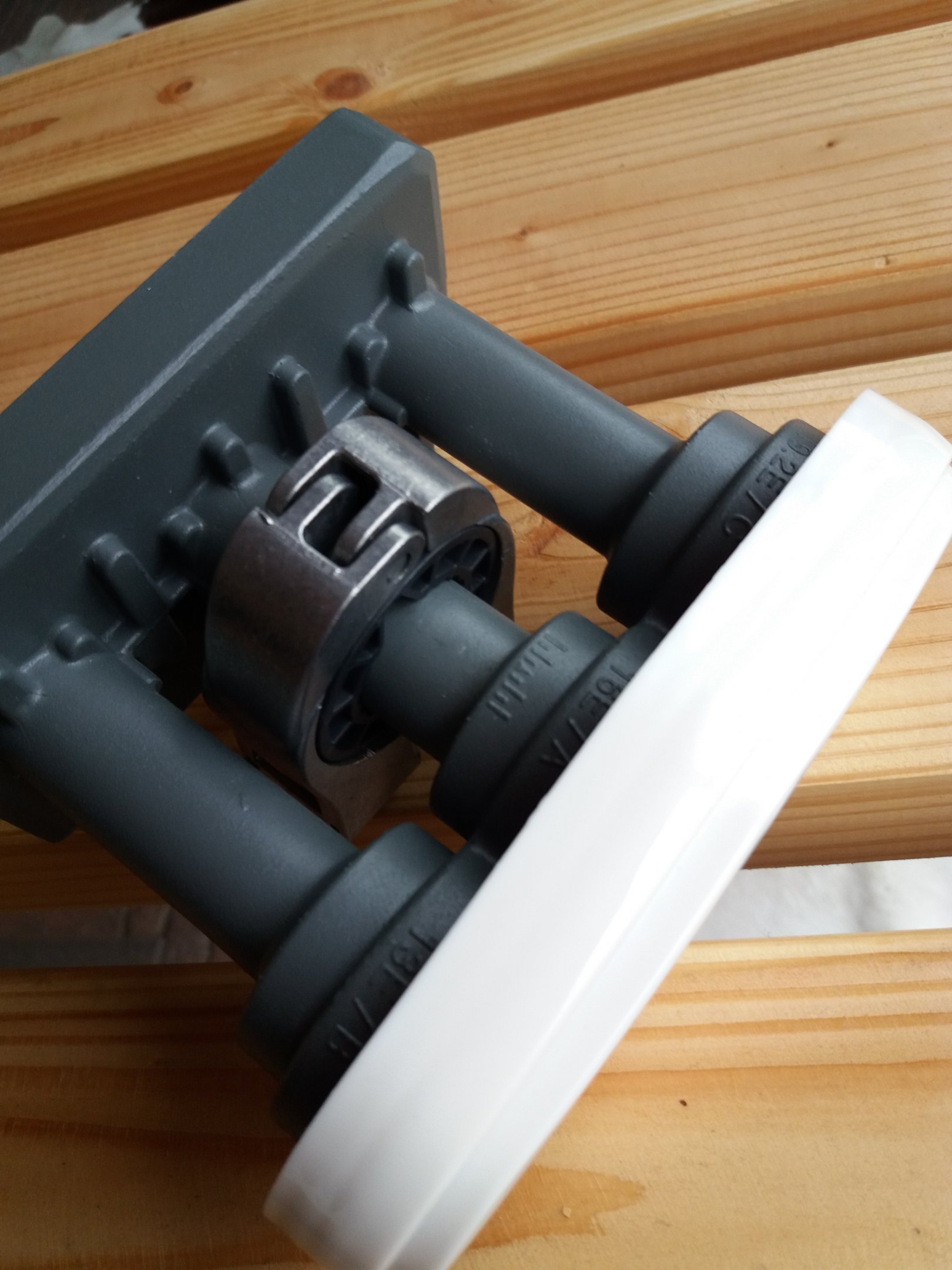

Sprietje Geplaatst: 19 december 2017 Geplaatst: 19 december 2017 Nou prachtig toch beste erwinnaar, eerlijk is eerlijk, een Fuba is gewoon een stuk degelijker dan een Triax en misschien geeft die schotel ook wel wat meer versterking dan een Triax 64. Had ik de schuinte van de triple-lnb al voor je uitgerekend? Dan moet ik wel de plaats weten waar hij komt te staan. Verder zie ik dat je het block zo ver mogelijk naar voren hebt staan. Ik zou zeker ook proberen in welke stand je het beste signaal hebt, dus misschien iets naar achteren plaatsen. Verder zijn we natuurlijk benieuwd naar de ontvangstresultaten.
Gast Geplaatst: 19 december 2017 Geplaatst: 19 december 2017 Bedankt. Regio Vorden, Kranenburg komt die te staan. Op een zuiver verticale mast komt die. De verschillende waarden laat ik per satelliet even weten. Even uitdokteren welke transponders/zenders het zwakste zijn en daarop uitrichten. Destijds deed ik dat met een Multytenne altijd op Planeta HD (die zender mis ik nogal). Wie het weet welke nu het zwakst zijn en nu zeer geschikt zijn om maximaal uit te richten mag het zeggen. Er zullen zeker wat compromissen gesloten moeten worden om van alle drie Astra's het beste te krijgen. Uitrichten doe ik morgen ter plekke met een Vu Uno en gebruik de ingebakken signaalmeter. (als het droog is).
Sprietje Geplaatst: 19 december 2017 Geplaatst: 19 december 2017 De triple-lnb moet precies 13 graden schuin staan, zie bijlage. Volgens mij is transponder 12110H waar o.a Animal Planet op zit het zwakste. Deze heeft ook een fec van 3/4.

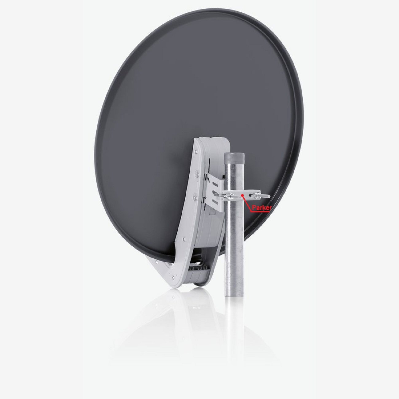

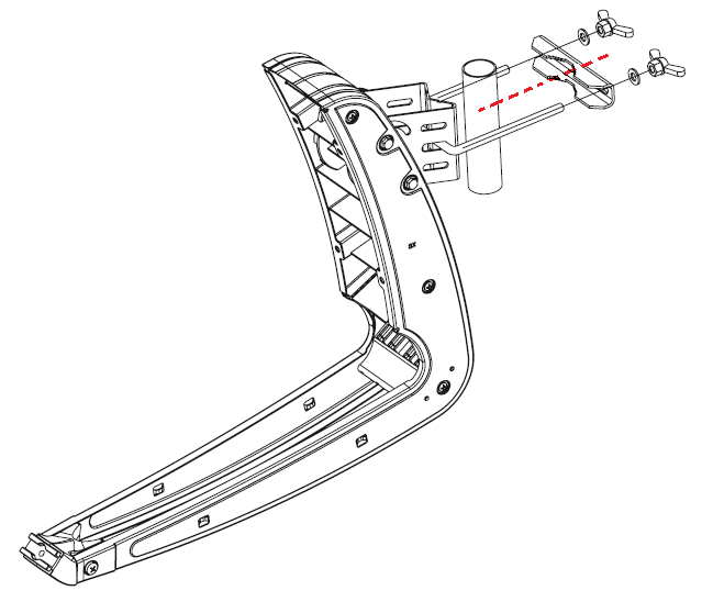

Sprietje Geplaatst: 21 december 2017 Geplaatst: 21 december 2017 (aangepast) erwinnaar schreef: "Interessant was dat met het vastdraaien van de vleugelmoeren ook het signaal beter/slechter werd. Op die manier was er een hoop nog te winnen." Ja daarom zijn een paar dingen belangrijk bij het uitrichten van de schotel. 1- Je richt de schotel als de mastklem nog niet helemaal vast staat. Bij twee klemmen boven elkaar is het is belangrijk dat je de bovenste klem zo goed mogelijk aandraait maar dat de schotel nog wel te verdraaien is. De onderste klem kan gerust wat losser staan want daardoor zakt de schotel toch niet voorover. 2- Heb je de ideale richting bepaald met de maximale signaalkwaliteit, dan is het zaak de vier moeren kruislings aan te draaien met telkens een kwart slag. Hiermee voorkom je zo veel mogelijk het verdraaien van de schotel. Je kunt de schotel met het aandraaien meestal ook sturen. De zijde waar je de moeren het meeste aandraait, draait de schotel ook iets naar toe. Maar dit lukt niet altijd even goed. Aan de beugel waar de schotel aan vast zit, zitten meestal flink veel kleine vertandingen om het verdraaien bij een storm te voorkomen. Op de klem aan de andere zijde van de mast zitten ook wel vertandingen maar veel minder. Daarom lukt het sturen van de schotel met het aandraaien niet altijd zoals je zou willen. Ik zeg altijd naar zo, je hebt een schotel pas goed afgesteld als je met het aandraaien van de schotel maximaal 1% signaalkwaliteit verliest van het maximale wat je bij het uitrichten gevonden hebt. 3- En nu de grote truc. Zet de klembeugel met een zelftapper vast aan de mast als je de juiste richting van de schotel hebt gevonden. Nu kun je de klembeugel met de zelftapper flink vast zetten en kun je met de moeren de schotel precies sturen zodat je maximale signaalkwaliteit hebt. 21 december 2017 aangepast door Sprietje

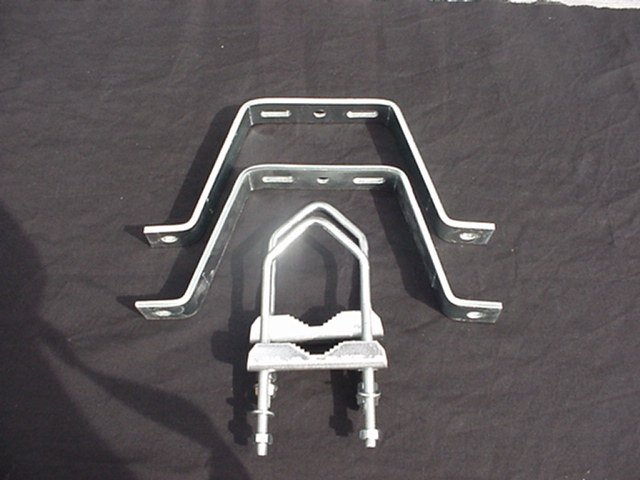

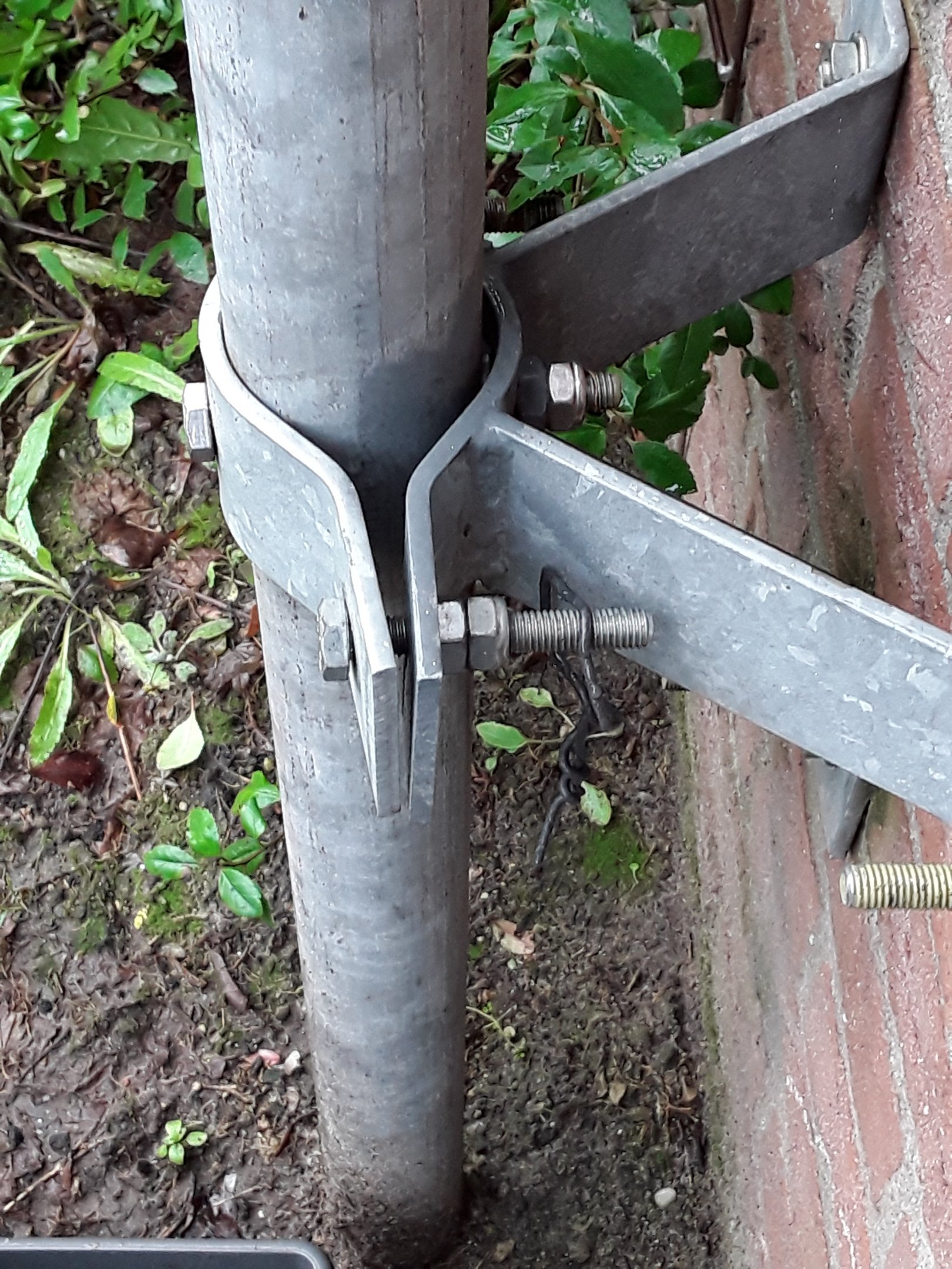

Sprietje Geplaatst: 21 december 2017 Geplaatst: 21 december 2017 Beste erwinnaar Als je zo'n dikke buis hebt als jij aangeeft (60mm), dan kun je waarschijnlijk een bout helemaal door de buis heen zetten zonder dat de kop tegen de V-vormige mastklem van de schotel komt. Ik denk dan aan een slotbout van 5mm van 80-100mm lang. Als je in de pijp aan de zijde van de kop waar het vierkant aan de bout zit een gat boort dat een halve millimeter kleiner is dan de overhoekse maat van het vierkant, dan trek je hem zo in het gat en kan hij ook niet meedraaien als je de moer aan draait. Bij een dunnere buis gaat dit meestal niet lukken omdat de V-vormige mastklem dan op de kop van de slotbout komt en hij dus niet mooi meer op de pijp aanligt.
RicardoBelli Geplaatst: 22 december 2017 Geplaatst: 22 december 2017 Goede morgen beste sprietje . Dat doorbouten is een prima idee. Dat doe ik al jaren ,ik bout alleen dwars door de muurbeugel en door de mast .zodat de mast ook niet meer kan verdraaien, maar iets degelijker namelijk met een m 10 bout 100 tot 120 lang
Sprietje Geplaatst: 22 december 2017 Geplaatst: 22 december 2017 (aangepast) Het zal niet de eerste keer zijn dat een schotel verdraait omdat de gehele pijp verdraaid is. Zeker bij grote schotels is het handig om ook de mast te borgen met een bout. Echter de voornaamste oorzaak dat masten of schotels verdraaien is dat er een te dunne pijp wordt gebruikt. Dan kan het gebeuren dat de schotel verdraait bij een storm terwijl de klembouten toch goed vastgedraaid waren. 22 december 2017 aangepast door Sprietje
Sprietje Geplaatst: 22 december 2017 Geplaatst: 22 december 2017 Ja met dergelijke gladde beugels is het zeker wenselijk er een bout doorheen te steken. De meeste muurbeugels hebben echter wel vertandingen voor een betere grip.
