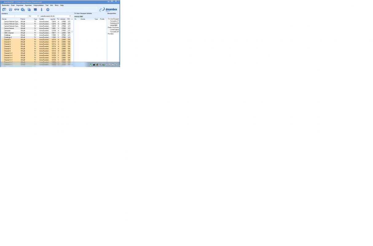

je zou die screenshot ook iets kunnen clippen , via paint nogmaals een selectie maken en in een nieuw venster plaatsen, maar alla :D
ik weet het eerlijk gezegd niet... heel zeker, daar ik de info niet echt lezen kan in het screenshot...
zijn die orange versleutelde?
Soms is er een versleuteld, als je het hangslotje bedoeld, net als bij de andere. Geen onderscheid dus.
ik heb het zelf net ook eens met FTA scannen op een sateliet geprobeerd 19,2 Oost
de receiver vindt dan veel minder dan de helft aan services
en ook in dreambox edit kun je tevens boven aan ook unencrypted of encrypted kiezen (dan laat ie voor zover de service gegevens eenduidig zijn) enkel FTA zien
wat dat orange er mee van doen heeft kan ik niet terugvinden
maar op die manier kun je filteren.
nu is het wel zo (moet ik eerlijk toegeven) dat het filteren op FTA niet 100% werkt nog in de receiver en nog met dreamboxedit
dat lijkt me ook een issue van de zendergegevens zelf op de satelliet.
in de bijlage moet csat en digital+ er ook nog uit, die worden dus niet goed gefilterd
aangepast door Tonskidutch
It's Bad You Know
R.L. Burnside
