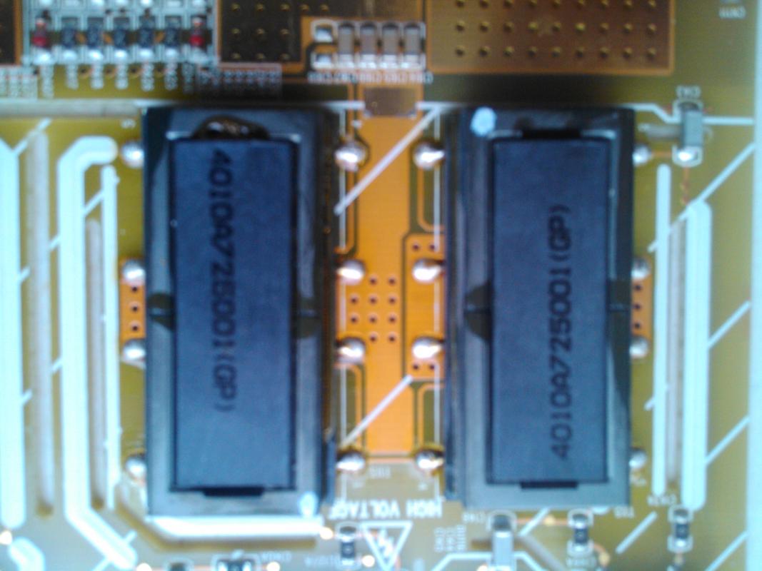

En inderdaad, een van de trafo's van het type 4010A725001 op de inverterprint (type V144-301) is defect.
Heeft iemand enig idee waar de die trafo's kunt krijgen?
Zie bijlage.
Je kunt zien dat de zijde waar de wikkeling defect is de hars of wat het dan ook moge zijn eruit gekomen is.

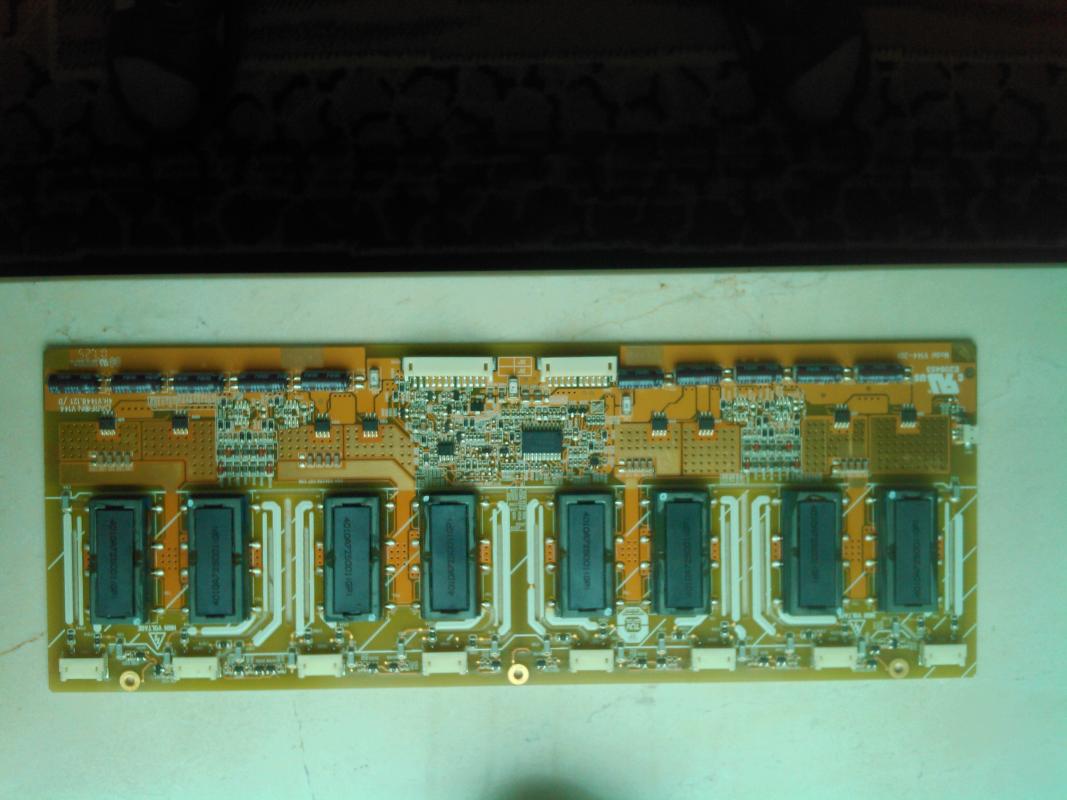

Ik denk niet dat je er van uit moet gaan dat het trafootje waar hars uit komt defect is. Er is altijd 1 van de 8 trafoo onderbroken. Idd voor een paar euro kun je aan zo'n trafootje komen.
Via een handelaar bijn #$%^& bestellen, ongeveer 67euro voor het volledige inverter panel.
Ik heb de transfos ook al alleen besteld, dan ben je maar een 10euro kwijt. Maar ik vind de leverancier niet meer
