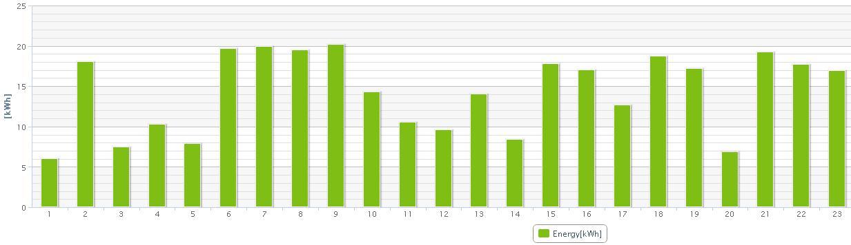

Ik heb sinds 3 weken 3000Wp op mijn dak liggen wat een slordige € 4300,00 inclusief montage.
Het betreffen zwarte panelen (ietsje duurder dan de standaards maar wel minder opvallen.
Tot nu toe is er 330 kWh bij mij naar beneden gekomen. 20kWh per dag was een topdag waarbij
dient te worden opgemerkt dat de buitentemperaturen voor mooi te hoog zijn voor zonnepanelen.
Maar je kunt niet alles hebben.
Van die € 4300,00 ging ook nog € 640,00 subsidie af. Dus een redelijk te overziene investering.
Dit is van de afgelopen 23 dagen (de eerste dag werd de zaak om een uur of twee ingeschakeld.
Ik ben er razend enthousiast over. De intentie is dat mijn installatie er binnen de 8 jaar uit is.
En volgens mij moet dat gemakkelijk worden gehaald.

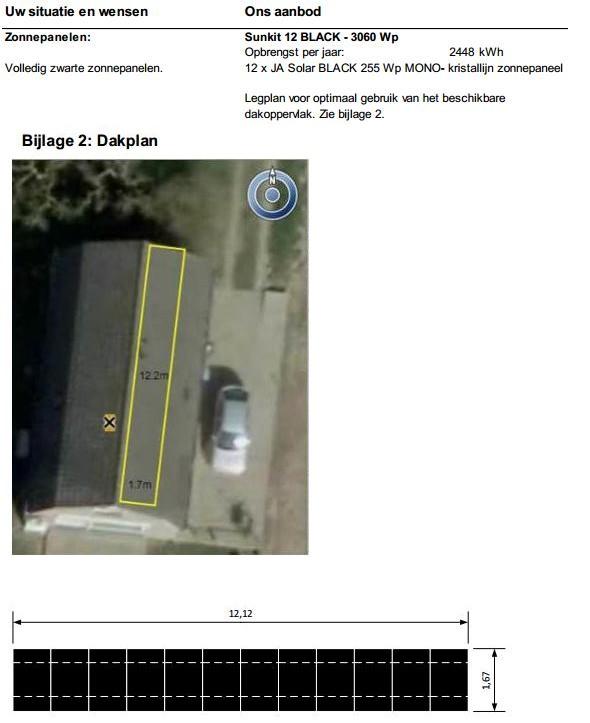

Dat begrijp ik, Con... maar als je een relatief klein dakoppervlak hebt, kan je waarschijnlijk niet aan dit vermogen komen...
Ik weet niet  hoeveel m2 panelen je moet hebben om 3 000 Wp te hebben. Vandaar dat ik me dat afvroeg.
Kan je slechts een lager vermogen op je dak neerleggen, zal je er waarschijnlijk langer over doen om winst te boeken (plaatsing, wat waarschijnlijk een van de duurste componenten van de rekening is) zal waarschijnlijk vrijwel hetzelfde zijn of je nu 1 500 of 3 000 Wp neer laat leggen. de prijs van de cellen zal dan wel iets minder zijn,maar waarschijnlijk ook niet de helft.
Ik zit hier in NL slechts in een rijhuis... niet echt ideaal dus, maar ja, het is waarschijnlijk slechts tijdelijk.

Ik heb hier een aanbieding liggen voor 3750 WP  15 panelen x 250 Wp  SMA SB 3000 omvormer
vragen ze 6800€ voor incl. aanleg en aanpassing meterkast

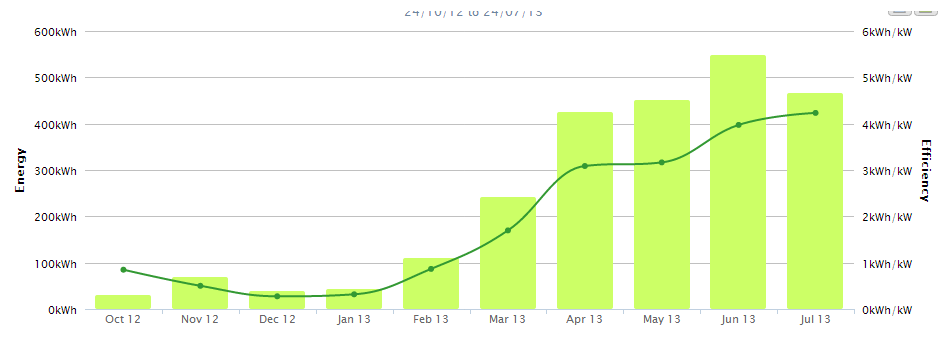

Zie hier de gemiddelde opbrengsten
en welk vermogen heb je op het dak liggen, ook 3000WP?

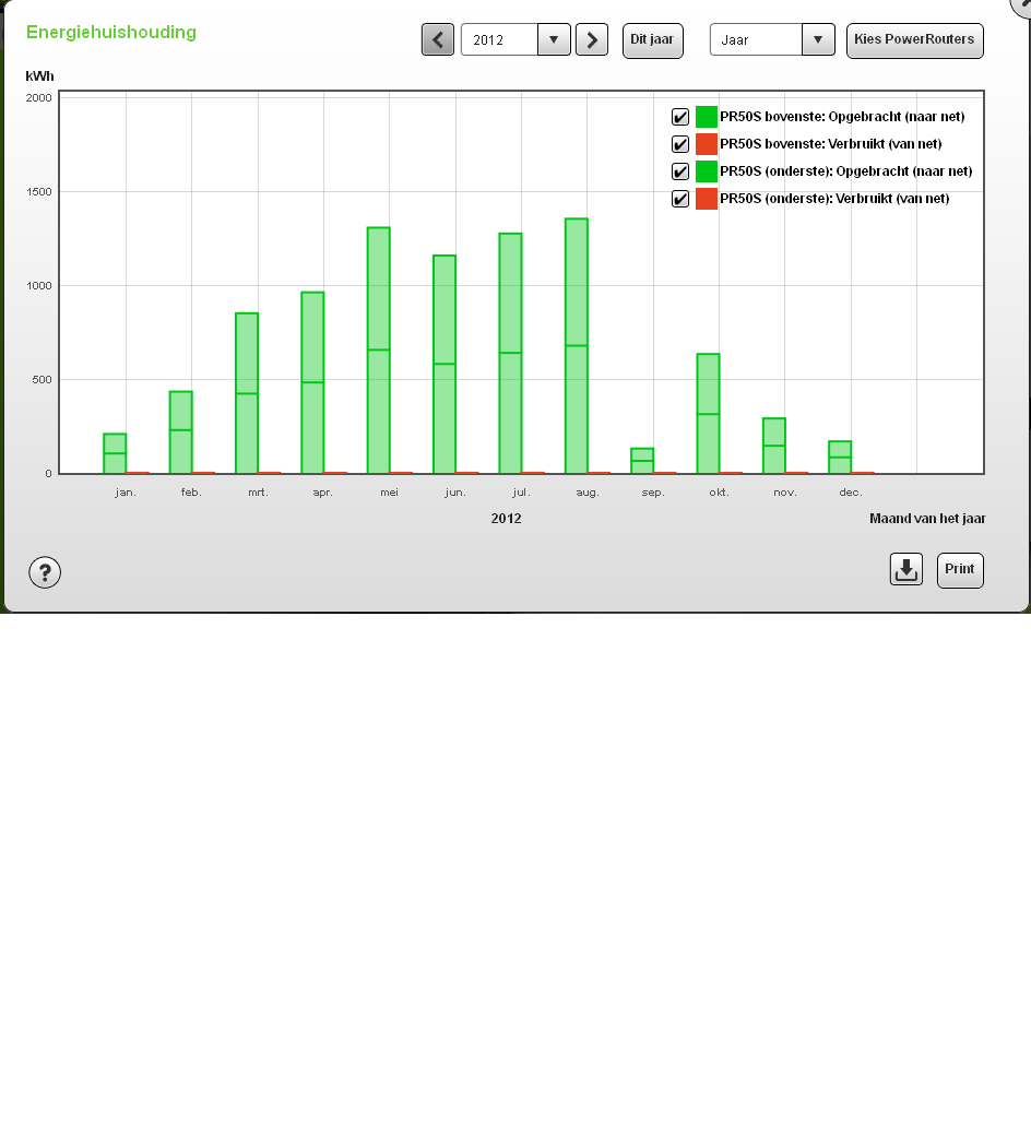

Ik heb 9.54 KWp op mijn dak liggen en dit is de opbrengst van vorig jaar.
In september heeft mijn monitoring er een tijdje uitgelegen, maar dat is normaal bij oktober bijgeteld.

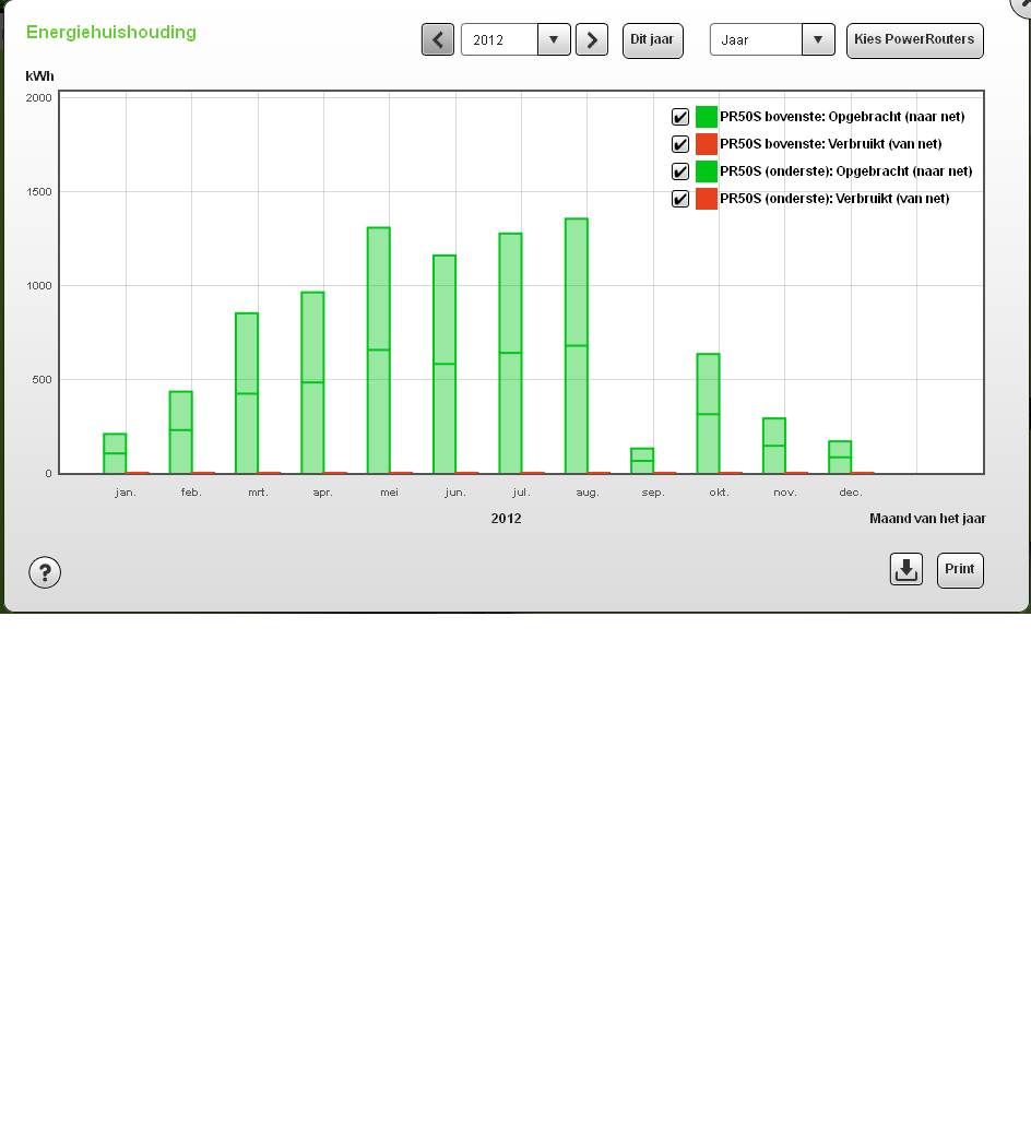

Zo, jij bent een GROOTGRUTTER en levert alleen maar . . . toppie. Ben een beetje jalours  :D
Da's een raar plaatje. Hoe kan je nou niets uit het net opnemen?
Nee leveren doe ik niet zo veel,
ik heb elektrische verwarming, elektrische boiler, elektrisch vuur...
Eigenlijk kan ik er mijn verbruik niet mee dekken.
Maar in België mag je niet meer terugsteken als 10KWp.
Dus doe ik al wat meer de haard aan en dan kom ik ongeveer toe met hetgeen ik opwek.
mvg.
Ps toen ik mijn zonnepanelen liet leggen, kreeg je nog tot 40% terug via de belastingen en per 1000KW krijg je 300 euro, en dat 20 jaar lang.

Con, als jij dat hier in Nederland zou doen en het groen zou zijn wat jij aan het net geleverd hebt dan zul je er zeker niet blij van gaan worden.
Hier geldt nl. dat je niet meer mag leveren dan wat je verbruikt doe je dat wel dan gaat de vergoeding van al wat je meer levert meteen terug van rond de 22 cent naar zo'n 8 cent.
En met 8 cent per Kw krijg je de panelen nooit rendabel.
