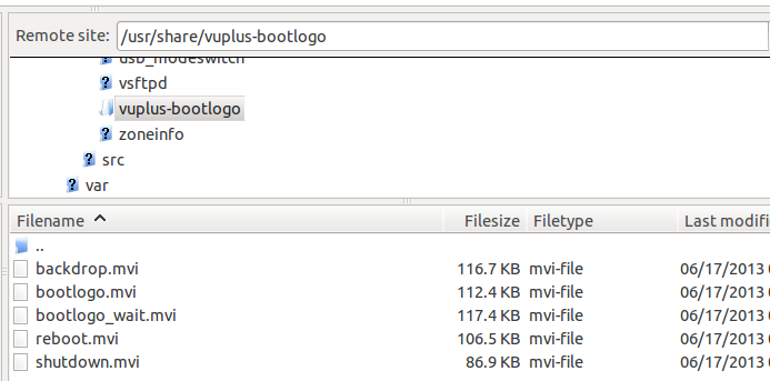

In ./usr/share/vuplus-bootlogo/ staan naast de files
backdrop.mvi
reboot.mvi
shutdown.mvi
ook 2 files die met bootlogo beginnen en wel bootlogo.mvi en bootlogo_wait.mvi.
Ik heb beiden geprobeerd maar de OpenATV logo blijft in de eerste 2 á 3 seconden op het scherm draaien.
De files die jij benoemt, die heb ik ook staan (zie plaatje).
Staat er ook niets op de HDD van OpenATV waar hij dat logo vandaan zou kunnen halen?
