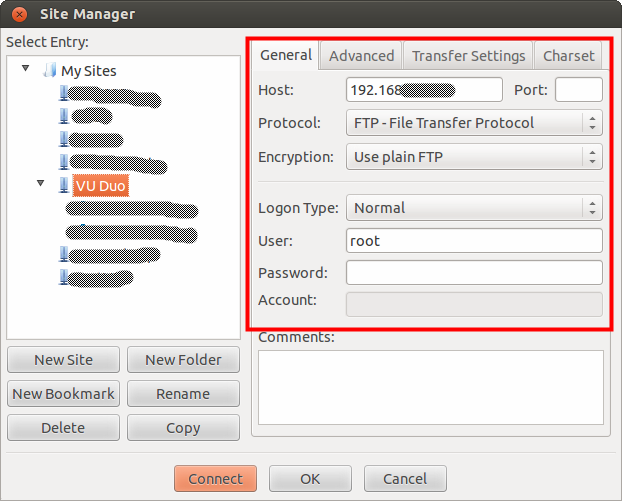

Nogmaals gezegd, normaal is er voor de root-user geen paswoord gedefiniëerd.
Hieronder een screenshot van hoe mijn Filezilla is opgezet voor de root-user.
Probeer jij een secure ftp connectie op te zetten, want dan komt vsftp inderdaad om de hoek zetten.
VU+ Zero & VU+ Solo2 - Open Pli 9.2 - Kubuntu noble 24.04
