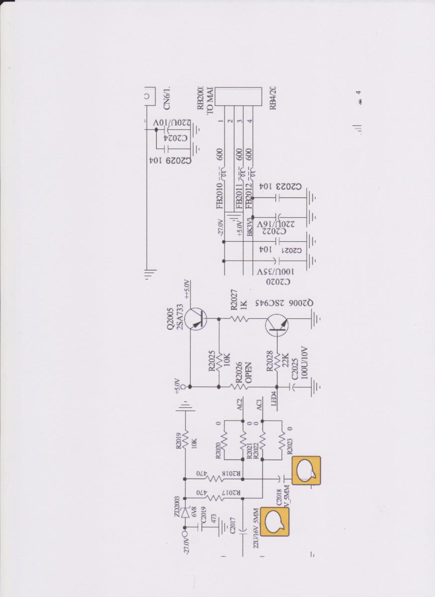

Ik krijg die ter reparatie.
Klacht is dat het display het niet doet.
Functioneel verder in orde.
Ben benieuwd of er tips en evt documentatie is van mede forumleden.
gr. Erik

Hoezo te hoog...
2 condensatoren vervangen
met een fijne soldeerbout zo gepiept, wel even de polarisatie in de gaten houden
blz 6-3 staat de componentenopstelling
.... ff hulp hierbij zoeken.
gr. Erik

Met niet de juiste materialen, en zonder ervaring, zou ik toch oppassen. Je kan het met een verkeerde soldeerbout goed verkneuken.
Display zit aan de voorkant en je moet via de achterkant de boel loshalen.
Er zitten heel wat schroefjes en kabeltjes en maar na verwijderen vd hoofdprint icm voeding, kun je ook de DVD verwijderen.
Dan wordt de displayprint zichtbaar; die is wat lastig los te wrikken; onderzijde optillen en losschuiven; vereist eigenlijk 3 handen ;-)
Daarna is printje prima te de-solderen en de elco's zijn genummerd op plaatje, dus zo herkenbaar.
gr. Erik
  • 5 maanden later...
Verv op het display printje 2 condensatoren C2017 en C2018
Hoi Steve ik heb dezelfde Philips soundbar HTS. 9140 en deze wil ook niet meer opstarten display brandt heel vaag
