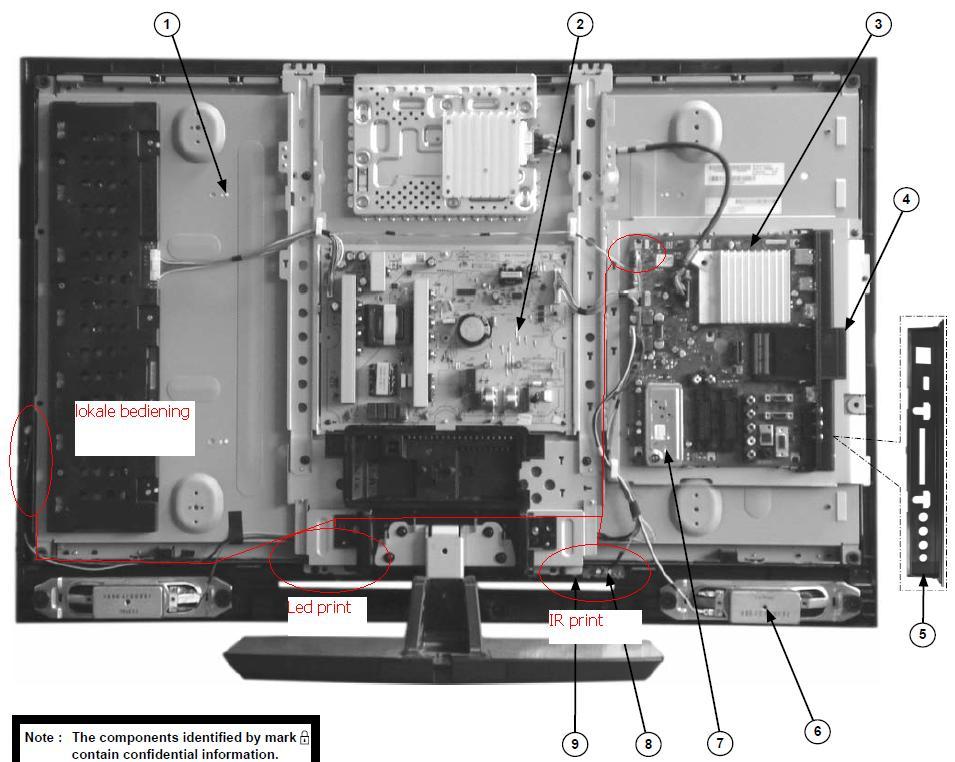

Heb gisteren nogmaals de tv opengemaakt om te kijken of er stekkers loszaten, maar alles zit verder goed vast. Wil nu alles door gaan meten.
Ik heb in de bijlage wat print-screens van de service-manual staan.

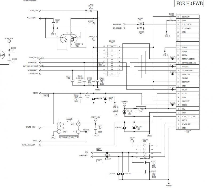

Bij bu een stroomschema van de connector welke ik door wil meten.
Bij bu2 de achterzijde van het scherm en met leidingloop van de printjes naar het main-board.

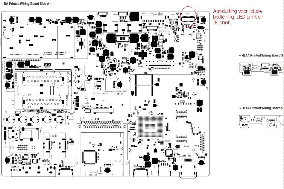

Bij bu3 een overzicht van het main-board en de lokatie waar de connector op wordt aangesloten.
Met name bij de bu-bijlage vroeg ik mij af waar ik het e.e.a. kan doormeten om de aansluitingen te testen.
(dus voor de IR-print en de LEDjes-print..)

Aan de AB kan het dus niet liggen, weet jij, aan de hand van het schema bij mijn vorige post, op welke punten ik door moet meten?
Bijv. nr 17 (de power-led) zo kan ik checken of er niets mis is met de bedrading e.d.

Ik krijg het maar niet voor elkaar om het euvel te vinden. Zijn er misschien mensen die via m'n vorige post uit kunnen leggen op welke punten ik zou moeten meten en wat de voltages zouden moeten zijn?  :mellow:
