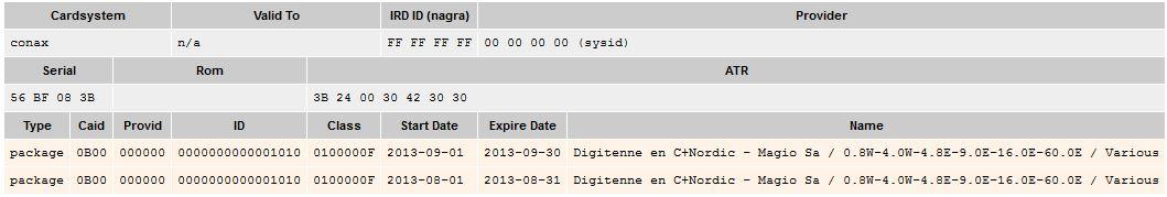

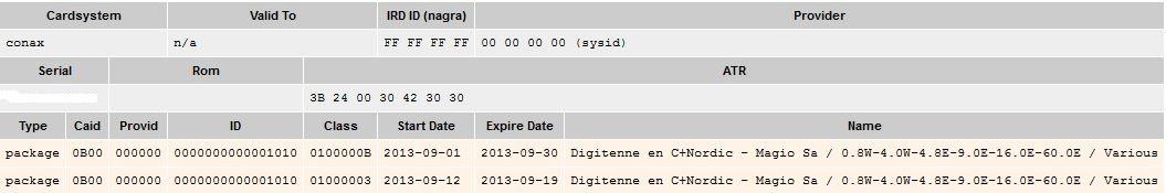

Kan iemand me eens uitleggen hoe dat nu kan.
Ik ben van KPN Digitenne overgestapt op Digitenne via Online.
Het abonnement van KPN is op 11 september beëindigd.
Ik heb van beide providers een kaart in mijn Xtrend ET9500 gedaan.
Bij de KPN kaart heb ik auto update uitgezet en bij Online staat die aan.
De kaarten hebben de volgende entitlements en beide decoderen de signalen ook nog steeds, hoe kan dat?

tier expire datum berekening van oscam deugd blijkbaar niet voor dit type kaart...
Daarbij ik heb al meer reports gezien icm andere coderingen dat de tiers verlopen waren maar de keys die berekend werden door de kaart waren nog steeds valid.

Volgens mij doet oscam alleen de entitlements uitlezen tijdens het booten
Dus je ziet altijd de oude entitlements.
Heb je al eens gereboot en kloppen dan de entitlements ?

De datum in Digitenne conax-kaart geeft ook in andere boxen de eerdere datum aan, is mijn ervaring. Met CCcam zag ik altijd twee velden met een datum. Deze veranderden om de beurt naar de nieuwe toekomstige datum, elk na een slordige 2 maanden.
@pukje... tot nu toe heb ik de datum zonder reboot veranderd gezien. Het moment waarop dat gebeurt verschilt heel erg per abonnee.

Ja, blijft hetzelfde.
Ik heb het Online kaartje in een aparte DVB-T ontvanger gedaan en hij werd meteen geüpdatet.
Entitlements op OSCam zijn nu (zonder te rebooten):
Type    Caid Provid ID               Class    Start Date Expire Date
package 0B00 000000 0000000000001010 0100000B 2013-10-01 2013-10-31
package 0B00 000000 0000000000001010 0100000B 2013-09-01 2013-09-30

Klopt, hetzelfde is hier het geval met een Duitse HD+ kaart, ff op 'Refresh Entitlements' klikken help ook.
Nou laat ik dat bij die KPN kaart maar eens lekker niet doen... ;)
