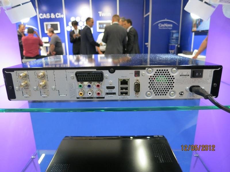

hoeveel tuners heeft de DUO2 nu?

De VU+ Duo2 beschikt over twee verwisselbare plug and play tuners. Deze kunnen worden voorzien van de geavanceerde VU+ plug and play tuners voor satelliet of kabel/terrestrisch ontvangst. Twee USB tuners zijn optioneel. Hiermee zijn de opname mogelijkheden eindeloos
je kan dus kiezen voor een dual dvbs2 tuner en een c tuner dat wat jij wil moet dus lukken

inderdaad, heb zelf 2x dual S2 tuners(4 tuners) :grin:

het derde blikje op de achterzijde  bij de duo2 is voor een plek voor een wifi antenne (dus geen derde tuner insteekplaats)
max 2 insteekplaatsen en met dual tuner dvb-s = 4 tuners dvb-s = quad tuner
max 2 insteekplaatsen en met single tuner dvb-s + een single dvb-c => dus enkel 2 tuners voor dvb-s en dvb-c = combo
max 2 insteekplaatsen en met single tuner dvb-s + een single dvb-s => dus enkel 2 tuners voor dvb-s en dvb-s = twin

Het zal wel aan mij liggen, maar ik begrijp het nog niet helemaal.
Kan ik in de duo2 een twin tuner voor kabel en een twintuner voor sat installeren ??
Dus kijken en opnemen op kabel en sat.
er bestaan geen twin / dual tuners voor dvb-c
de volgende zou nog uitgebreid moeten worden:
max 2 insteekplaatsen en met dual tuner dvb-s + een single dvb-c => dus enkel 3 tuners voor dvb-s 2x  en dvb-c 1x = combo

Jeetje, wat ingewikkeld allemaal. En het is toch zo simpel:
De DUO2 heeft twee tuner-slots.
De beschikbare tuners zijn:
1- een single DVB-S/S2 tuner;
2- een dual DVB-S/S2 tuner;
3- een single DVB-T/C tuner.
Meer smaken zijn er (nog) niet.

Zo is het idd veel simpeler en verstaanbaar voor een leek.
met deze combi heb je geen twin tuner meer, toch!

heel goed opgemerkt, voor de keuze welke dvb-x tuner, nochthans uw keuze bij de samenstelling van de DUO2
ik kwam van single tuner in 2010 en vindt het maar wat prettig nu toch een twin tuner te hebben
helaas zijn er nog, NOG geen dvb-c/t duals > mocht je voor beiden DVB-c/t en DVB-s2 twin opties willen hebben
dan is je vriend de ULTIMO
1x duals DVB-s2 + DVB-c/t + DVB-c/t in het tuner slot

Eeuuuhhhh? Twee tuners is twintuner in het Engels .......

ja ook weer waar,
mits je de definities en interpretatie van wat iemand als een twin tuner beschouwd is uit het oog laat
een ding opnemen uit de ontvangst en iets compleet anders kijken qua sat-positie en frequentie
en ook
dat je met een twintuner (dus twee tuners aan boord) maar enkel één COAX naar de schotel maar een doorlus functie gebruikt dan nog steeds niet de onafhankelijke functionaliteit van een twintuner optimaal gebruikt
de terminologie is duidelijk, de bedoeling wat je eraan hebt is interpretatie.
in post # 12 van Edbe is het een combinatietuner ≃ combotuner
eigenlijk zou je moeten spreken van een Multi-tuner al naar gelang de keuze van de insteek modules die je aanschaft.
