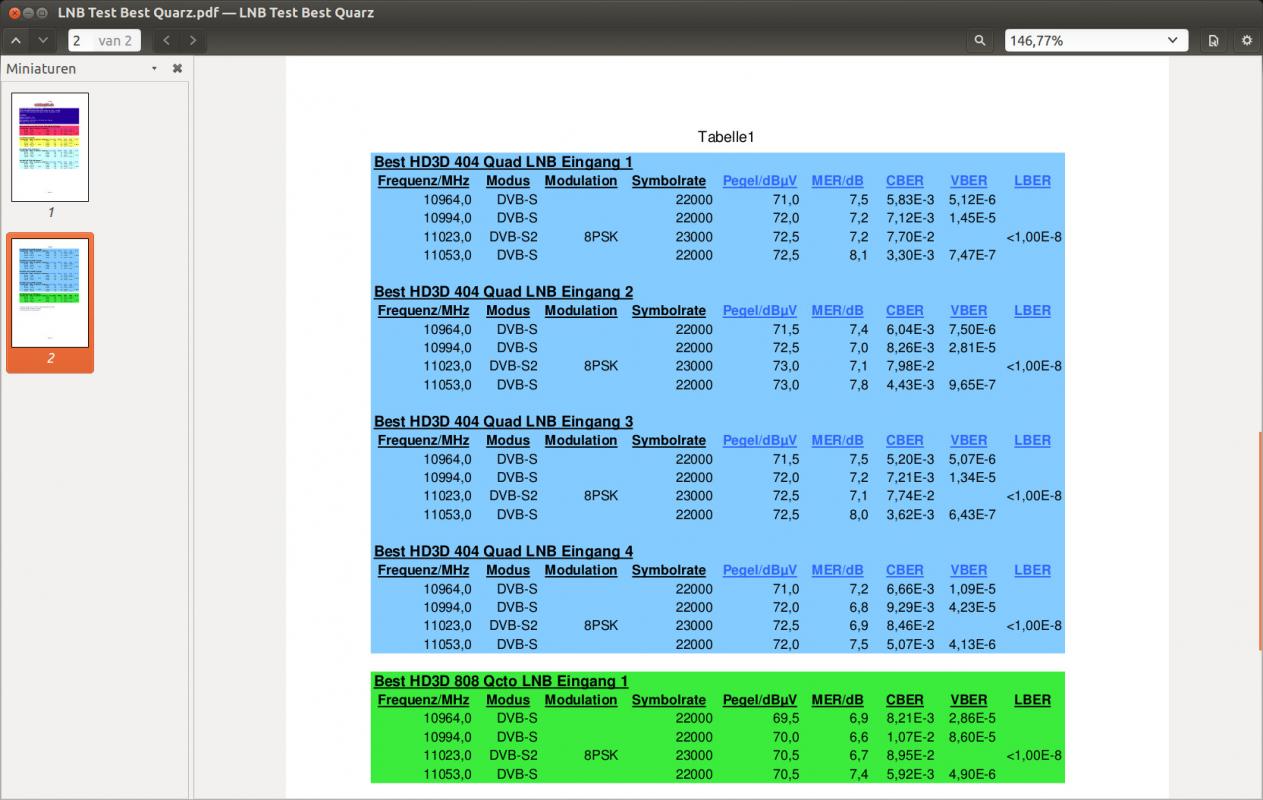

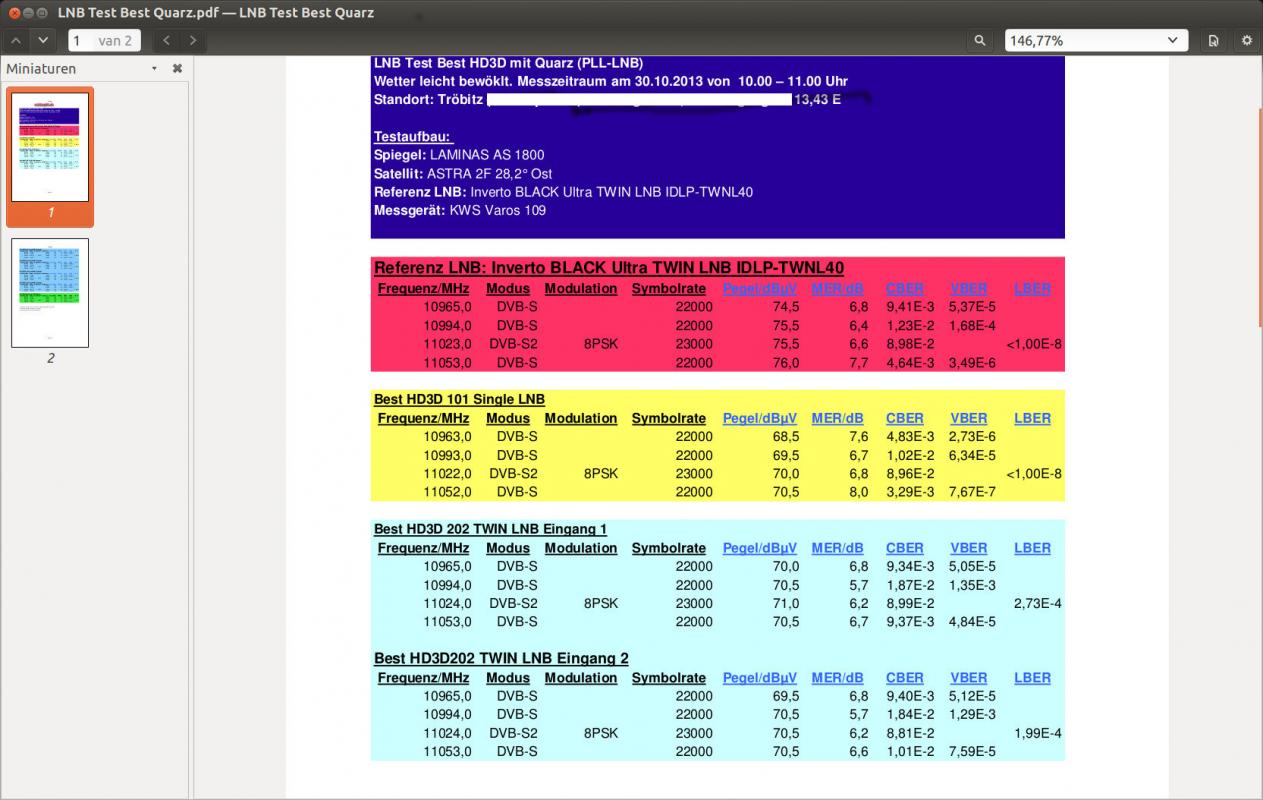

Ik weet niet welke test jij bedoeld maar in deze test is de Inverto Black Ultra de testwinnaar met 48 van de 50 punten terwijl de Best HD3D maar 41 van de 50 punten krijgt voor de ontvangsteigenschappen.
Zie deze test: http://www.inverto.tv/IMG/faq/2013 - 06 Satvision comprehensive LNB test (De)_1.pdf
Ik begreep al niet hoe signaalverslechtering en Q-verbetering per saldo tot betere ontvangst kan leiden.

de test  waarop ik doel  is van 30-10 .
Het is een pdf waar helaas de naam van een satshop pontificaal op staat .
Het gaat hier om de PLL  uitvoering , ik kan niet in het het test rapport door Sprietje aangehaald  zien , of dat toen ook al een PLL type was .
@ Eduard  , je kunt nog zoveel signaal hebben , als je kwaliteit onder de grens is , heb je geen beeld .
Dus is soms net 3 % meer , genoeg om wel beeld te hebben .
Ik denk dat Thrust doelt op een testverslag welke als PDF-bestand te downloaden is via een shop uit
Trobitz. Ik heb dit bestandje welke uit twee pagina's bestaat, opgeslagen als twee .jpg- bestanden waarbij ik de reclame heb weggelaten.
Zie bijgaande twee plaatjes.
aangepast door Peterbraaf
Tsja, in die test wordt er vergeleken tussen de Inverto Black Ultra Twin met de Beste HD3D-lnb’s. De
single-lnb van Best komt er iets beter uit dan de Inverto twin maar de Best twin zeker slechter.
Waarom wordt de single-lnb van Best dan ook niet vergeleken met de single-lnb van Inverto?

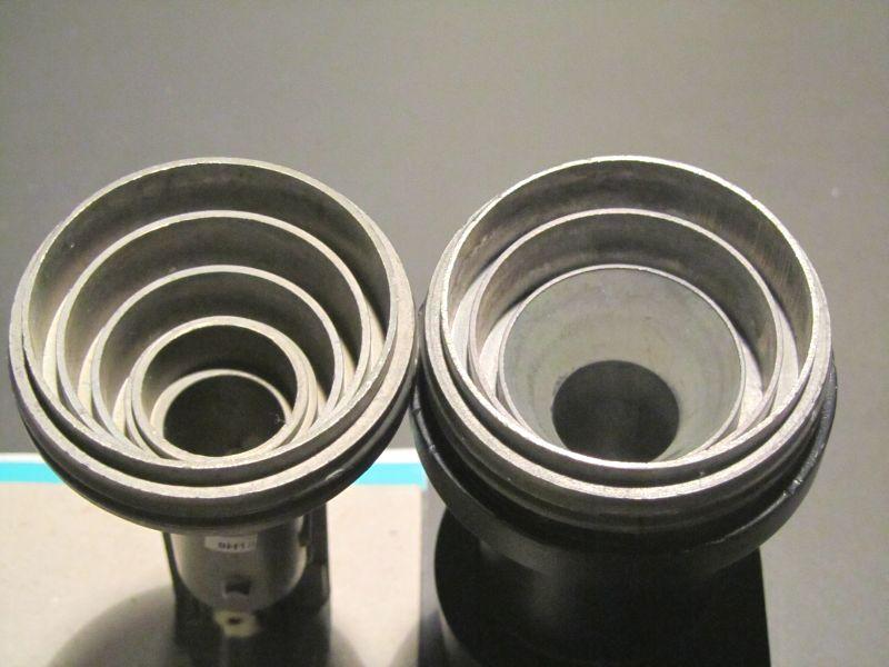

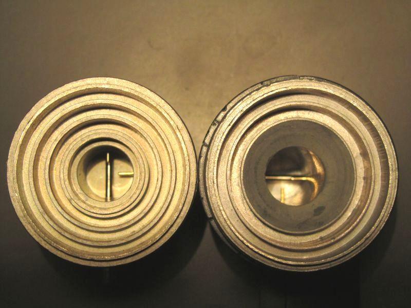

Er zitten duidelijke verschillen tussen de Inverto Black Ultra single en twin. Niet alleen dat de single uitvoering het ook iets beter doet, er zijn ook duidelijke inwendige verschillen. Kijk maar eens naar het verschil in feedhorn tussen die twee in de bijlage.
Destijds toen de IBU uitkwam bleek de twin wat beter dan de single te presteren in het 10,7...11,2 GHz bereik.

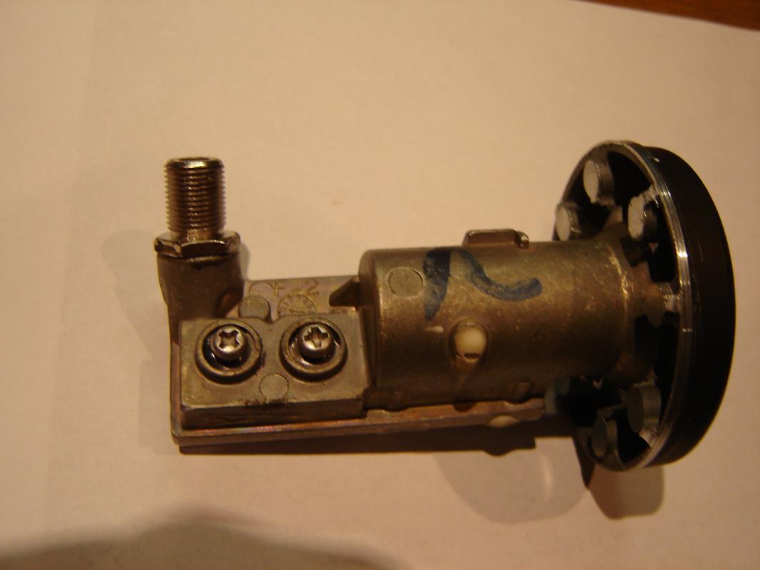

De single doet het hierop beter, en ik heb al heel wat IBU singles en twins geprobeerd (waaronder de twee sloopexemplaren in Sprietje's foto hierboven)!

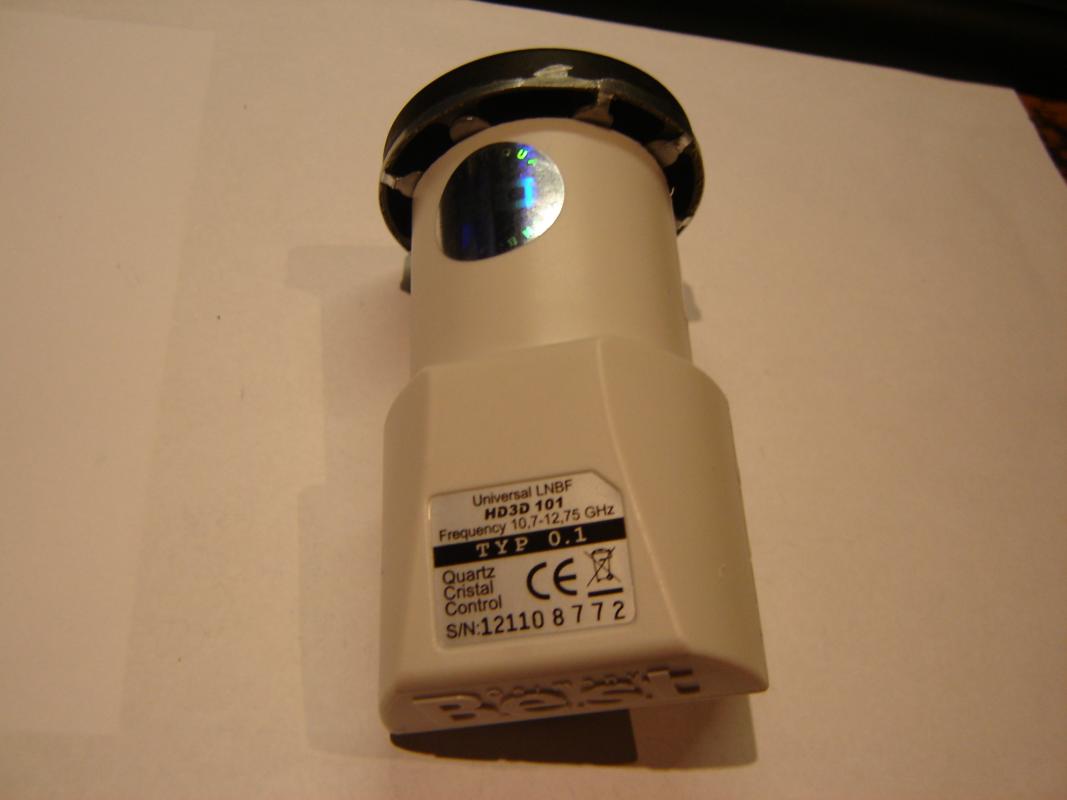

Op de site van BEST is niets terug te vinden van het PLL of quartz verhaal , alleen op de verpakking staat Quartz Crystal Control .
Als ik echter de kale lnb bekijk , zie nog steeds de 2 stelschroeven welke normaal voor het afstellen van de DRO zijn . (9.750 en 10.600 afstelling)
Bij b.v. de Octagon PLL lnb zijn die schroeven niet meer aanwezig en daar zitten dan ook 2 st X-tal  27.000 in .
Dat was me ook al opgevallen, op de site staat de tekst behorend bij het model HQDL 101.
Diverse webshops gaan in de verwarring mee, onder de titel HD3D staat bijv. een foto van de HQDL 101, en de (te) lage prijs van ca. 5 Euro geeft me het vermoeden dat je die dan ook geleverd krijgt. Opgepast dus!
