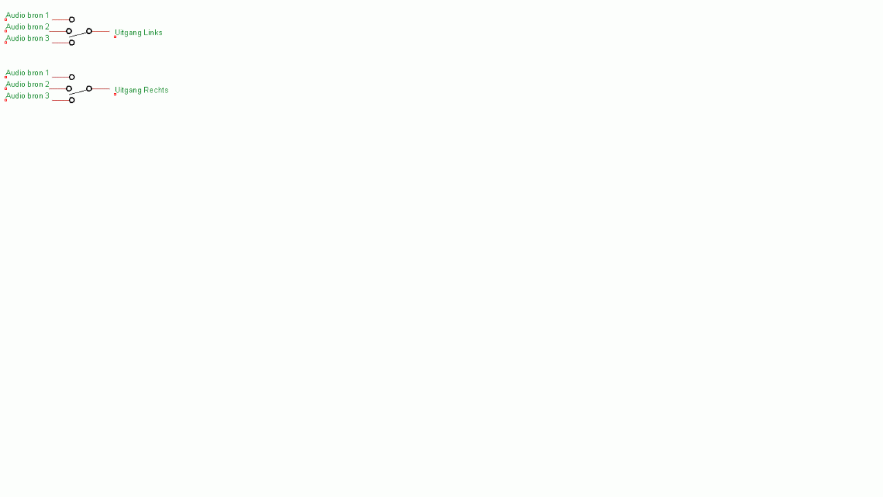

De massa van de audio signalen hoef ik niet te schakelen. Deze kan ik alle doorverbinden. ( of vergis ik mij ? )
Ik heb een tekening gemaakt hoe het moet gaan werken.

Vooral met ongebalanceerde signalen moet je oppassen voor aardlussen.
Misschien is het verstandig de massa ook mee te schakelen.
Ik heb een tuimelschakelaar gevonden bij !@#$%.com: E-Switch 1004P6T1B4M7RE
Ik ga deze testen en indien ik last krijg van aardlussen, dan ga ik voor een draaischakelaar die ook de massa schakeld.

je mag de massa's op de schakelaar aan elkaar verbinden maar laat er aan de andere kant 2 zweven als er tussen de bronnen al onderling een massaverbinding is. Indien er ook al een massa  verbinding is tussen de bronnen en de versterker kan je ze alle drie laten zweven en eventueel experimenteren op minimum brom.
