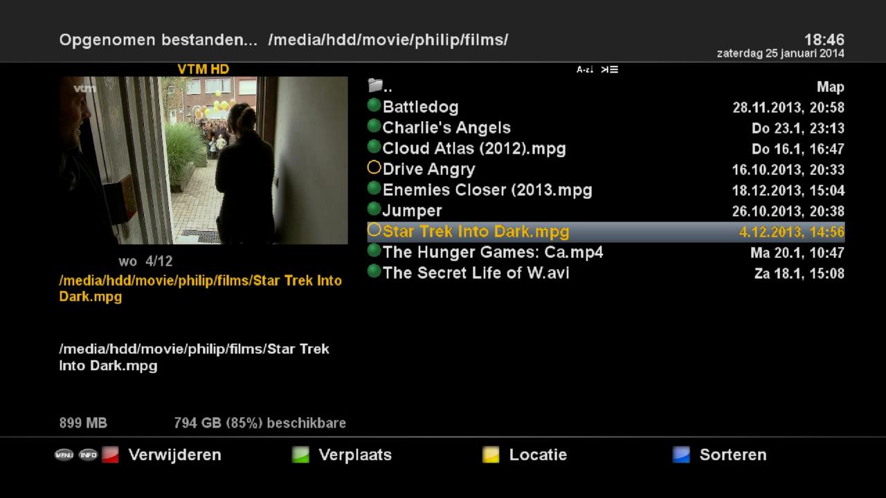

bestanden verplaatsen kan je op de box zelf doen, dit gaat bijzonder snel maar eerst
moet je markeerpunten aanmaken.
ik he via ftp een map "test" aangemaakt zodat je mee kan volgen word dan media/hdd/movie/test/

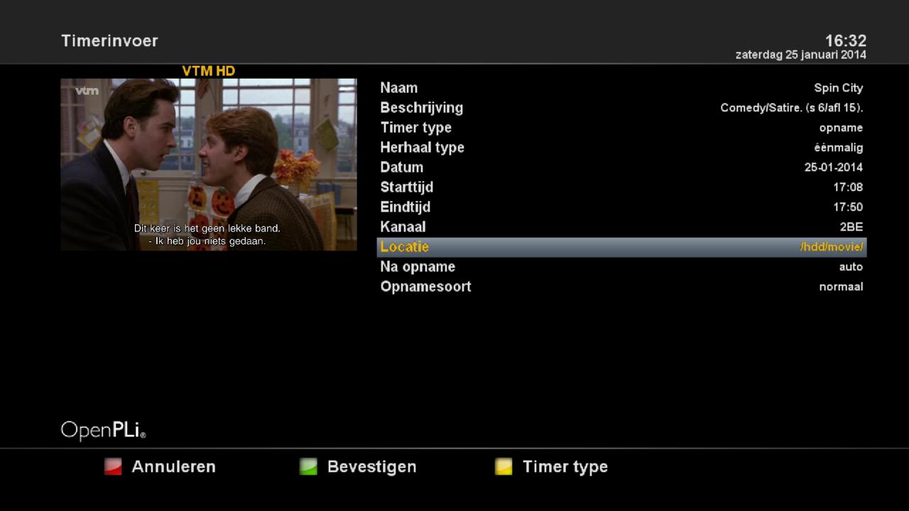

maak een timer aan,(geeft niet welke, dit is gewoon een manier om markeerpunten aan te maken)

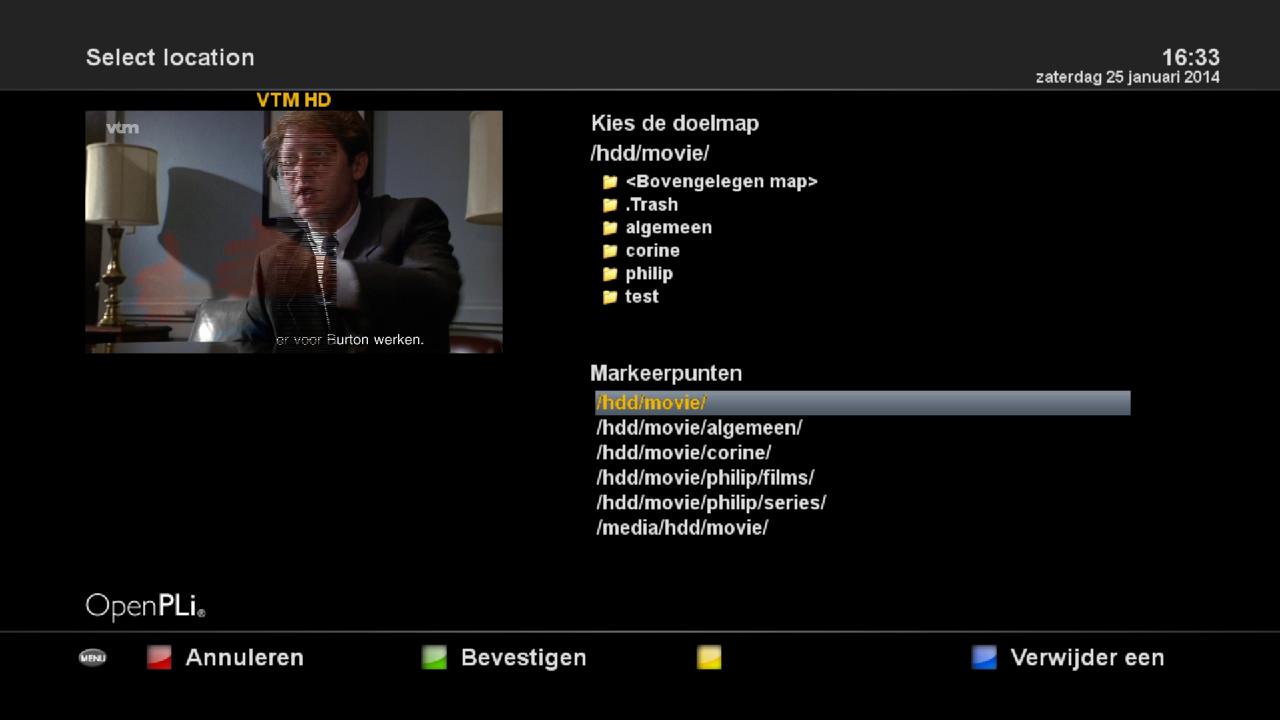

selecteer nu locaties met ok, je ziet nu dit(ongeveer)
bovenste lijst zou de mappen moeten zien die jij aangemaakt hebt
onderst lijst zijn de markeerpunten
we moeten dus jou aangemaakte mappen naar onder brengen.

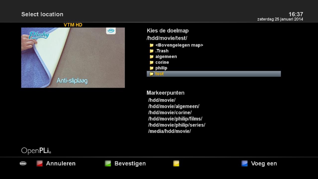

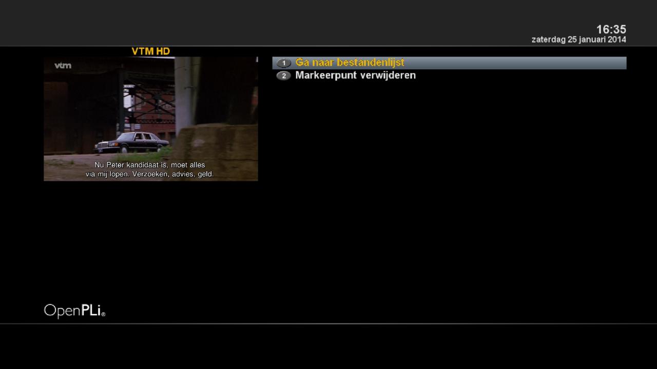

druk nu op menu en kies optie 1 " ga naar bestandenlijst

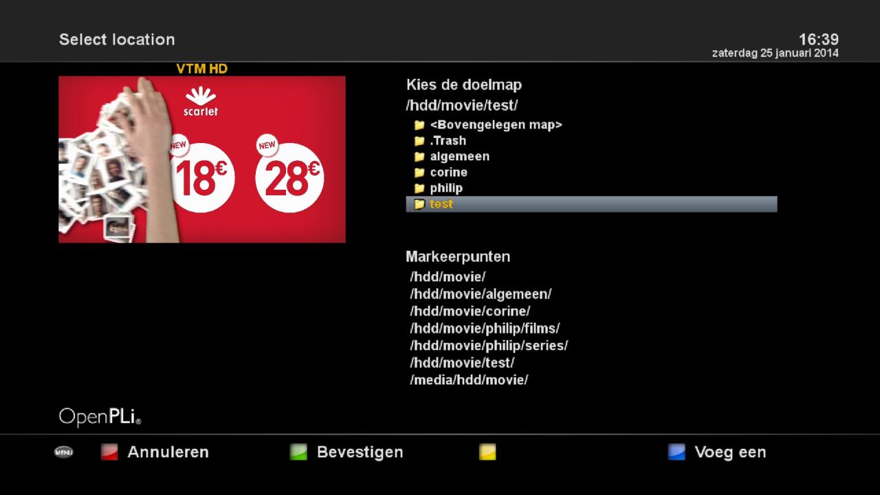

kies je map en druk blauw(voeg toe)
je ziet nu dat er een markeer punt bij aangemaakt is /hdd/movie/test/
bevestigen met groen.

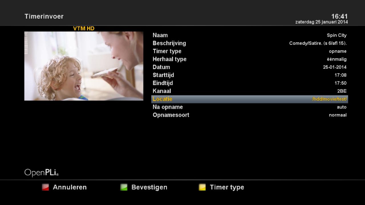

doe dit voor al je mappen
je zal nu zien als je een timer aanmaakt dat je bij "locaties" je nieuwe mappen
kan selecteren om je opnames rechtstreeks naar toe te schrijven
grtz Philip

om bestanden te verplaatsen
op de box
ga naar de movielist
selecteer de film die je wil verplaatsen(niet aanklikken)
druk groen(verplaatsen)
selecteer de doelmap(markeerpunt) en klaar. ;)

Helemaal duidelijk en het is me ook gelukt om het te reproduceren !
enorm bedankt !
