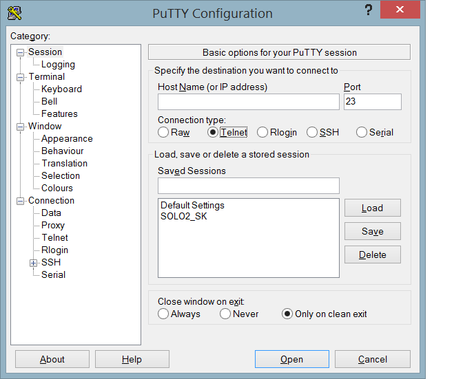

Als je Putty opstart voer de gegevens in zoals in afbeelding 1 staat, dus in Hostname hwt IP-nummer van jouw receiver, klik Telnet aan en klik op Open.

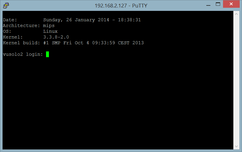

Daarna verschijnt het venster zoals afbeelding 2 en g=geef dan het wachtwoord in, als het wachtwoord niet is aangepast dan is dat standaard root, dus kleine letters.

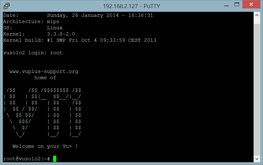

Als alles goed gaat dan verschijnt het beeld zoals afgebeeld in afbeelding 3, zo niet dan kun je geen verbinding tot stand brengen.
Nog even voor de duidelijkheid, dit is alleen als test bedoeld of je via Putty verbinding kunt krijgen en niet om commando's in te voeren welk natuurlijk wel mag.
