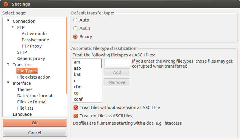

Maar goed, na de nodige uurtjes uitproberen en een nieuwe flash ben ik inmiddels ook achter de oorzaak. Als ik de bin bestanden vanaf mn linux computer met FileZilla upload werkt het niet. Als ik ze vanaf mn windows computer upload met DCC werkt het allemaal prima...  :crazy: Vanaf die windows computer ook geprobeerd met FileZilla, werkt ook niet.
Iemand enig idee waarom het met DCC wel werkt en met FZ niet???

kijk eens in de settings van Filezilla onder transfers/file types of die wel op binaries staat? Zie attachmentSettings_025.png

+1 voor wiz, daar ben ik ook al eens wat uurtjes zoet mee geweest waarom een bin het niet deed.
Alle rechten en executables stonden goed, maar niet draaien ... ook niet vanaf de commandprompt .. wazige errors enz.
Omgezet naar transfer binary en gelijk draaien ... wel even de rechten goed zetten enzo.

Wiz en tonski bedankt. Beide methodes werken idd  :)
