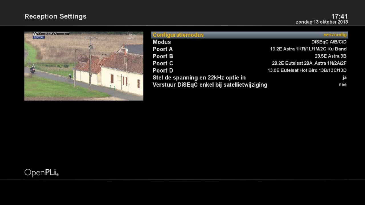

normaal is dit de juiste tunerconfiguratie(in de veronderstelling dat je ze zo ook hebt aangesloten op de spaun)
bij jouw staat dan wel bij poort D " niets aangesloten "
grtz Philip
grtz Philip
Beste Philip,
Bedankt voor je reactie. Ik heb het anders staan, maar volgens mij moet dat niet uitmaken. Het gaat er toch om dat je de inputs op de diseqc in ieder geval matched met de letters? Ik ga er vanuit dat ABCD op de VU+ overeenkomt met lnb ingangen 1234 op de Spaun. Dus als je la sheet ware naar de schotel kijkt heb ik de koppen van links naar rechts: astra 28 (links), astra 23,5 (midden) en astra 19 (rechts). Dan heb ik tevens net zoals de koppen van links naar rechts op de Spaun ABC gekozen. Dus: A=Astra 28, B=Astra 23 en C=Astra 19. Dit moet werken tenzij ABCD op de VU+ niet overeenkomt met input 1234 op de Spaun wat vreemd zou zijn.
