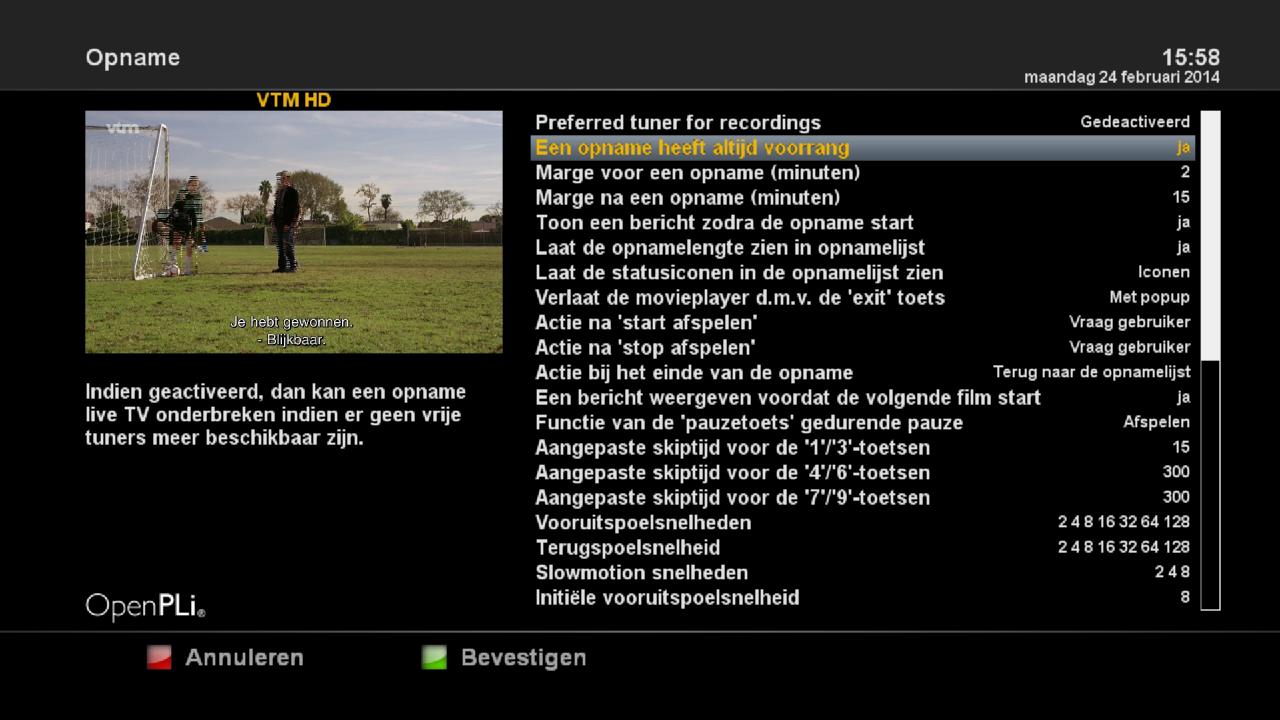

in menu-instellingen-systeem-opname
" een opname heeft altijd voorrang " op ja zetten. ;)

als bij jouw de setting in opname " een opname heeft altijd voorrang" op nee stond en
je hebt hem nu op ja gezet, dan gaat je probleem opgelost zijn denk ik.

Ben er uit. Alle cam verwijdert en nieuw geinstalleerd. 2.3. verschijnt dan. Om de juiste cam actief te maken moet ik kiezen moet ik gewoon ccam kiezen zonder toevoeging. Elke andere 2.21 is ouder. Dus dat is opgelost. In cfg de verandering aangebracht zoals door je aangegeven. Echter verschijnt nu tijdens het zappen midden op het beeld de mededeling van wat er aan opnames lopen. Wat heb ik nog fout gedaan?

Iets anders namelijk " geen kader" maar tuner a opnamen SBS tijd van opname en hoelang. Vergelijkbaar met de balk die je ziet bij het afspelen van een opgenomen film.
