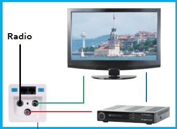

Alex1970 Geplaatst: 5 juni 2014 Geplaatst: 5 juni 2014 - welk basis station / apparatuur is nodig? Zoals ik al eerder schreef, voor elke satelliet een quattro-LNB en die multiswitch configuratie zoals van SAB. Deze was alleen wel voor maximaal 4 satellieten maar soortgelijke switches bestaan ook voor meer dan vier satellieten neem ik aan. Je moet je denk ik afvragen of Astra 3B nut heeft aangezien die alleen van belang is voor Nederland, Tsjechië en Slowakije en nagenoeg geen FTA zenders. Als alleen jij en je maat naar Nederland willen kijken kan je die apart van het hele complex ook nog wel voor jezelf aansluiten (voor max. vier ontvangers bijvoorbeeld) door een DiSEqC 1.1 switch ervoor te zetten. De "hark" op dak kan op die multiswitch er gewoon bijgezet worden, in de woningen komt een speciale aansluitdoos waar TV, FM en Sat weer opgesplitst worden. De bewoners kunnen dus zelf kiezen of ze bijv. alleen naar de FTA zenders op DVB-T kijken, of het Boxer-pakket erbij nemen en/of een satellietontvanger aansluiten voor FTA en/of het Viasat of Canal Digital Nordic pakket. -meerdere schotels (stel 5 stuks) op het dak is geen probleem, mocht dat makkelijker zijn. -wat voor schotel(s)? Wavefrontier? Als je een Wavefrontier T90 neemt, kan je met één schotel alle door jou genoemde satellieten met die ene schotel ontvangen, misschien is een combinatie van twee of meerdere (grotere) schotels nodig als de ontvangststerkte van één of meerdere van de satellieten te laag is voor een goede ontvangst met slecht-weer-reserve. Daarvoor zal je toch de locatie door moeten geven, het scheelt nl. enorm tussen het zuiden en het noorden van Zweden. Bijv. Astra 3B (23.5E) is in het zuiden nog te ontvangen met 60 cm, maar verder noordelijk wordt dit steeds meer tot wel 150 cm en in Zuidelijk Lapland is onduidelijk of je deze satelliet überhaupt nog kan ontvangen. Voor 19.2E geldt hetzelfde voor de Astra 1N, waarop heel veel FTA Duitse zenders zitten: De overige satellieten van 19.2E zijn in heel Zweden te ontvangen maar ook daar 60 cm in het zuiden tot 120 cm in het noorden. Voor 13E is het verval minder maar toch ook belangrijk voor je slecht-weer-reserve. Voor 4.8E en 0.8W heb je dat probleem niet, aangezien die zich richten op Scandinavië. (Behalve dan bijv. de K2 beam van Thor 6 maar daar zit alleen Oost-Europees content op). Dan is het voor de offerte wel van belang of en in hoeverre je de bestaande bekabeling kan gebruiken. Daarvoor zal je moeten weten hoe dit aangelegd is en welke type kabels er gebruikt zijn. Daarnaast is de vraag hoe de toekomst van satelliet tv er eigenlijk uitziet maar dat is wellicht een apart topic waard.... De toekomst van satelliet-tv is in een land als Zweden zeker rooskleurig denk ik, ik neem aan dat nooit heel Zweden bekabeld zal kunnen worden. Dreambox DM920: 2x Triple tuner (2x DVB-S2X multistream + DVB-C/T2) OpenPLi 9 Xtrend ET10000: 1x DVB-S2, 2x DVB-C/T2, IPTV OpenPLi 9 VU+ Duo / Dreambox DM800 / TBS 5925 Channel Master 180cm offset: 39.0°E-37.6°W, Channel Master 120cm offset: 23.5°E-8°W SAB 97 schotel 45.1°E-60°E, 80cm vast: 28.2°E/23.5°E/19.2°E/13°E | DVB-T/DAB: VHFIII/UHF combi-antenne op zolder.
