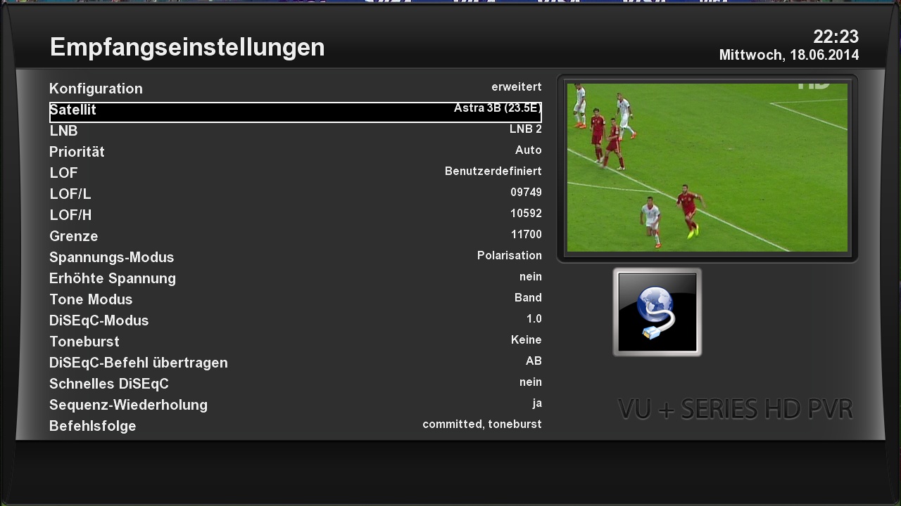

Het kan ook zijn dat de LOF van je LNC wat verlopen is. Dan staat de ontvanger net op het randje van lock of geen lock.
Je kunt dan de LOF aanpaasen in het tuner menu. Ga van "universal" weg en dan per hand corrigeren.
Kijk naar de foto hoe ik het gedaan heb. Bij mij is de LOF behoorlijk weggelopen over de jaren.
Bedankt voor de informatie en de uitleg.
Als ik de instellingen overneem zoals in jouw screenshot krijg ik helemaal geen beeld meer. Maar weer op de oude waarden gezet. De zenderlijst die ik gebruik is al een wat oudere, daarom maar even alle satellieten opnieuw scannen, hopen dat dat helpt.
Mijn LOF´s waren alleen als voorbeeld bedoelt. Die moet je niet kwakkeloos overnemen maar empirisch vaststellen.
