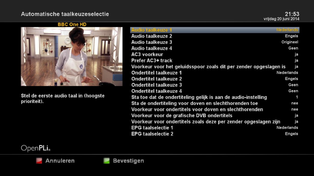

in menu-instellingen-systeem-automatische taalkeuze selectie;
de " voorkeur voor het geluidspoor zoals dit per zender opgeslagen is " op ja zetten.
als je nu de ondertiteling nogmaal handmatig uitzet dan blijven ze uit ( onthouding van de laatste instelling, per zender)

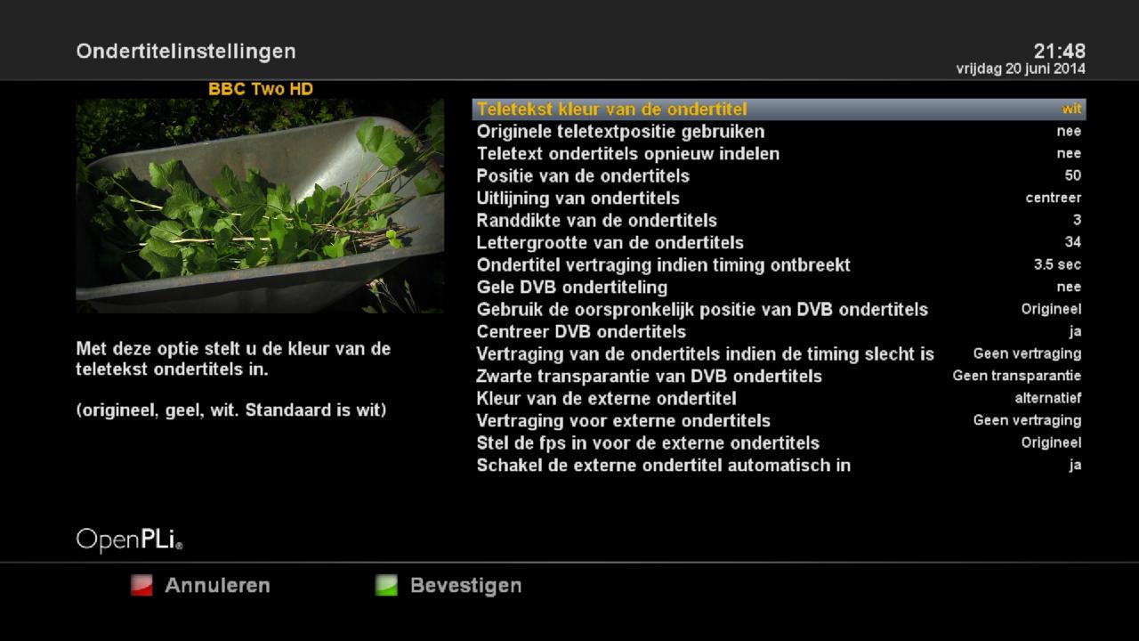

Ik heb de menu's als volgt en getest op BBC One HD en BBC Two HD en de ondertiteling gaat niet vanzelf aan.
Menu>Instellingen>Systeem>Ondertitelinstellingen
Menu>Instellingen>Systeem>Automatische taalkeuzeselectie
Op beide zenders was een programma bezig die voorzien was van teletekst (888) en DVB ondertiteling, t.w. Celebrity Masterchef (BBC One) en Garderners' World (BBC Two).
Ik kon de ondertiteling wel handmatig aanzetten.

Twee verschillen gevonden:
gelijk aan audio instelling stond op alles
voorkeur per zender opgeslagen nog (weer) nee.
Na nogmaals handmatig uitschakelen blijven ze nu uit, al vrees ik dat ik per zender moet aanpassen.
