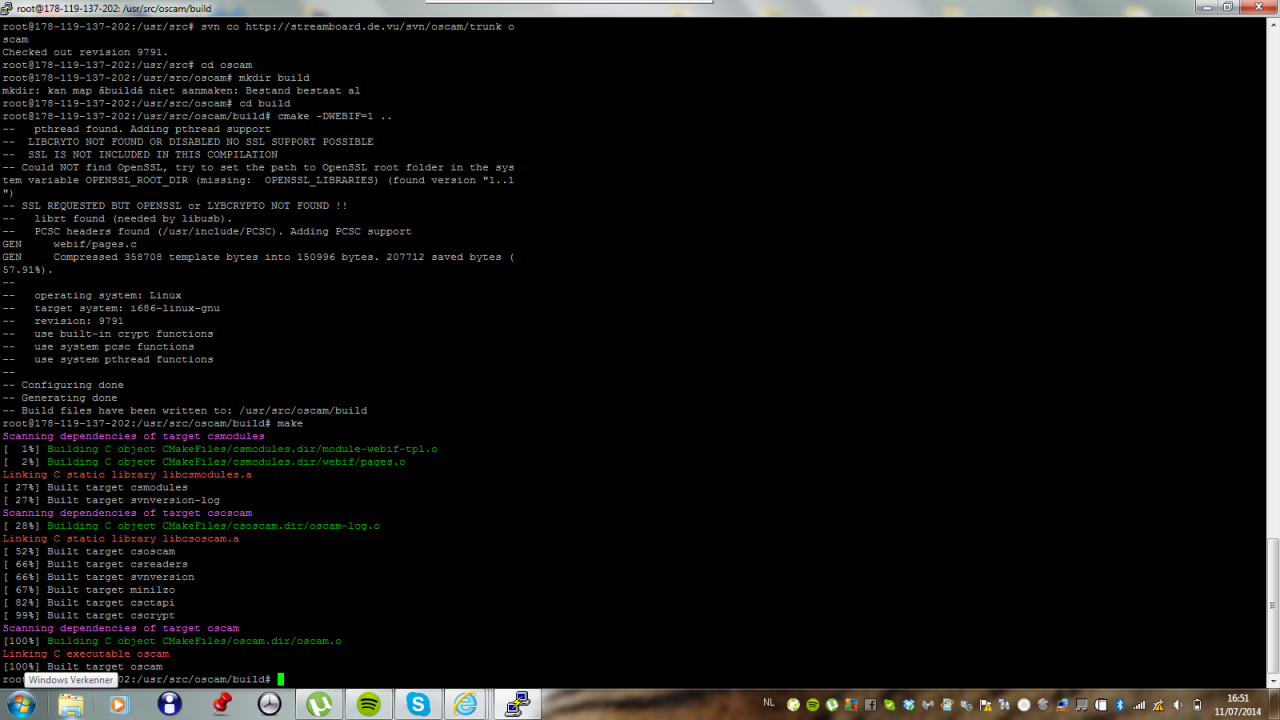

ik heb oscam geinstalleerd in Ubuntu 12.04 maar kan het webif niet benaderen
Ik krijg steeds de volgende fouten tijdens het installen. zie bijlage
Het heeft te maken met open ssl
Iemand enig idee wat ik hier kan aan doen

Er wordt gemopperd dat je geen openssl libraries hebt. Installeer openssl eens en kijk eens of het dan wel werkt?
in een terminal "sudo apt-get install openssl" en dan nog eens proberen.

Of je gebruikt de simplebuild van gorgone, daar kun je oscam met sll installeren, aanvinken wat je zelf wil

is ondertussen gelukt
bedankt heren voor de respons
