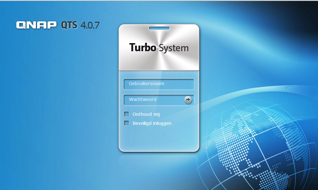

Het is een qnap ts-212p met laatste software en het is pli 4.0 op de vu duo.
op de share gaan / gedeelde mappen /Multimedia en boven het venster de toegang tot NFS host instellen en berechtigingen / machtigingen kiezen voor de gebruiker
edit overigens heb je de oude qts 4.0.7
de 4.1.0 heeft een paar essentiële bugs er niet meer in
zoals ik elders beschreef over het altijd blijven draaien van de hdd's nadat je de Mediatheek hebt ingeschakelt
