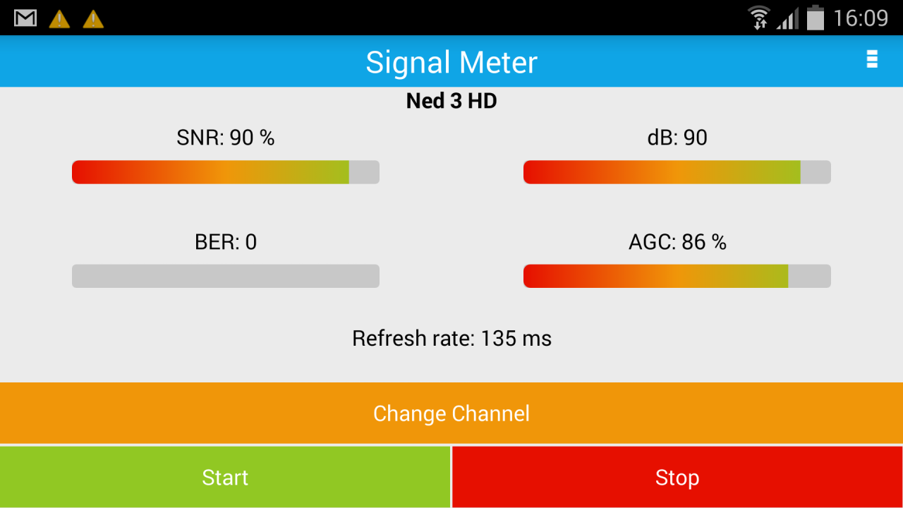

Toevallig zag ik vandaag op mijn Android tablet dat in de app VU+ Player in de optie Signaal  Meter de waarde zowel in % SNR als DB weergeeft, zie bijlage.
Alleen lijkt het mij sterk dat de waarde gelijk is dus het zal wel een bug zijn, misschien dat toch nog iemand jouw vraag kan beantwoorden wat nu 1 Db waard is?
:rolleyes: in dB weergegeven signaal strekte heb ik; nergens NOG NOOIT meer dan 19 dB gezien gedurende mijn hele satelliet hobby.
dus dat MOET een bug in die eppo zijn.

Een correcte uitlezing is niet mogelijk met andriod:
Een voorbeeld hoe het in werkelijk is : Webdif > Current channel
BVN Astra 1
Tuner Type: DVB-S
Tuner Signal Quality SNR: 79
Tuner Signal Quality SNR_DB: 12.77 dB
Tuner Signal Power AGC: 89
Tuner Bit Error Rate BER: 0
GIGABLUE UHD QUAD 4K  :D  XTREND ET8500 / ET7500  ;)  VU+ Duo2 / VU+ Solo SE  :)
Niemand heeft beweerd dat een correcte uitlezing via Android mogelijk is want de Android app doet niets anders dan de waarde van de ontvanger uitlezen en die is maar heel globaal en een indicatie.
Ik heb dus een screenshot van de Android display alleen toegevoegd omdat daar schijnbaar een bug in zit en en nergens anders voor.
Dus ook jouw uitlezing via Webif is net zo betrouwbaar als de ontvanger aangeeft want ook die neemt de waarden van de ontvanger over en die zijn nu eenmaal een indicatie.
