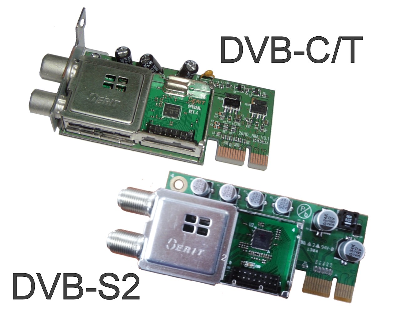

De Gigablue is een op embedded Linux/Enigma2 gebaseerde receiver/PVR waar tot maar liefst 4 tuners in geplaatst kunnen worden. Standaard bevinden zich 2 DVB-S2 tuners op het moederboard, maar middels uitbreidingsloten kan je er nog 2 optionele DVB-S2 of DVB-C/T tuners bij plaatsen. De receiver beschikt over een snelle Broadcom BCM7346(B2) 1300Mhz dual-core processor, eveneens lekker snel 1GB DDR3 geheugen, 512MB NAND flash en 4MB NOR ROM.

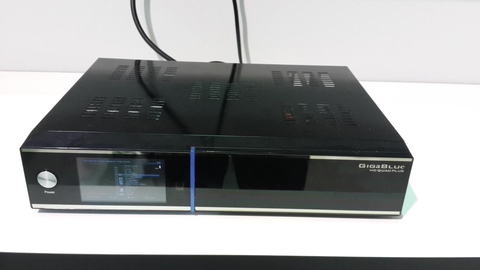

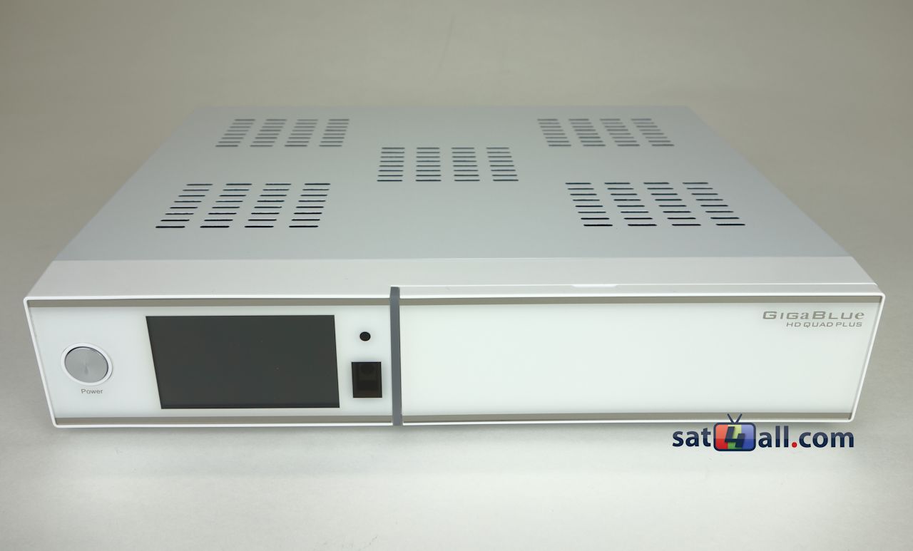

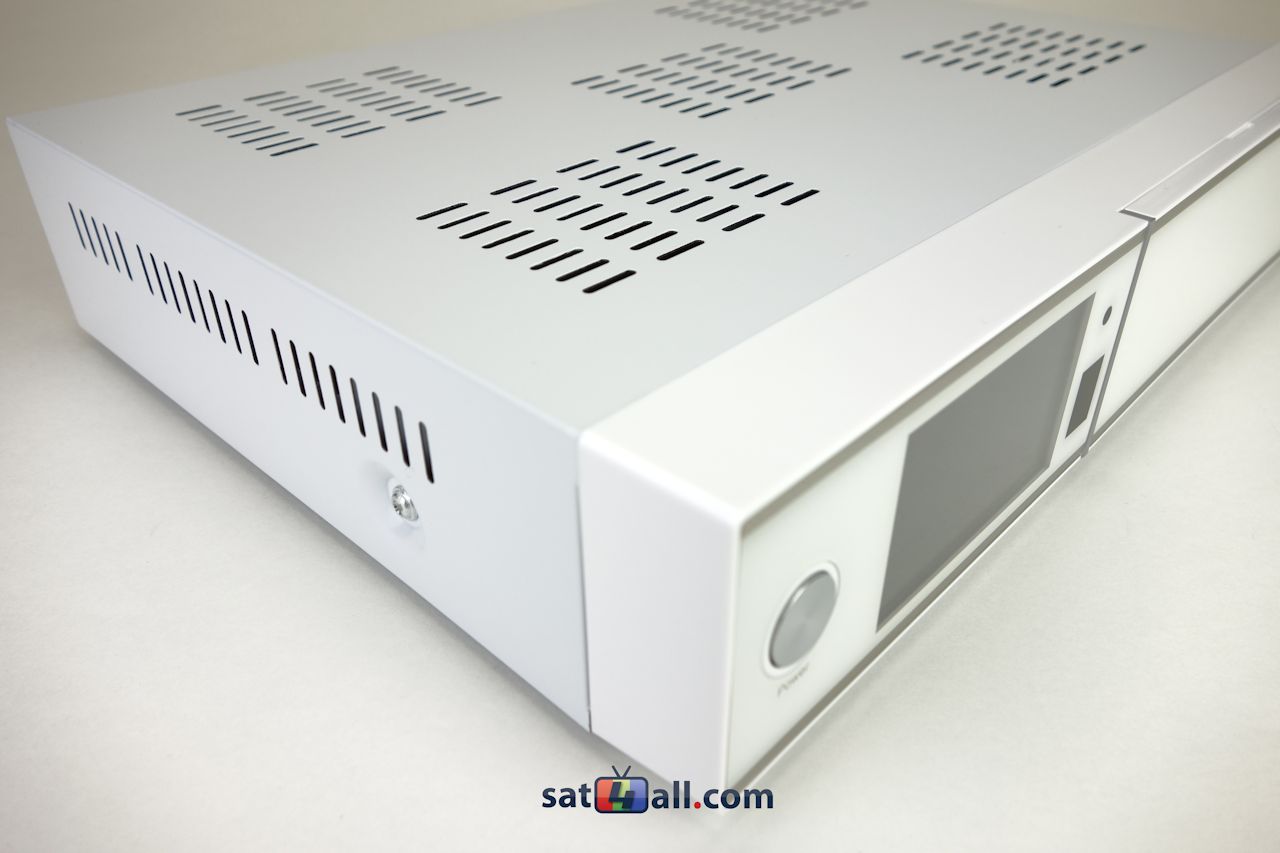

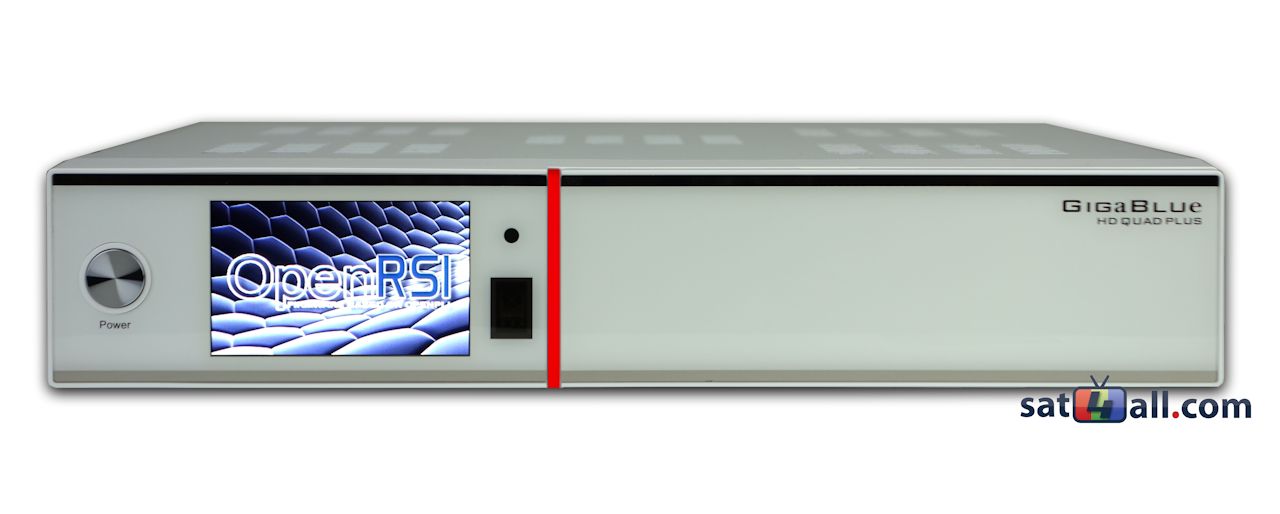

Wij testen een wit exemplaar, althans dat zou je verwachten als je een wit exemplaar bestelt. Nadat we de Gigablue HD Quad Plus uit de verpakking halen, valt ons direct op dat wit kennelijk niet overal wit betekend. Het frontpaneel is weliswaar melkwit, maar de kap is toch eerder licht grijs. Je ziet een heel duidelijk kleurverschil tussen de kap en het frontpaneel. Dat hoort niet zo en is, zeker gezien de meerprijs, echt een tegenvaller. Verder vallen in het witte exemplaar de zwarte „gaten” waarin zich de display en de infraroodontvanger bevinden nogal op. Om die reden bekijken we bij een behulpzaam sat4all lid ook een zwart exemplaar en die ziet er naar onze mening toch een stuk mooier uit. Op het kleurverschil na is het een en ander uiteraard een kwestie van smaak en daar valt niet over te twisten.
Hier een zwart exemplaar: (bron: imageshack.us)

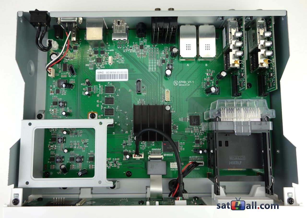

De behuizing is van redelijke kwaliteit. De kap is wel uit erg dun metaal geperst en de schroefjes draai je niet allemaal even gemakkelijk weer vast, maar over het algemeen maakt de behuizing een redelijke indruk. Het moederbord ziet er goed doordacht uit. De gebruikte componenten zijn van redelijk tot goede kwaliteit. Het plaatsen van de tuners is eenvoudig, maar niet „schroefloos” en daarmee niet zo praktisch als bij een Dreambox. Het installeren van een harddisk is een beetje omslachtig. Hiervoor moet de gehele bracket verwijderd worden (4 schroefjes), de harddisk vastgeschroefd worden (4 schroefjes) en het HDD bracket weer bevestigt worden (4 schroefjes). In de Gigablue HD Quad Plus passen alleen 2,5” harddisks. Die zijn aanmerkelijk duurder dan de 3,5” varianten. Zeker in de grotere formaten. Wij begrijpen die keuze niet helemaal, daar er met een aanpassing van de bracket op zich prima een 3,5” in zou passen. Mogelijk heeft men hiervoor gekozen vanwege de lagere bedrijfstemperatuur van de 2,5” disks.

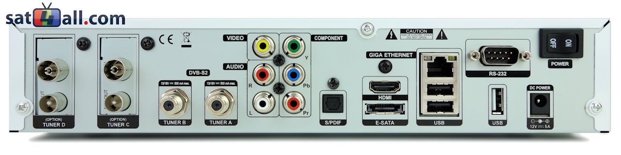

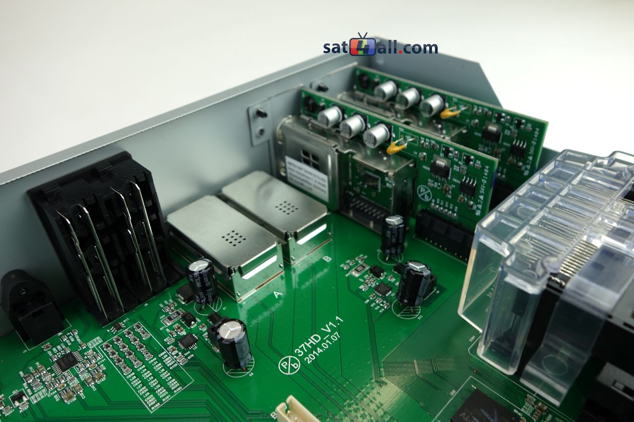

Aan de achterzijde een aan/uitschakelaar, de connector voor de externe 12Volt netvoeding, een RS232 poort, 3 USB2.0 aansluitingen, 10/100/1000Mbit netwerkaansluiting, HDMI 1.4 (digitaal), E-SATA, S/PDIF (optische digitale audio uitgang), component video (analoog), Composiet video (analoog), stereo audio (analoog), de twee standaard ingebouwde DVB-S2 tuners en in ons geval nog twee optioneel geplaatste DVB-C/T combo-tuners.

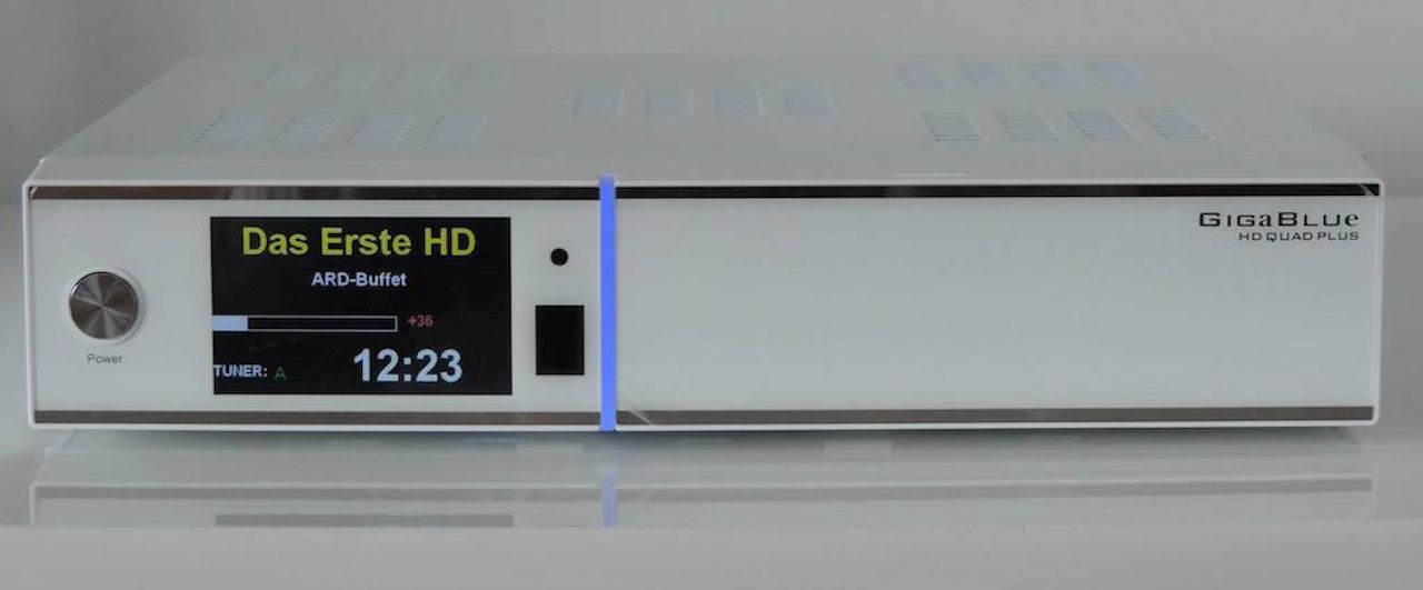

Aan de voorzijde een stand-by toets, groot kleuren LC-Display, 2 indicatie LED’s (waarvan 1 verticaal over de hele hoogte van de receiver) en de IR ontvanger. Achter het klepje, dat met een magneetje sluit, 7 keuzeknopjes, 2 kaartlezers, 2 CI sloten (zonder uitwerp-knop) en een USB2.0 aansluiting.

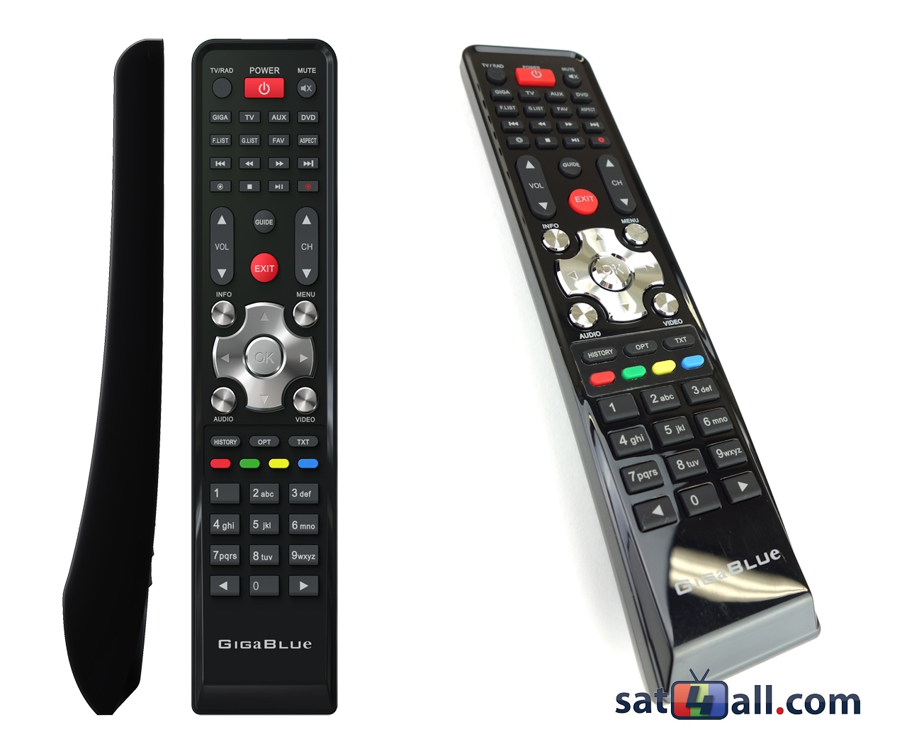

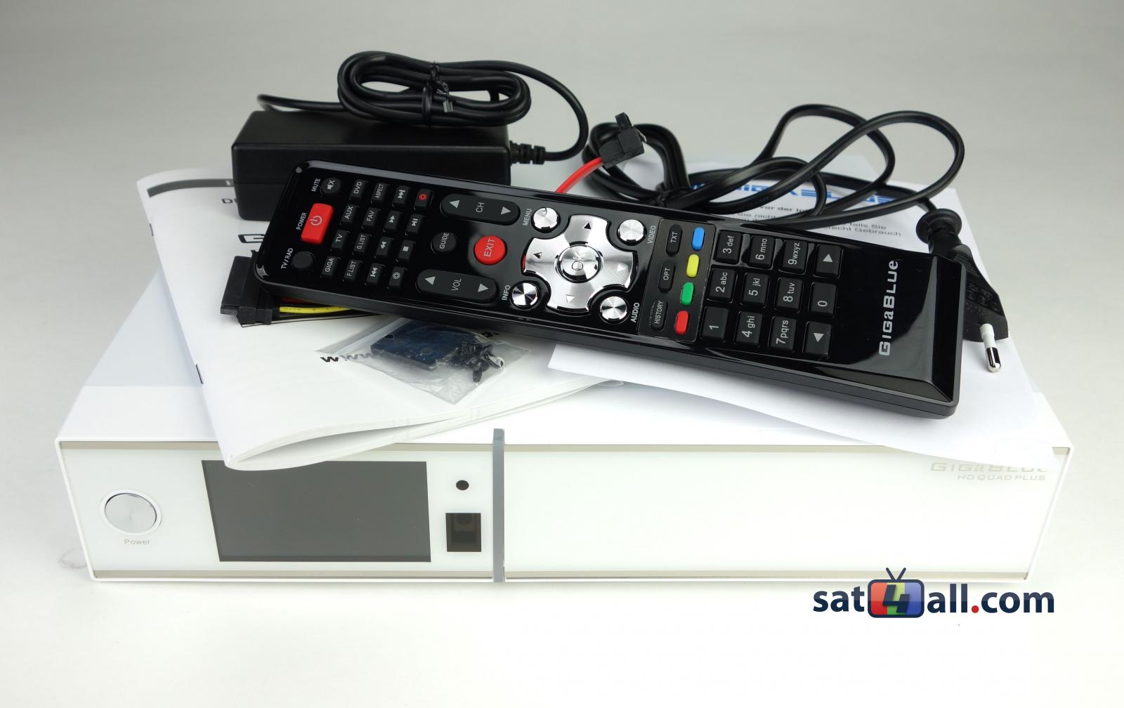

De afstandsbediening ziet er goedkoop uit en voelt ook zo aan. Toch valt deze afstandsbediening na enige tijd gebruik zeker niet tegen. De Gigablue laat zich best prettig bedienen en de receiver reageert ook op enige afstand nog prima. Wel moet je een beetje richten, want bij een hoek groter dan 45 tot 50 graden reageert de receiver niet meer betrouwbaar op de afstandsbediening. De afstandsbediening kan je ook gebruiken om andere apparatuur mee te bedienen. Al met al een prima stuk gereedschap voor deze receiver.
In de doos tref je verder een Duitstalige gebruiksaanwijzing, de 12 Volt netvoeding en netvoedingssnoer, een kabeltje voor de Harddisk en een setje schroefjes en rubbertjes aan. De verplichte Nederlandstalige gebruiksaanwijzing en een HDMI kabel ontbreken.

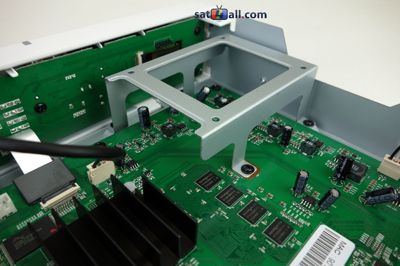

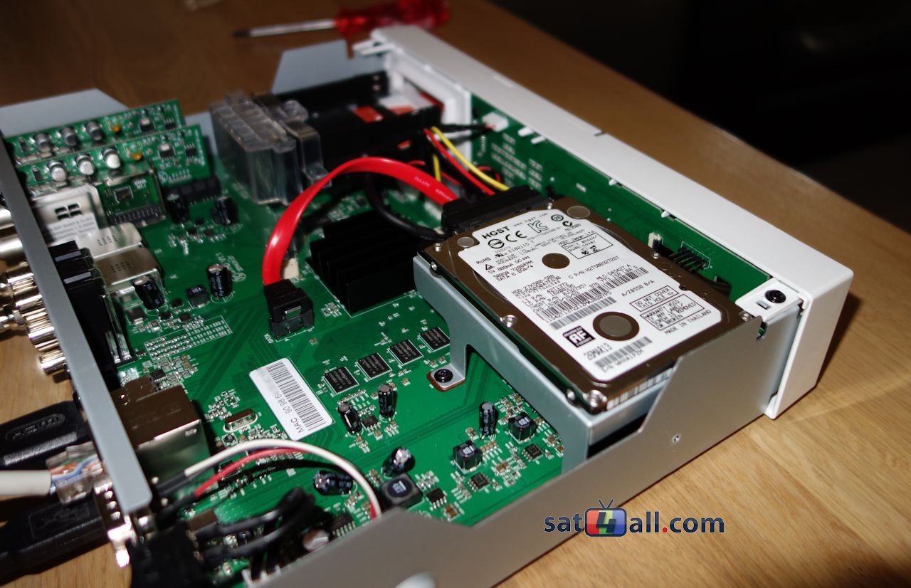

De warmteontwikkeling in de box is aanzienlijk, maar acceptabel. Bij 4 actieve tuners, een interne 2,5" HDD met 1 lopende opname en een MKV container die werd afgespeeld via een NAS, meten we bij een omgevingstemperatuur van 21 graden, 54 graden in het midden van de box, gemeten met een gekalibreerde probe. Dat is op zich geen probleem, de componenten zijn hierop berekend, echter met de hoge temperaturen in de zomermaanden kan de temperatuur in een woonkamer oplopen tot soms wel 30 graden en dan loopt de temperatuur in de box ook aanzienlijk op. Een ventilator is dan geen overbodige luxe.

Opnemen kan perfect op de interne harde schijf, maar dankzij de snelle netwerkaansluiting kan je ook probleemloos 3 HD opnames maken op een NAS terwijl je naar een HD film, die ook op je NAS staat, kijkt. Wij hebben dit uitgebreid getest dat dat werkt uitstekend. Het plaatsen van een interne harde schijf is dus niet meer nodig. (toegevoegd op 7-8-2014 / 11.38uur)
De display van de Gigablue Quad Plus is groot, beschikt over kleurtjes en kan in principe diverse zinvolle informatie op spectaculaire wijze weergeven. Toch maakt geen enkele image standaard optimaal gebruik van de display. De informatie die men nu er een beetje in geplakt heeft wordt niet bijzonder mooi weergegeven en in bijvoorbeeld de mediaplayer/video modus is de informatie helemaal niet leesbaar. Dit display heeft groot potentieel, maar totdat de image bakkers er zinvol gebruik van gaan maken, is het een weinig waardevolle toevoeging. De OpenATV image heeft standaard de beste display support, maar ook hier mankeert er nog van alles aan. Ook hier is er werk voor de importeur/fabrikant. Je kunt zelf wel gaan hobbyen met LCD4Linux, maar het zou veel beter zijn als fatsoenlijke support voor dit display gewoon door de fabrikant wordt aangeboden.

+ Maximaal 4 tuners, 2x DVB-S2, optioneel 2x vrije keuze DVB-S2 of DVB-C/T

Toch jammer waarom ze weer die oude bagger caps gebruiken, die kan je na x jaar vrolijk gaan vervangen, solid caps die je op de s2 tuner zit zou heel wat beter zijn.
  • Beheerder
Mee eens, vandaar dat ons oordeel is dat de kwaliteit van de componenten redelijk tot goed is, wat uiteraard ook slaat op het gebruik van redelijk goedkope elco's.
In de DM8000 vind je die niet. Daar zitten alleen componenten van absolute topkwaliteit in, maar de DM8000 is inmiddels niet meer leverbaar en een heeeel stuk duurder.
Gezien de prijsklasse van deze Gigablue HD Quad Plus, krijg je geheel wat je mag verwachten. Redelijk tot goede kwaliteit voor een meer dan redelijke prijs.
