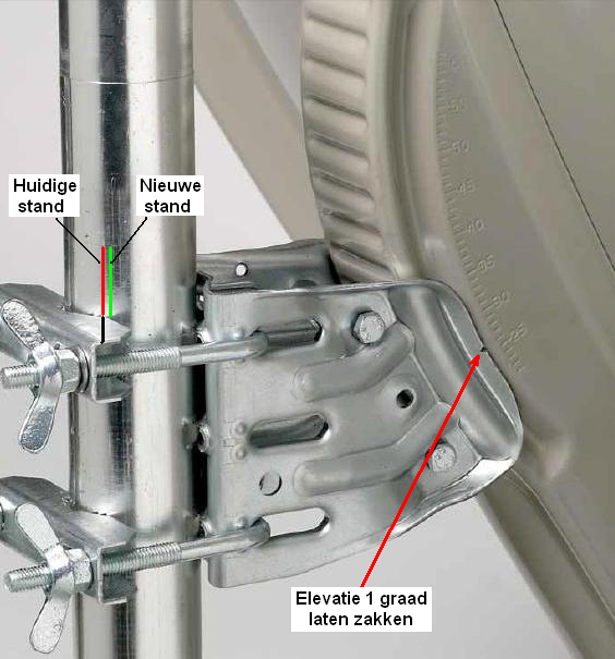

Sprietje Geplaatst: 15 augustus 2014 Geplaatst: 15 augustus 2014 Van de Hotbird 13 naar de Astra 19,2 is 6,2 graden arc (gemeten vanuit het middelpunt van de aarde) maar dat is in België 7,75 graden Azimuth.De diameter van de buis is 42mm van je tegelvoet. Dan is een omtrek van 3,14x42=132mm.Die vertegenwoordigen 360 graden.Eén graad verdraaiïng is dus 132:360=0,36666mm7,75 graden is dus een verdraaiïng van 7,75x0,36666=2,84mm. Dat is dus bijna 3mm.Teken de mastklem met een dunne viltstift of potlood aan op de mast. Zet bijna 3mm verder nog een streepje, zie bijlage.Stel de elevatie van de schotel 1 graad lager in.Zet de klem net voldoende los dat je de schotel kunt draaien en verdraai de schotel naar het nieuwe streepje.Nu moet je meteen de Astra 19,2 ontvangen als het gebouw niet in de weg staat.

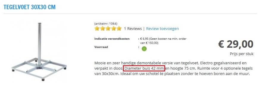

Sprietje Geplaatst: 16 augustus 2014 Geplaatst: 16 augustus 2014 Ja Sverige, ik heb even op de site gekeken waar mekel zijn tegelstatief gekocht heeft en daar stond dat de pijp 42mm is.En die tekening van het verdraaien van de schotel heb ik al veel vaker gebruikt op dit forum. Die zit gewoon in mijn archief.
