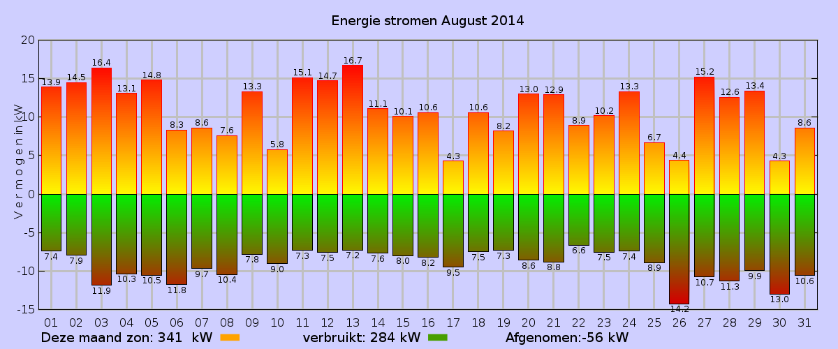

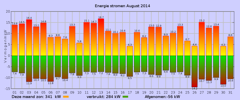

Con Geplaatst: 9 september 2014 Auteur Geplaatst: 9 september 2014 (aangepast) @De_Perre Ik zij RRD-tools maar bedoelde icm met cacti. Daar vond ik de grafieken niet mooi voldoende. En de db van RRD-tools voor een ander grafisch programma als gnuplot was erg lastig in te zetten. Zoals je in onderstaand grafiek kunt zien zijn dit wel hele fraaie plaatjes... 9 september 2014 aangepast door Con Groet, Con. Gloeiende, gloeiende, een beetje humor moet kunnen, anders ga je maar ergens anders heen.. Sinds november 2024 gelukkig weer glasvezel via KPN. Internet/PC: modem/router Fritzbox en TP-Link accesspoint, switch (8), switch (4) PC: Intel Nuc i7 met W11. Laptop Thinkpad met W11 met 24H2. Asus Gigabyte Home Assistant, 20 Shelly's en 2 ESP-tjes en Zigbee.
