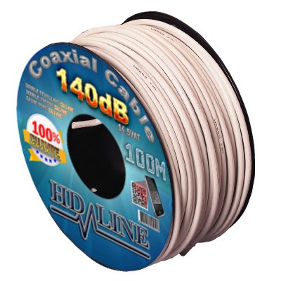

Goed, laten we nu eens even kijken wat KabelKeur zegt:
Waar staat het Kabel Keur voor?
Het Kabel Keur is het kwaliteitskeurmerk voor onder meer kabels, stekkers, splitters, wandcontactdozen en versterkers
Welke partijen staan achter het Kabel Keur?
Het Kabel Keur is een initiatief van NLKabel: de vereniging van kabelbedrijven en de daarbij aangesloten kabelmaatschappijen.
Wie zitten achter Kabel Keur?
Kabel Keur is een initiatief van NLkabel en alle bij NLkabel aangesloten kabelbedrijven:

Waarom is het Kabel Keur nodig?
Met het keurmerk wil NLKabel consumenten wijzen op het belang van een goede binnenhuisbekabeling. Met een goede binnenhuisbekabeling haalt u nog meer uit de kabel. Stoorzenders kunnen soms storingen zoals sneeuw en strepen door het beeld veroorzaken. Interferentie heet dat. Met goede materialen voor de binnenhuisbekabeling kunt u voorkomen dat deze stoorzenders de beeldkwaliteit beïnvloeden.
Voor de consument is het vaak onduidelijk wat nu goed materiaal is. Materialen zien er veelal hetzelfde uit, terwijl ze een verschillende kwaliteit leveren.
Met de introductie van Kabel Keur kunt u makkelijker kiezen. Het Kabel Keur is een duidelijk herkenbaar kwaliteitskeurmerk op de verpakking van materialen, zodat u in één oogopslag ziet dat de kwaliteit goed is
Hoe herken ik of de aangeboden producten het Kabel Keur hebben?
Op de verpakking van kabels, stekkers, splitters, wandcontactdozen en versterkers die goedgekeurd zijn is het Kabel Keur te zien
Welke producten hebben het Kabel Keur?
Op dit moment hebben we wandcontactdozen, coax-kabels, splitters, versterkers en connectoren voorzien van het keurmerk. Later zal dit nog verder worden uitgebreid met bijvoorbeeld HDMI- en Scartkabels.
Waarop toetst het keurmerk?
De producten zijn getest op een aantal technische mogelijkheden. De coax-kabels dienen bijvoorbeeld een minimale beschermwaarde van 75 dB te hebben om het keurmerk te krijgen.
Tv kabel
Minimaal 75 dB afscherming, voorzien van metaalfolie en vlechtwerk
Minimaal een diameter van 7 millimeter
Minimaal 75 Ohm impedantie
Splitter of versterker
Metalen behuizing
Aansluitdoos (AOP)
Binnenhuis van metaal
Demping maximaal 2 dB
Impedantie 75 Ohm
Waar kan ik de producten vinden die voldoen aan het keurmerk?
De producten van Technetix en Hirschmann zijn de eerste die aan het keurmerk voldoen. Voor een actueel overzicht van beschikbare leveranciers en adressen kunt u terecht op de website www.kabelkeur.nl

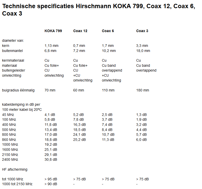

U heeft het dus goed gelezen. Kabelkeur zegt dat een coaxkabel minimaal 75dB afscherming moet hebben. Dit zeggen ze ook nu het 4G netwerk al is uitgerold. Je gelooft toch zelf niet dat die normen te laag zijn gelegd? Ze kijken wel uit. Dat kan ze flinke schadeclaims opleveren. Koka 799 heeft een afscherming van meer dan 90dB en is Kabelkeur gecertificeerd. Als je die gebruikt, zit je al 15dB hoger dan Kabelkeur voorschrijft. Als we die 90dB als veilig hanteren ook voor de nabije toekomst, dan is het absurd om een coaxkabel te nemen met een afscherming van 140dB. Als het al waar is dat het 140dB is want ze schrijven er niet bij bij welke frequentie. Dat kan makkelijk de meest gunstigste zijn. Het verschil tussen 90dB en 140dB is maar liefst 50dB. Dat is ruim 300 maal zo veel als al heel erg goed is en zelfs bijna 1800 maal zoveel dan wat Kabelkeur voor schrijft. En wat KabelKeur voorschrijft zijn toch waardes die mede tot stand zijn gekomen uit onderzoek van Agentschap Telecom in samenwerking met Universiteit Twente.
Hoe kunnen verkopers van coaxkabel nu nog potentiële kopers lokken? Niet door te schermen met extreem weinig transportverliezen. Nee, want voor een kabel van 7mm diameter is 29,1dB bij 2150 MHz al heel erg weinig zoals de specificaties van Koka 799 aangeven. Dat kan ook alleen als er koper wordt gebruikt in de zeer dicht geweven buitenmantel.
Tja, er schiet dan weinig anders meer over om je coaxkabel aan te prijzen met dB's en dit in koeienletters op de verpakking te vermelden.
De meeste kopers hebben geen idee dat dat getal duidt op de afscherming want dat staat er gewoon niet bij. Tja, en als je dan de keus hebt tussen 100dB, 120dB, 130dB en 140dB, dan is het wel erg verleidelijk om voor 140dB te kiezen.
Hoewel Hirschmann al een aantal jaren ook coaxkabel heeft met een afscherming van 125dB met een diameter van 6,8mm, is de interesse in Nederland daar niet groot voor. Misschien laten wij ons niet zo snel gek maken.
En nog even voor de duidelijkheid, Hirschmann is gewoon een product uit de Belden-fabriek, zie de bijlage. En daar hoeft Hirschmann zich niet voor te schamen want Belden is wereldwijd leider in draad en kabel technologie voor signaaloverdracht.
140-90 = 50db = 5x10 = 50 keer zo goed als heel erg goed
140-75 = 65db = (ongeveer) 6x10 + 2x3 = bijna 64 keer zo goed als aanbevolen.
En dan ga ik uit van 10dB = 10x en 3dB = 2x  (10 en 3 dB regel die we met wireless gebruiken)

ff gekeken... je hebt gelijk, ik pas de regel verkeerd toe ;)
140-90 = 50db = 5x10 = 10x10x10x10x10 =  100000 keer zo goed als heel erg goed (het is maal en niet plus)

Dus mijn Coaxkabel met 150 Ohm Impedantie krijgt ook kabelkeur zolang die tenminste 75 dB afschermt.
Ik ken ook slagers die hun eigen vlees keuren....
Ja Cees, ik ben het met je eens dat de kreet "Minimaal 75 Ohm" een beetje ongelukkig gekozen is. Het moet niet minimaal zijn maar precies 75 Ohm anders krijg je misaanpassingen met alle gevolgen van dien.
