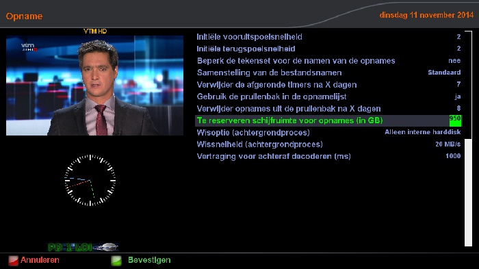

een zogenaamde trash can de afvalemmer / recyclebin moet regelmatig geleegd worden anders is je HDD ook fysiek toch echt vol
Revelations, Sunset Mix
Alina Kiya, Full Intention

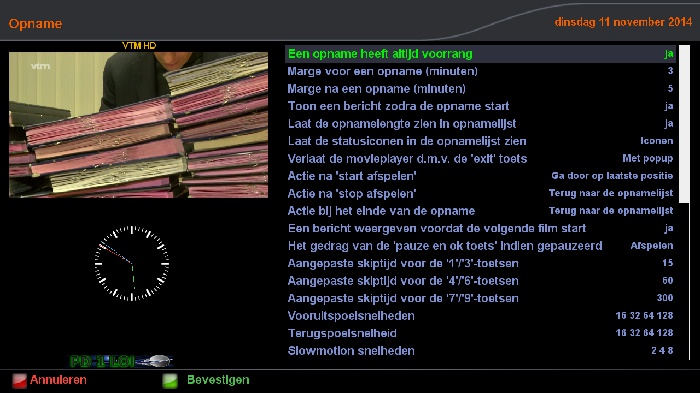

ter info;
bij pli (ik weet niet hoe dit verloopt bij vti) is er een maximum capatiteit ingesteld voor de trashcan,
als ik het goed heb staat deze standaard op 40GB, kan je natuurlijk zelf aanpassen. indien deze de maximum
capatiteit bereikt heeft worden de programmas van achteraan automatisch gewist, dus hdd kan op deze mannier
nooit vol geraken. je kan ook instellen hoelang verwijderde files moeten bijgehouden worden voor deze automatisch
worden verwijderd uit de trashcan.
grtz Philip
aangepast door dirocca
vuduo 500 GB HDD  openpli4 -  vuduo2 1TB HDD 2xdualS2 tuner openpli4 :grin: - XP1000 pli4
Samsung plasma 60inch-AVR Denon-Bose accoustimas 7.1 :P
logitech harmony ultimate
TVV - dual lnb 19.2 & 23.5 - OSCAM
zie hier een vb
aangepast door smetje limb.BE
