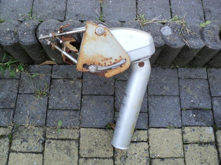

lujo Geplaatst: 10 november 2014 Geplaatst: 10 november 2014 Zoals bekend roest bracket van Moteck-2100A redelijk snel. Om dit te voorkomen ben ik benieuwd wat jullie als oplossing gebruiken? Is er een of andere middel wat dit zou kunnen voorkomen of is overspuiten met blanke lak ook ene oplossing om roesten tegen te houden? Dit vraag ik omdat een nieuwe Moteck maar 39 euro kost. Stab HH120 die volgens velen veel robuuster is kost al gauw 90 euro. Maar mochten jullie Stab veel goedkoper gezien hebben dan hoor ik dat graag en ga ik op zoek.

blackeyes Geplaatst: 10 november 2014 Geplaatst: 10 november 2014 (aangepast) je ken het beste als je zoiets koopt eerst goed de onderdelen met goede lak spuiten dan heb je kans dat ie een paar jaar zonder roest blijft de 2100 van mij was al na 2 maanden met roest begonnen en ik heb hem uitmekaar gehaald en goed in de lak gespoten nu hangt ie ong een jaar en hij zit nog zonder roest ....hoelang??????? joost mag het weten :) :) :) en de stab is god weet niet hoe oud (en ik ook niet) en is nog zonder roest 10 november 2014 aangepast door blackeyes vu duo//vuduo2//mutant hd51 4k // 65 inch lg4k 2 keer gibertini 100 // t90 // triax 88
trust Geplaatst: 10 november 2014 Geplaatst: 10 november 2014 Het plaatwerk van een Stab is gepoedercoat , de M8 bouten en de draadbeugel van RVS , prima uitgevoerd ! Het verschil tussen theorie en praktijk is mijn uitdaging . Octagon SF8008 4K Edision Primo IP S2 Dr.HD F16 1.8 m ChannelMaster Offset in tuin 53º E - 45º W Jaeger SMR 1224 Usals met 5 Lnb wisselaar 2x Ka - Ku - C band Lin / Circ 1.2 m Echostar Offset aan schuur 53º E 34.5 W Twoteck Twinrotor met 3 Lnb wisselaar Ku - Ku low - Ka
minplus Geplaatst: 11 november 2014 Geplaatst: 11 november 2014 Ik gebruik hem zonder mount op een Gregorian en daar doet hij het al zeer vele jaren probleemloos zonder roest o.i.d. dus het is best een leuke rotor. Maar dus met een roestgevoelige mount naast mogelijke andere beperkingen. Bij aankoop dus de mount even inspuiten met de een of andere lak die niet in regen oplost en je hebt voor weinig een leuk draaiertje. Heb je een verroeste: even schoonborstelen en daarna inspuiten. Klaar voor weinig. Heb je er meer geld voor over en wil je een nieuwe, dan koop je een Stab of een Aston of een.... 3x VU+ met Open Pli , 2 Gregorians, 1 Big bisat, 1 Oled en 2 LCD's
Sprietje Geplaatst: 11 november 2014 Geplaatst: 11 november 2014 Inspuiten met blanke tectyl verhindert roestvorming. Dat geldt niet alleen voor de rotor maar ook voor de schotelklemmen. Natuurlijk nadat je helemaal klaar bent met afstellen.
