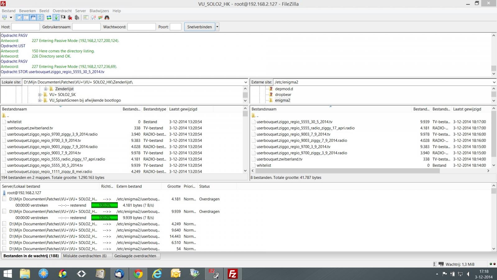

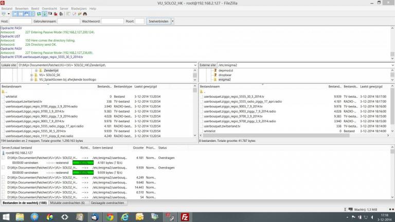

De map /etc/enigma2/ heeft de rechten 755.
Alle bestanden in deze map, incl. de file lamedb hebben de rechten 644 dus -rw-r--r--
Geprobeerd om dit 1:1 via FTP (FileZilla) van de laptop naar /etc/enigma2/ te kopiëren.
Vooraf even de inhoud uit de map verwijderd en de SOLO2 opnieuw geboot.
De map in FilaZilla was toen leeg.
Het kopiëren gaat voor geen meter.
Elke regel duurt minuten maar wordt als mislukt gekenmerkt, zie bijlage
