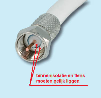

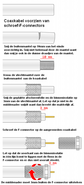

Sprietje Geplaatst: 14 december 2014 Geplaatst: 14 december 2014 Die koop je in een bouwmarkt, autoshop, satellietshop, electronicazaak.Heb je de regenkapjes van je lnb's wel omlaag getrokken?Aansnijden doe je zo:
Drs. IJzerbout Geplaatst: 14 december 2014 Geplaatst: 14 december 2014 Ehh...je moet er wel bijzeggen dat de F-connector de juiste maat moet hebben voor de gebruikte coax-kabel. Dat doen meer hobbyisten fout dan je denkt. “On ne voit bien qu´avec le cœur. L´essentiel est invisible pour les yeux”.
theparasol Geplaatst: 14 december 2014 Geplaatst: 14 december 2014 Met een beetje stevig doordraaien past een te kleine f-connector ook op een dikke coax. Maar dan ben je wel de volledige vlechtmantel kwijt en krijg je bovenstaande effecten ook.

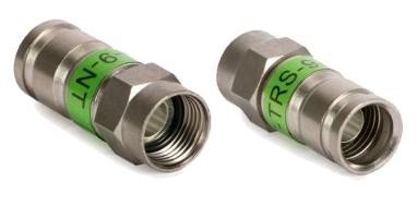

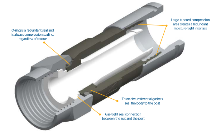

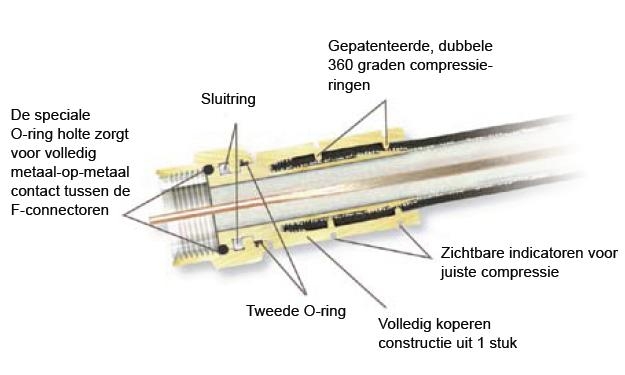

Gast catw Geplaatst: 14 december 2014 Geplaatst: 14 december 2014 (aangepast) Zoals hierboven aangegevens is raad ik dan gelijk aan om, helemaal voor buiten, PPC of PTC connectoren te gebruiken dan heb je geen last meer dat er vocht in de kabel komt. 14 december 2014 aangepast door catw
Sprietje Geplaatst: 14 december 2014 Geplaatst: 14 december 2014 Inderdaad IJzerbout, die zijn te koop met ongeveer 0,2mm oplopend.6,8mm en 7mm zijn de meest gebruikte.Is die te klein, dan snij je alle dunne draadjes af, is die te groot, dan trek je de coax er zo uit.Sowieso geeft een juiste manier van aansnijden pas een garantie dat je de coax niet zo uit de F-connector trekt.

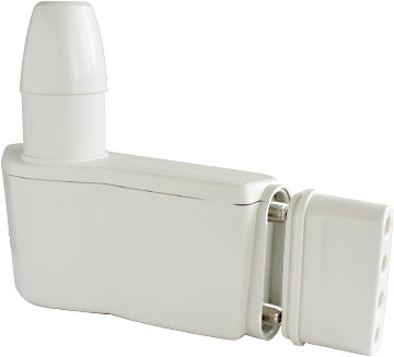

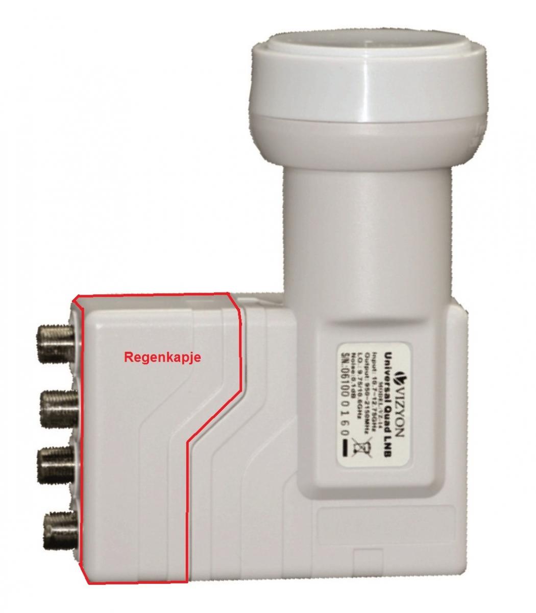

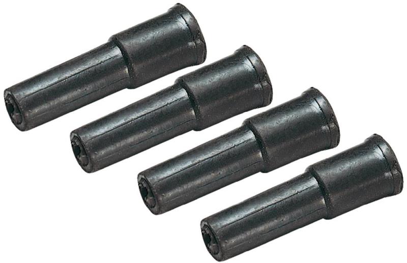

Sprietje Geplaatst: 14 december 2014 Geplaatst: 14 december 2014 Hoezo, geen regenkapjes? Wat is dit dan, zie bijlages?

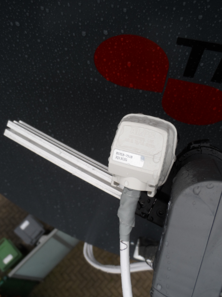

Marcel1818 Geplaatst: 15 december 2014 Auteur Geplaatst: 15 december 2014 Hoi Sprietje, Bedankt voor je reactie Je hebt (natuurlijk) gelijk, ik heb net gekeken en ik kan inderdaad een kapje bij de 2 van vizyon naar beneden trekken. Stom dat ik dat zelf niet had gezien. Maar die van ALPS heeft dat niet, er zitten 2 sluifjes in, zodat ik denk dat ze het regenkapje niet mee hebben gegeven. zie foto. Nu heb ik in deze (nog) geen problemen. Zou het voldoende zijn om over de van ALPS van een beschermingstule te plaatsen? Wat denk je, met de van vizyon (die op 19,2) had ik het SNR verschil. Zou dat verholpen zijn na het naar beneden trekken van het regenkapje of moet de connector toch opnieuw worden aangesloten omdat er vermoedelijk al vocht inzit? En als laatste vraag, heeft een beschermingstule nut als het regenkapje nu naar beneden is getrokken? Groet, Marcel

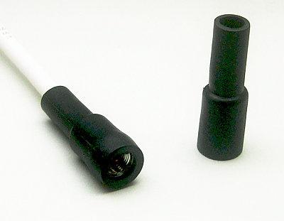

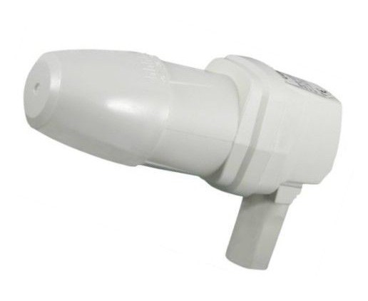

Sprietje Geplaatst: 15 december 2014 Geplaatst: 15 december 2014 Ook de ALPS single heeft standaard een waterdichte afscherming. Dit is een witte rubber tule die precies in de uitsparing bij de aansluiting past, zie de afbeelding van de ALPS.Die tules die over de F-connectors geplaatst kunnen worden zijn ook gewoon te koop, zie de bijlages.Je zult de coaxkabels wel opnieuw aan moeten snijden. Als de middenader dan nog niet zuiver blank is, zul je er nog wat meer van af moeten snijden want dat betekent gewoon dat er vocht is de binnenisolatie zit en dat geeft extra veel demping.
