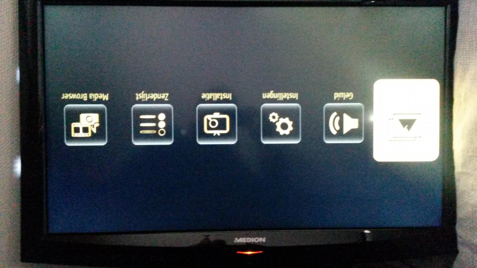

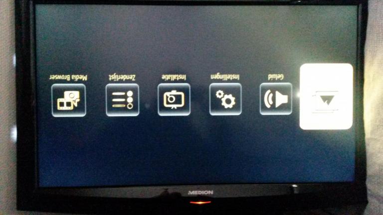

kheb nu een TV die grafisch van slag is. Het is een
32 Inch LED-TV Medion Life P15068 MD30486
Soms geeft ie bij het opstarten een scherm met heel veel regels zaagtands, in allerlei kleuren.
Soms alleen horizontale streepjes in het beeld.
Maar meestal geen beeld; wel geluid. Soms wel beeld.

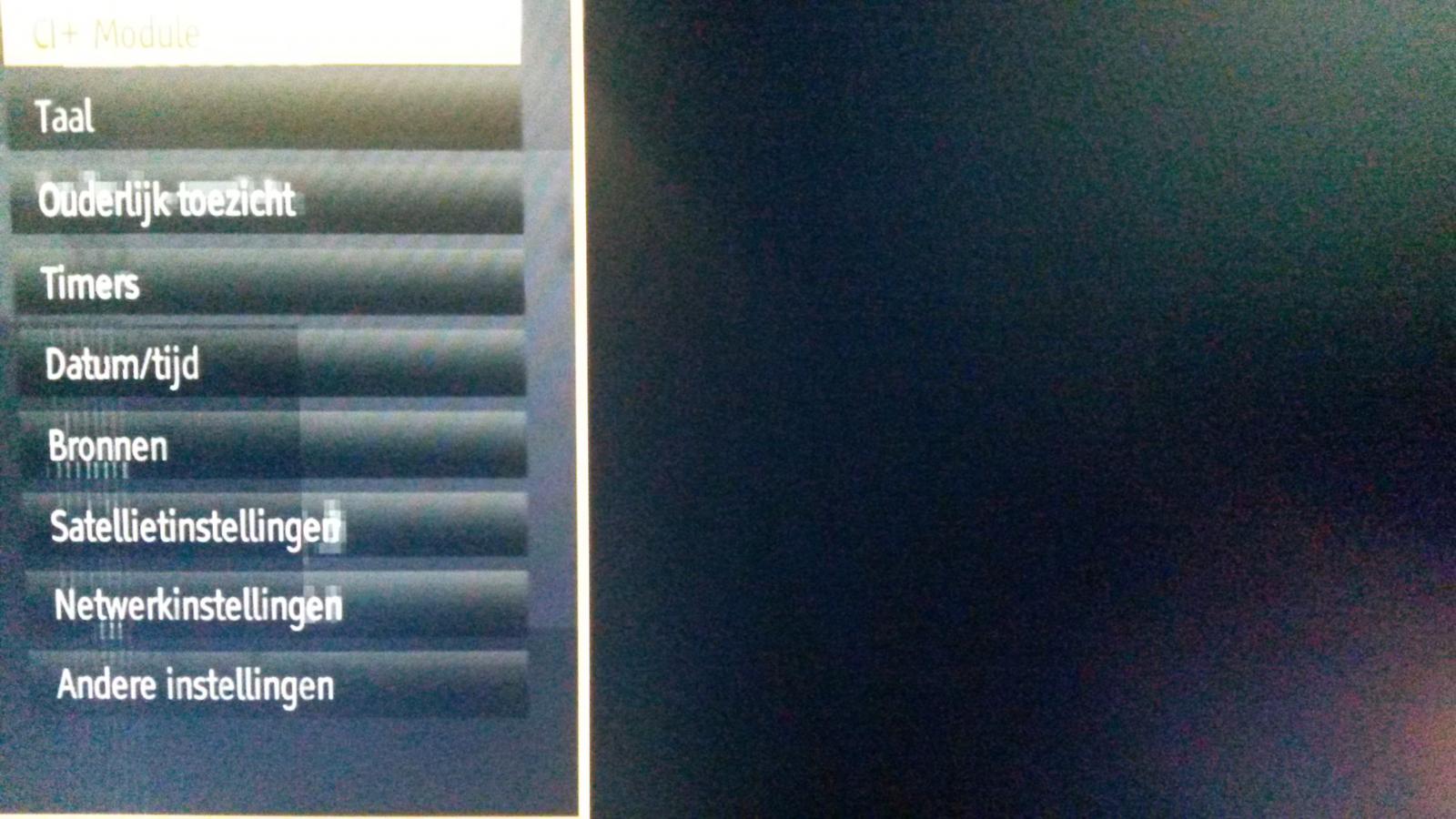

Het menu word wel wergegeven maar is ook vaak niet stabiel; dubbel en vliegt over het beeld.
Fout is er zo van de ene op andere dag in gekomen.

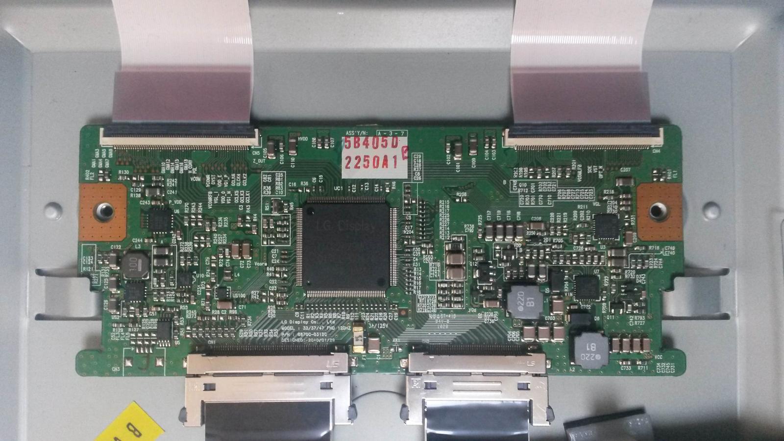

Uit de garantie,dus is ie bij mij onder handen.
Flatcables al gereinigd en levert niets op.

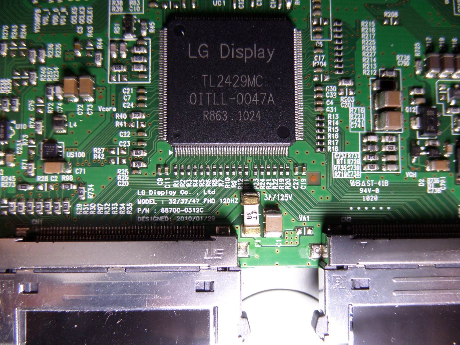

Ik verdenk toch gewoon het T-con-board.
Ben net f wat foto's aan het maken om die kleine lettertjes goed te kunnen lezen.
Is in ieder geval een LG-bordje.
gr. Erik
Zo nou kan ik het lezen....
LG Display
Model Number: 32/37/42 FHD 120HZ
P/N : 6870C-0312C
en al gevonden bij Aliexpress voor Eur 22,06.
Ik denk dat ik die maar eens laat komen.
aangepast door iemand
gr. Erik

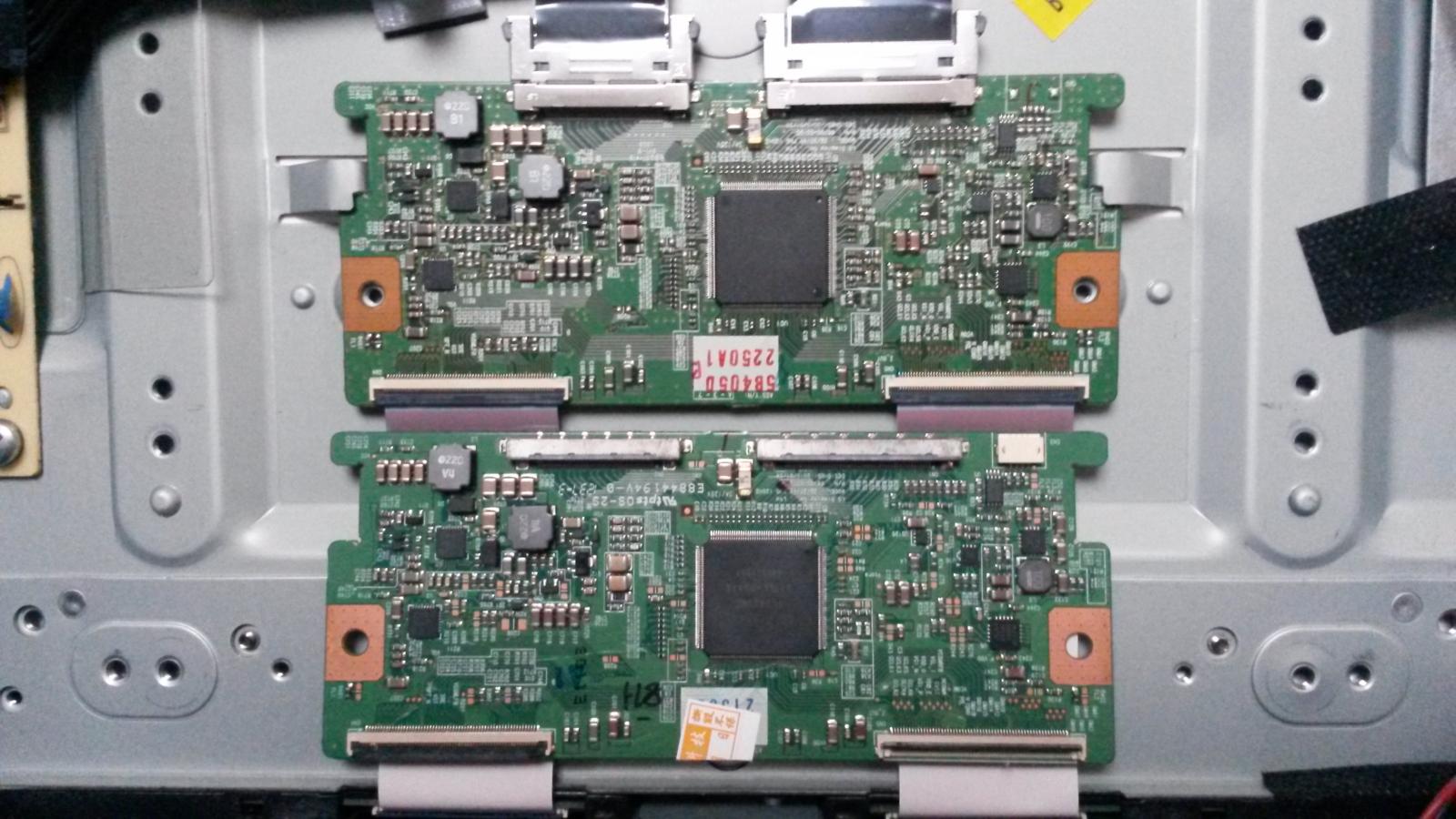

Hier een foto met onderaan het nieuwe bordje.

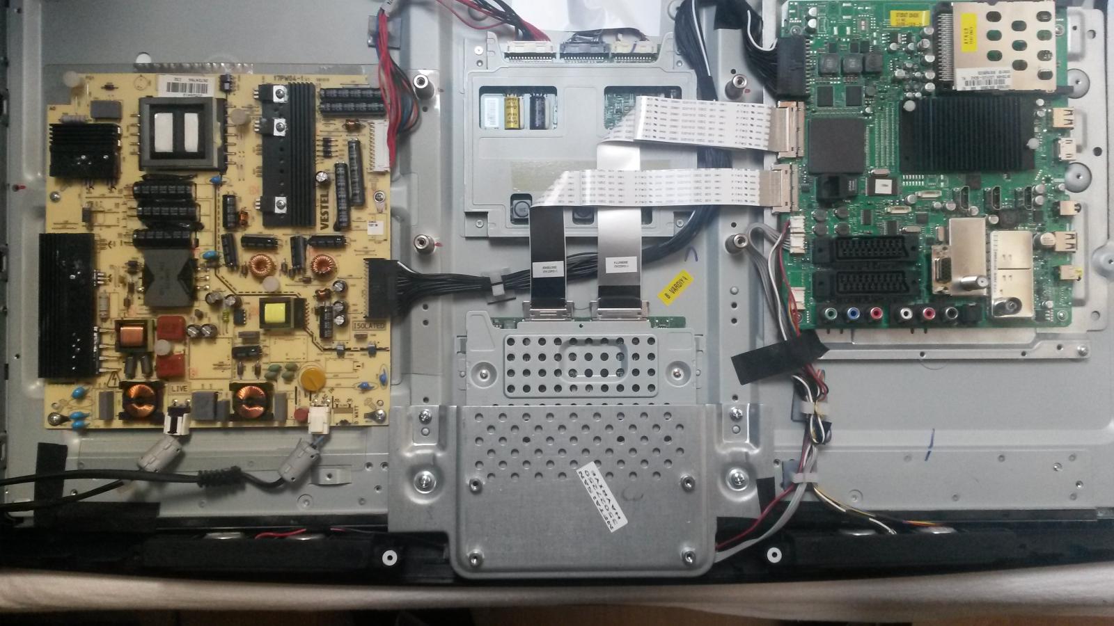

Tja wat is het verschil ?
Van boven komen 2 flatcables van de CPU/ontvangstprint
Onder 2-e print door lopen 2 flatcables naar de voorkant (naar het display)
gr. Erik
Na wat Google werk blijkt het een re-badged Vestel toestel te zijn (MB70 chassis met Broadcom BCM3556 DTV SoC en LG LCD panel). Wordt ook in veel andere en bekendere toestellen gebruikt.
Service menu op te roepen via Menu 4725,
Hotel menu via Menu 7935.

Rechts bovenaan zitten enkele 0-ohm weerstandjes. Ze zitten net anders.
Zou je daar mee kunnen configureren ?
Maar dan zoek ik info over wat die datalijnen voor stuursignalen zijn.
Een eeprom herken ik zo nog niet, laat staan dat ik die er ooit heel af krijg.
Nieuwe print heeft wel een service-connector die op de originele print is weggelaten (linksonder)
gr. Erik
Wat staat er op U5 U10. en US100 ?
U5 is denk ik een eeprom, want die zit bij een service connector
R432RP
STK104
U10
BKX
U DG
US100
OAL
OCJ
PF64
op de nieuwe print zijn de IC-nummers niet te herkennen
