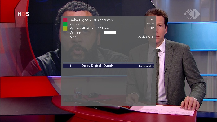

eigenlijk is de dolby/dts downmix voor TV's die geen ruimtelijke weergave conform AC3 en DTS kunnen weergeven
de uitgang per tulp laat echter altijd PCM door
zet die downmix eens uit, dan krijg je ook de extra optie Multichannel PCM zoals in mijn voorbeeld
PCM is namelijk voor een AV-receiver de betere Optie indien DTS en/of Dolby Digital ontbreekt op je oude AVR

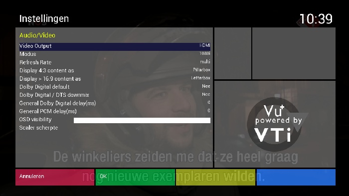

Ok Tonski, heb de downmix uitgezet.
Als ik op ""geel"" druk heb ik toch minder opties dan op jouw screenshot.
PCM is o.a. niet instelbaar en niet zichtbaar. Gebruik toch ook VTI 8.x met de laatste updates. Zou het aan de meer simpele Uno kunnen liggen?

zie de afbeelding in post 14
als ik downmix uitschakel, dan pas zie je Multichannel PCM
