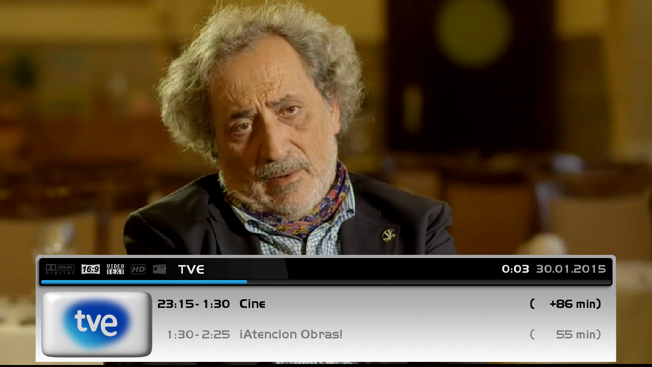

Ik ken die Amiko niet, maar op mijn Dreambox met OpenPLi software kan ik een kabelscan uitvoeren.
Parameters die ik moet opgeven zijn :
Frequentie : 322 Mhz
Symbolrate : 6875
Modulatie : QAM256
Netwerk ID : 22
gebruik officiële kanaalvolgorde : ja
HD lijst : ja
Daarna vindt hij 251 kanalen, waarvan FTA zijn (bij mij, kan wat variëren van regio tot regio) :
TV (11) :
ActuaTV
Arte Belgique
BBC World News
Canvas HD
CNBC Europe
CNN
één HD
France 3
Ketnet
TV5 Monde FBS
TVE
