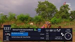

Ik ben een beetje aan het experimenteren met VTI 8 weet iemand hoe ik deze zender nummers kleiner kan maken zodat ze in het vlak passen ,hoe pas ik dat aan,de 3337 bedoel ik dan ?
Ps:deze foto gebruik ik als voorbeeld het gaat hier niet om een screenshot wat van mijn ontvanger afkomstig is.

Opgelost, ik heb de grootte aangepast in skin.xml
VU solo 4k ,twin satelliet tuner en 1 kabel tuner en VU solo se v2 ,dual kabel tuner...E85 Maximum multi focus schotel en een Triax 88cm schotel met een 2 way Triax lnb rail....5.0w 0.8w 4.8e 9.0e 13e 19.2e 23.5e 28.2e....VTI 14.0.5 - 6 Inverto black ultra twin lnb's en 2 Alps twin lnb's, Nvidia shield tv.
het gaat om dit stukje txt in skin.xml (zie bijlage) in de map  /usr/share/enigma2/AtileHD/
dan hebben we het over de  font="Regular; 60" die heb ik dus op 40 gezet er staan twee vermeldingen in skin.xml dus pas deze aan naar jou wens,let wel op ik heb de skin ook nog een second infobalk gegeven skin_2IB_Network_weather daar heb ik voor gekozen pas dan in de folder   /usr/share/enigma2/AtileHD/allScreens/    ook nog even de skin_2IB_Network_weather.xml aan,het is dezelfde vermelding als die van skin.xml ,mocht je kiezen voor bijvoorbeeld skin_2IB_Network.xml dan pas je die natuurlijk aan ipv skin_2IB_Network_weather.xml maar dat is wel duidelijk voor de personen die deze skin gebruiken lijkt mij
