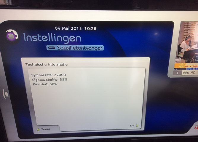

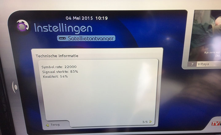

Mijn moeder melde terug problemen na het schakelen van vitaya naar een hd. Blokvorming happeringen en stotteringen. Nu nog op te lossen door naar een sd te gaan, maar vanaf 26 mei kan dit niet meer.
Signaalsterkte op vitaya is 84% en kwaliteit 54%. Een hd nagenoeg hetzelfde. Op een sd gaat die kwaliteit naar 50%.
Zal vanavond eens foto's plaatsen van de signaalmeter van die philips ontvanger.

Signaal en kwaliteit is veel te laag.. Hier in Haarlem zit ik op 97% signaal kwaliteit 93%. Dit wel met een 90cm schotel... Eén HD geeft 14,7dB

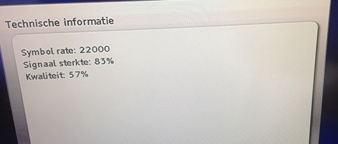

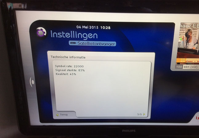

Zoals beloofd, hieronder enkele foto's met de signaalsterkte en kwaliteit, waar er inzitten van 45%.

Kwaliteit lijkt mij eeg laag.
Slechte lnb of de skew verkeerd ingesteld.
LNB uit focus of schotel uit vorm.

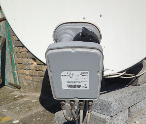

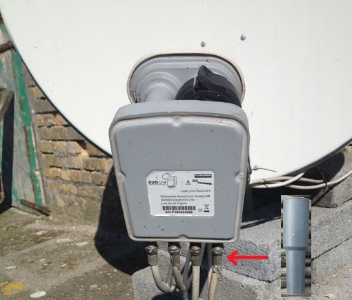

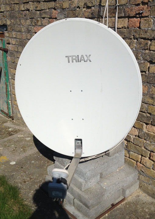

Ik heb hier nog een paar foto's. Let niet op hetgeen buiten de schotel, het is al een zeer oude boerderij, waar het een en ander versleten en aan herstelling toe is, maar zo probeer ik te tonen hoe de schotel er toen bijstond en ik denk nu ook nog, want het probleem is er al een tijdje.

Zie ik het goed op de foto? De DuoLNB staat horizontaal en niet, zoals nodig een bepaalde mate schuin. Dat verklaart je ontvangst probleem Kijk hier eens.
Wat niet beter wordt, blijft niet goed.
@sattv4iedereen,
Zoals ton2207 al aangaf staat de DUO LNB niet goed en moet de linker omhoog.
Wat ik vaak mee maak dat, na verloop van tijd, de LNB gaat zakken als deze niet goed is ingeklemd.
Het beste is toch dat je de Astra 3 (23.5) in de klem monteer, dan komt de 19.2 lager te hangen tegen de klem.
Je moet de schotel dan wel iets naar links verdraaien en 1 graad naar beneden afstellen.
Ik kan het niet zo goed zien maar is dit een Triax 64 of 78 schotel ?

Gezicht bedrog.
De laatste foto zie je de lnb horizontaal staan maar de popnagels van de schotel bevestiging net boven de lnb staan niet op een horizontale lijn.
Indien de foto goed genomen was stond de lnb schuin en de popnagels op een horizontale lijn.
De boerderij mag dan oud zijn maar de popnagels van de schotel zakken nog niet weg door ouderdom.
De andere LNB inklemmen (de astra 23.5 lnb) zal beter signaal geven op de Astra 23.5
Bovendien lijkt het wel een 78 cm Triax en daarmee moet je werkelijk heel nauwkeurig uitrichten.
Voor dilettanten geen optie, die kunnen beter een 64cm Triax gebruiken zoals aanbevolen door CanalDigitaal.

Nog even je plaatjes bekeken in #23
Het valt me op dat de F-connectors niet geïsoleerd zijn.
Deze schroef connectors zijn gevoelig voor vocht en er kan gemakkelijk, bij regen, water binnendringen, en dus signaal verlies.
Schroef er eens een los en kijk of je corosie zie.
Mijn advies is: Gebruik vulcaniseer tape of schuif er een rubber tule overheen. (Zie jou plaatje)
Het bespaart je een hoop elende.

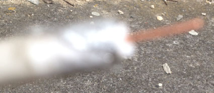

Een F-connector losgemaakt en de draad (coax kabel bekeken) zie foto, maar helaas niet zo duidelijk.

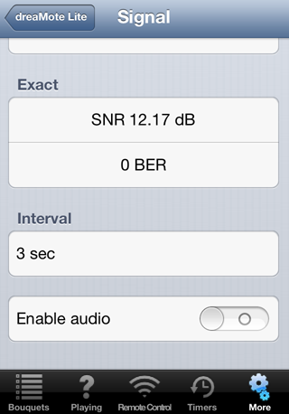

Toen even mijn telefoon erbij gehaald, en even zien, of ik de lnb niet beter kon afstellen, omdat je met dreammote lite, het signaal kan zien. Helaas kreeg ik er niet meer uit dan dit:

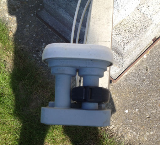

Wel zag ik dat bij de triax vanboven de lnb houder gebroken was. Indien foto nodig, geef seintje.
Het is wel te zien op de foto in post 23.
