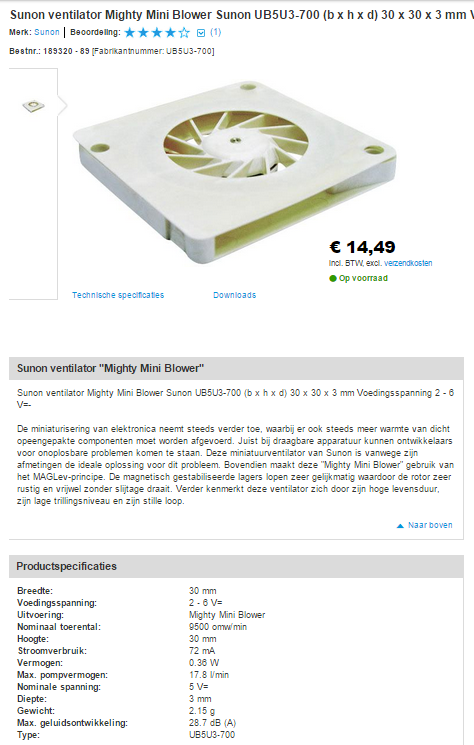

Het valt met die kleine kastjes van tegenwoordig niet mee om een ventilator nog in een satellietontvanger in te bouwen. Vroeger met die grote kasten ging dan wel. Maar je hebt ze ook van 30x30x3mm maar tja, die hebben weinig luchtverplaatsing.
Hier die kleine ventilator die je bijna altijd wel in de satellietontvanger kwijt kunt:
Even de afbeelding aanklikken.
