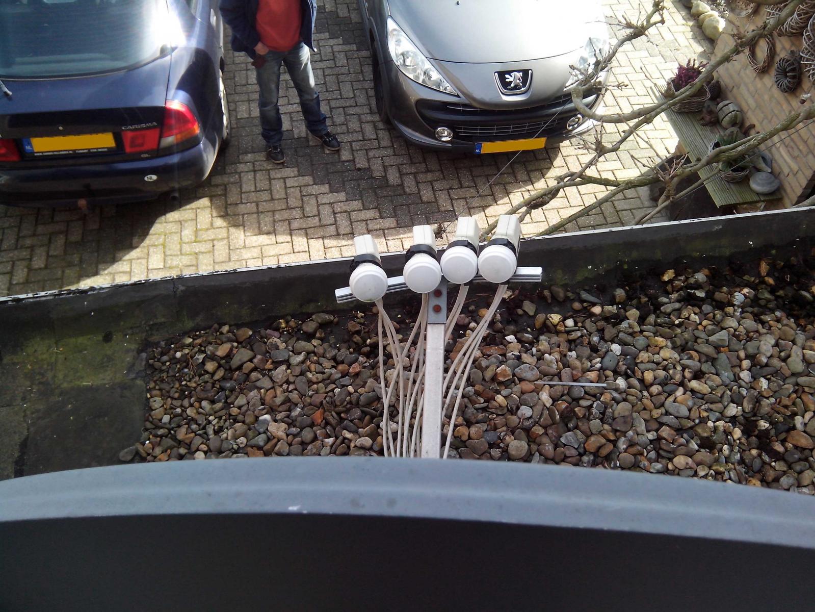

Ik ben vandaag aan het zwoegen geweest met de opstelling bij mijn ouders.

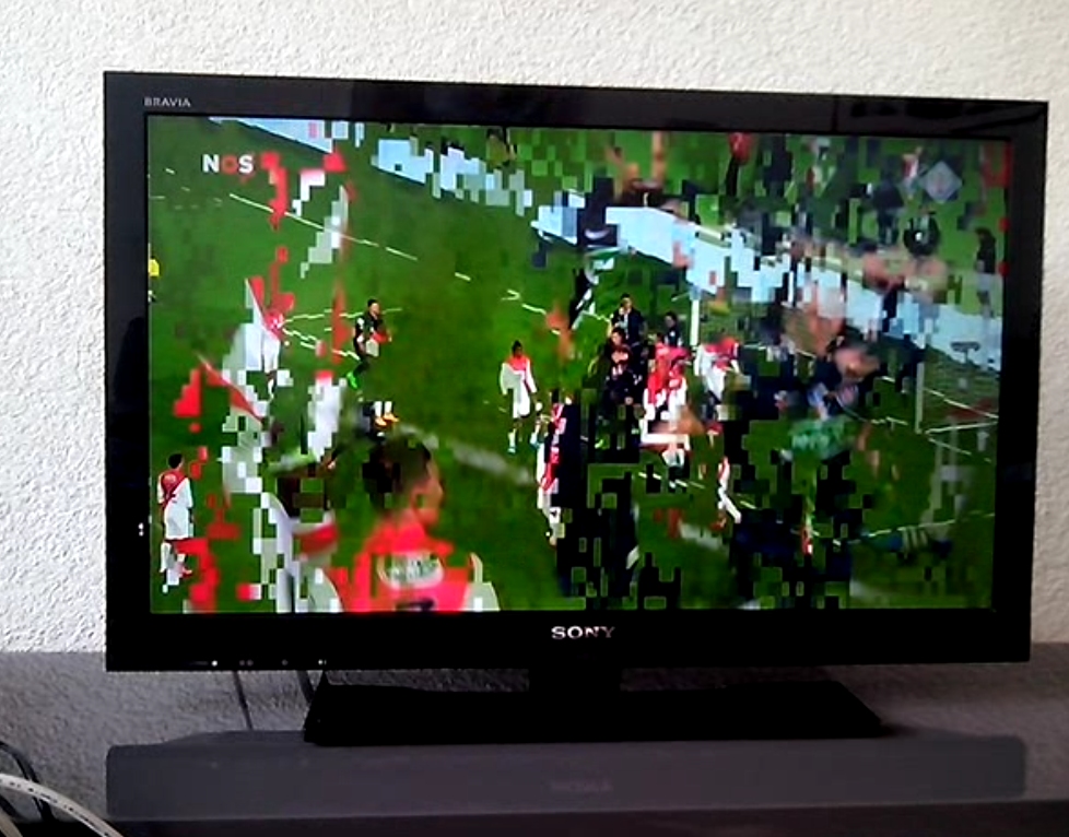

De klacht is dat het signaal sinds enkele weken (niet precies bekend hoeveel) geregeld blokkerig is en soms ook volledig wegvalt op hun M7 DSR 8141 ontvanger.
Ze hebben een opstelling met 13, 19.2, 23.5 en 28.2 oost en dit heeft altijd goed gewerkt.

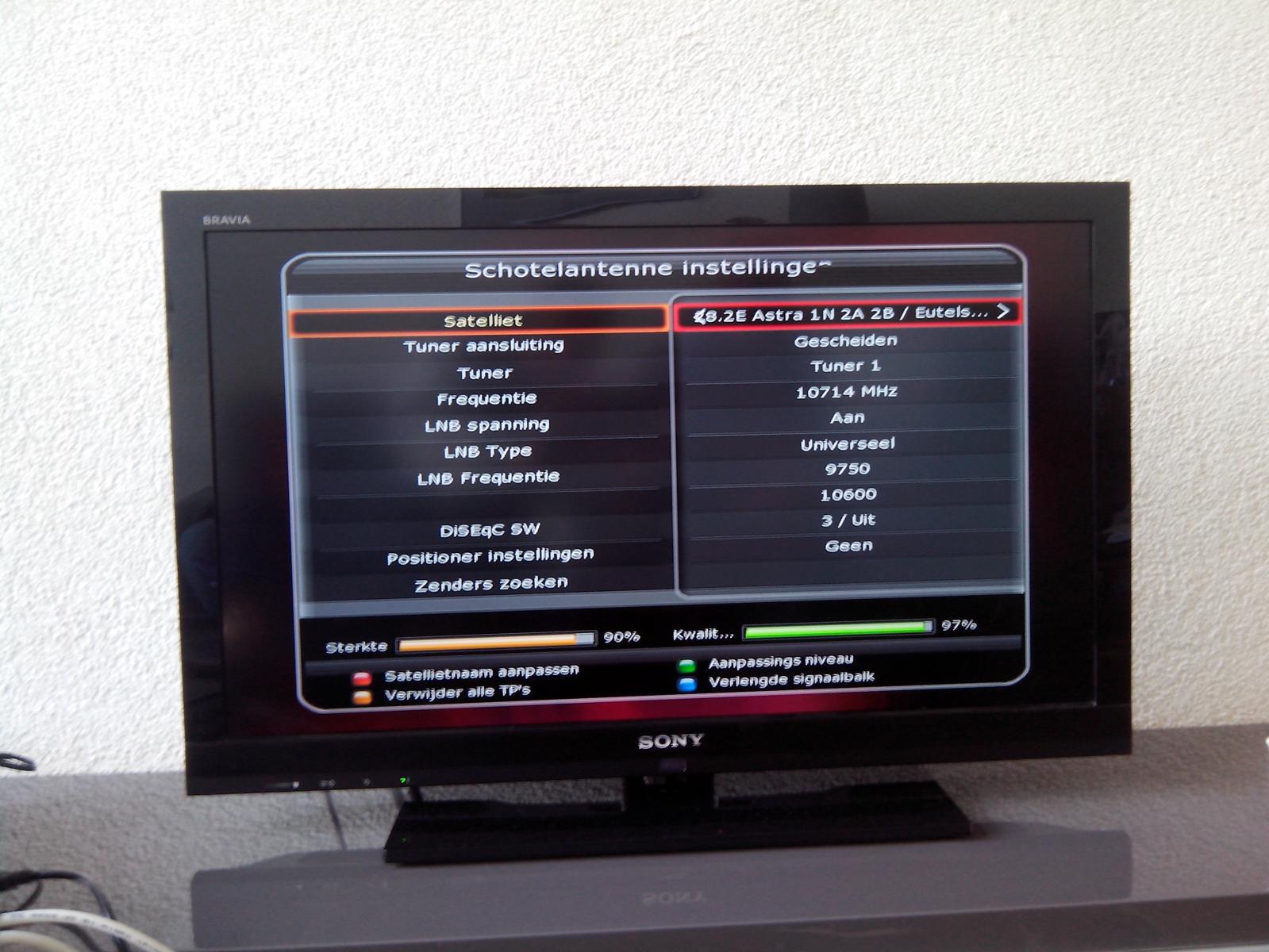

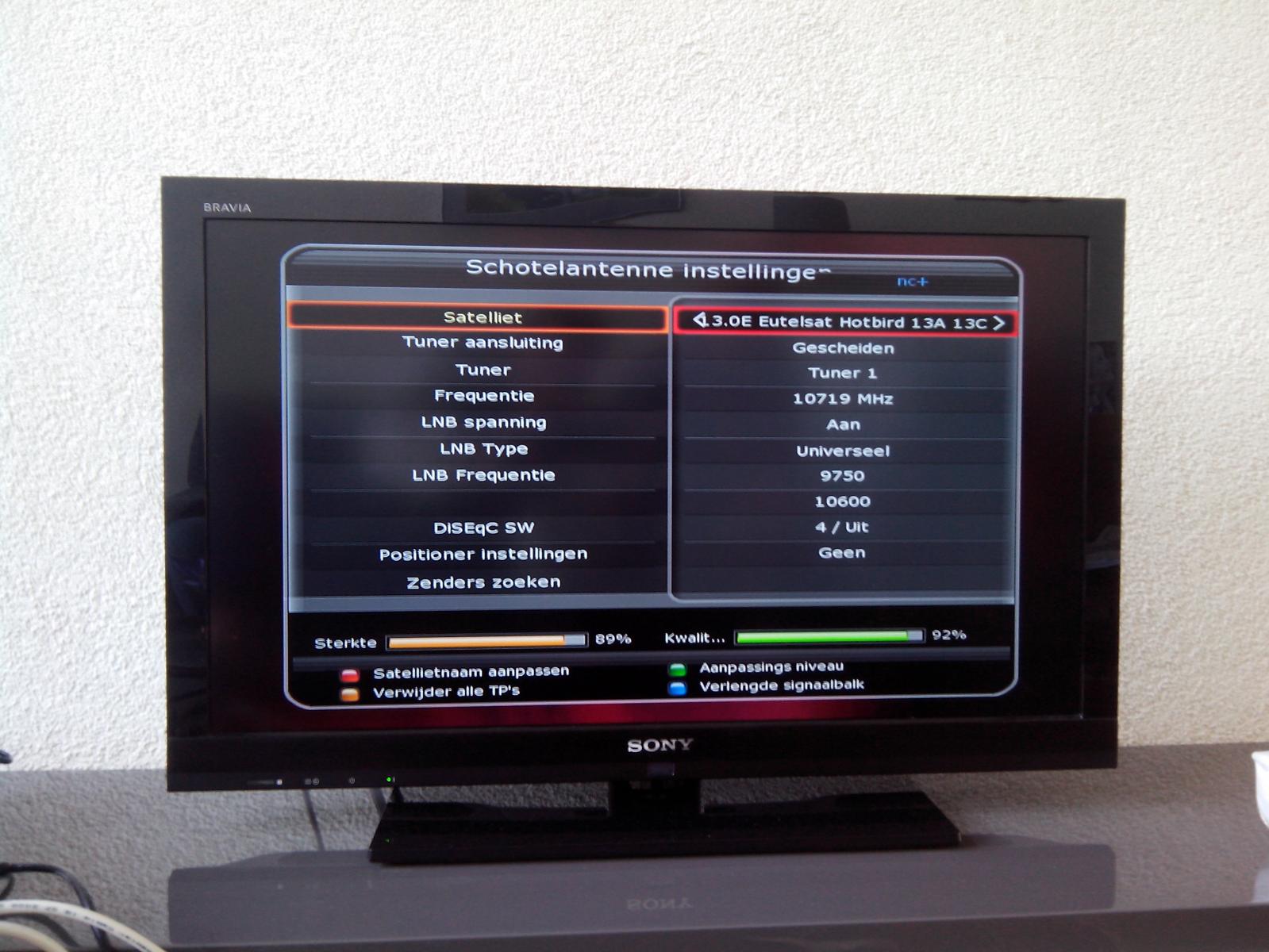

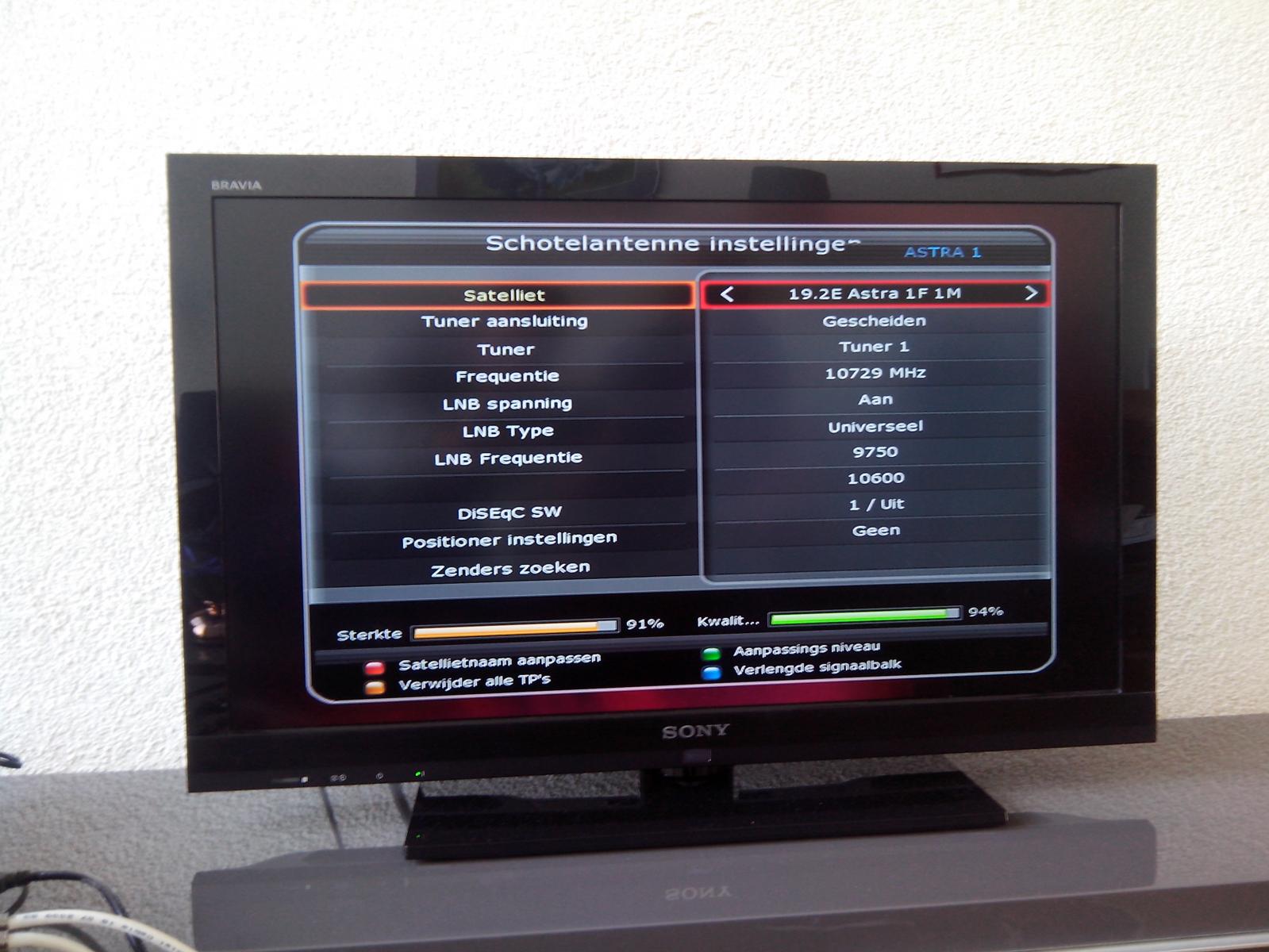

Nu heb ik met een rebox 9000 gekeken wat het signaal voor resultaat gaf en dat was ok in mijn ogen.

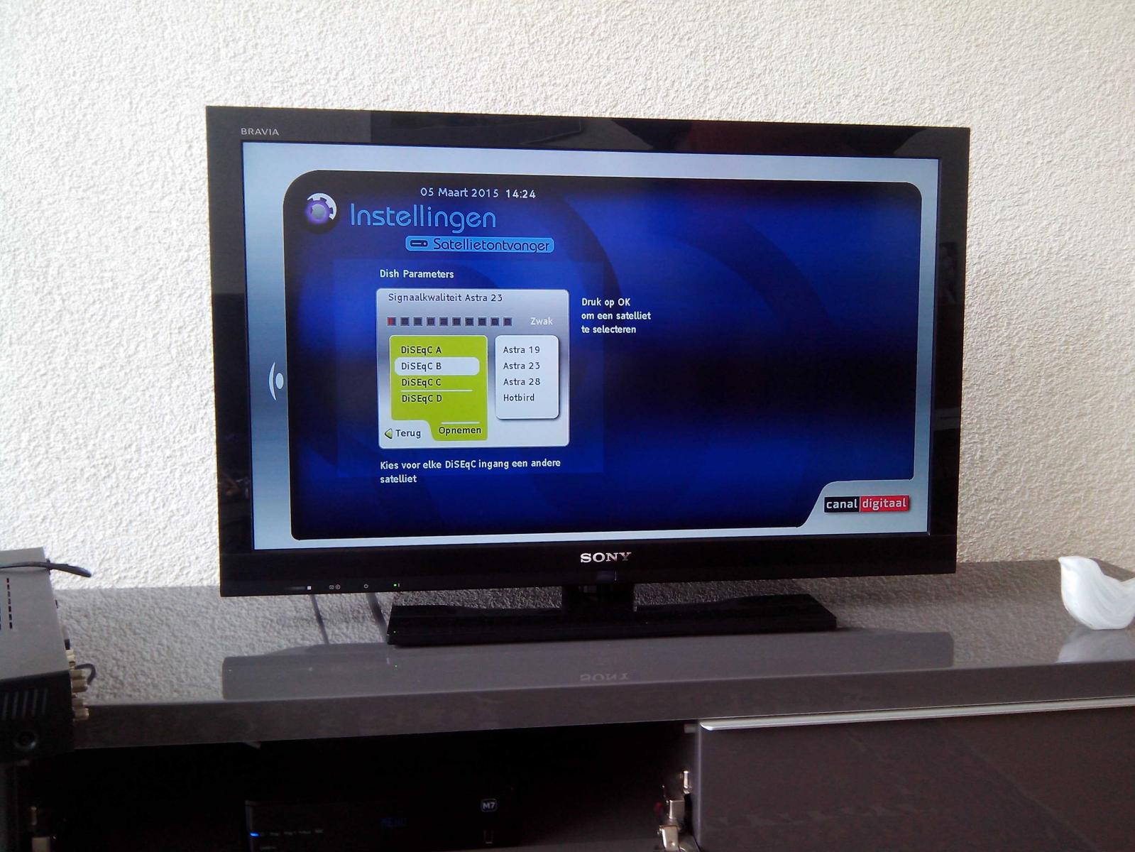

Daarna ook met de DSR 8141 gekeken en alle satellieten ok, behalve 23.5 geen ontvangst.
LNB's en diseqc gewisseld, maar blijvend probleem op 23.5.
Ik heb ook een voorbeeld van het blokkerige beeld.

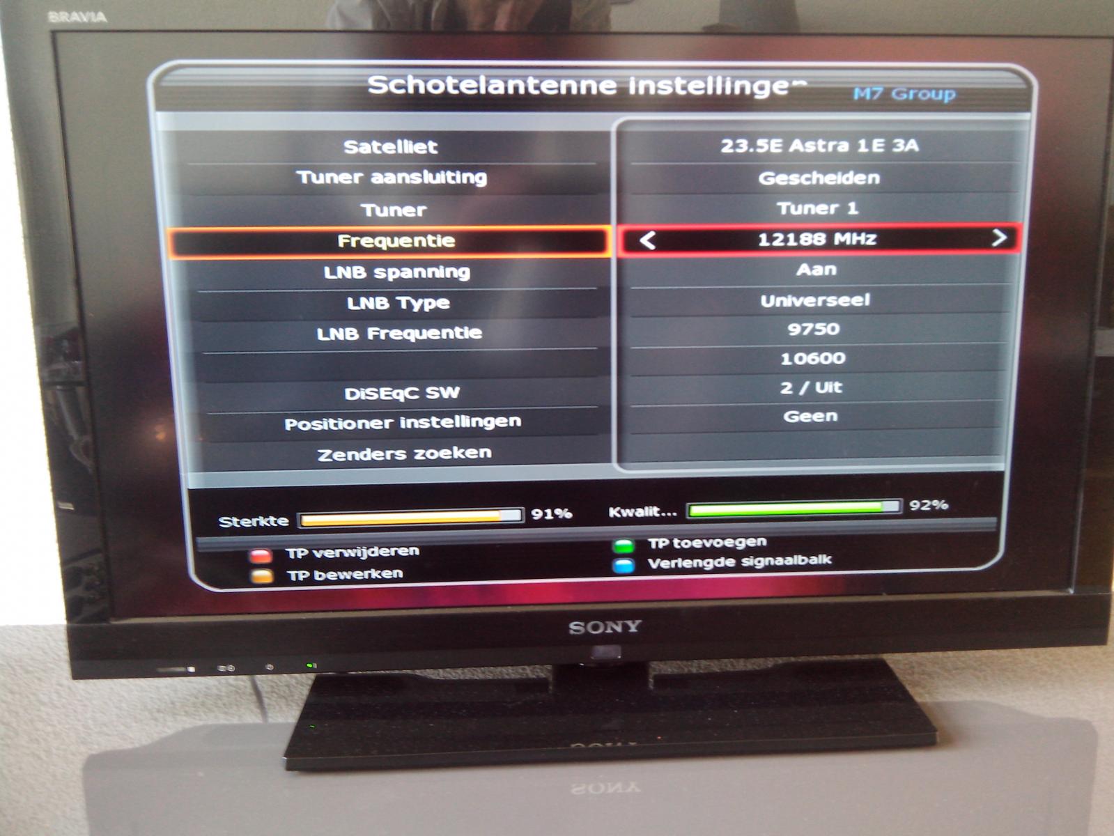

Daarnaast heb ik ook het idee dat het probleem het grootst is op transponder 12187 H
Her en der heb ik gelezen meer mensen problemen hebben met de ontvangst van 23.5, maar ik kom er niet meer uit.

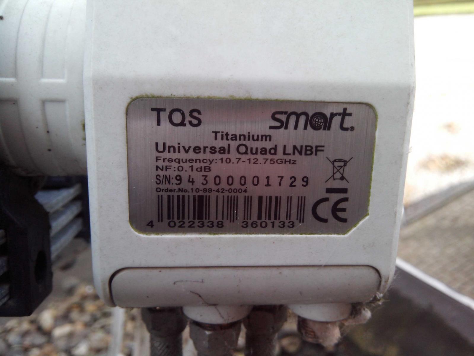

Als ik alles op een rijtje zet, begin ik te denken aan het feit dat de gebruikte LNB niet (meer) met Astra 23.5 overweg kan.
Maar dit is misschien te kort door de bocht.

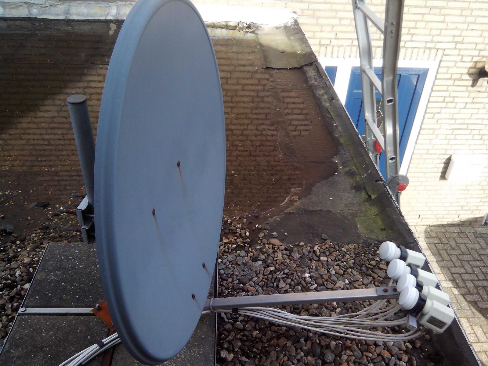

zou je lnb arm niet mettertijd doorgezakt zijn door dat gewicht van die 4 lnb's met die kabels?
vu duo//vuduo2//mutant hd51 4k // 65 inch lg4k
2 keer gibertini 100 // t90 // triax 88
Daar kun je snel achter komen door de schotel een tikje verder achterover te kantelen en vast te zetten.
Je kan ook eens 2 lnb's omwisselen. heel eenvoudig.

Het is zeker geen Triax-schotel want dan zou de lnb-arm door een uitsparing onder in de schotel gaan en als jij denkt dat die wat maat betreft daarmee zou overeenkomen, dan is het niet mogelijk om daar lnb's met 60mm koppen op te gebruiken.
Zou je maat "X" eens op willen meten zoals in de bijlage is aangegeven.

@Frans B: Wat ik heb gedaan om LNB en diseqc switch uit te sluiten is 28.2 en 23.5 te wisselen op de schotel. Diseqc instellingen in de Philips ontvanger aangepast. Dan geeft de "oude" 23.5 prima ontvangst op 28.2 en de "oude" 28.2 ook geen ontvangst op 23.5. Dit betekent in mijn ogen dat de LNB's en Diseqc switches naar behoren werken. Of zie ik iets over het hoofd.

Met de 8PSK  moet je lnb-skew tegenwoordig toch nauwkeuriger staan. Op je foto staan die lnb's bijna alle loodrecht.
Verander ook de frequentie ook naar wat hoger en switch tussen een H en V-freq. Desnoods signaal wat verzwakken met nat doekje op lnb-kop.
