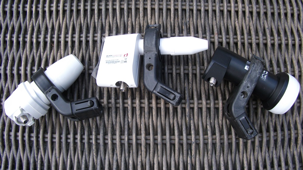

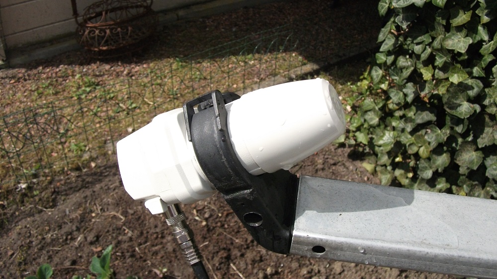

ben klever Geplaatst: 23 april 2015 Geplaatst: 23 april 2015 Ik ben dit topic gestart n.a.v. een "PM" v.e. sat4all member. Testopstelling: - Triax 64 met 10 mm ingekorte LNB arm - Uitgericht op: Hispasat 30.0 W TP 11.529 V SR 10.000 FEC 9/10 DVB-S QPSK (Zwakke TP) - Gebruikte Satfinder: 5 HD slim Geteste LNB's: - Alps BSTE8-751B (Gain 55 dB, Noise Figure 0.7 dB) - Megasat single (Gain 60 dB, Noise Figure 0.1 dB) Resultaat: - Alps BSTE8-751B 8.8 dB droog, 7.9 dB met waterdruppels - Megasat single 9.5 dB droog, 8.5 dB met waterdruppels De versterkingsfactor (Gain) is van de Megasat beter volgens de specs. Uit de test kwam ook naar voren dat de Alps op TP 12.705 V SR 2222 geen lock gaf (Geen signaal) Dit in tegenstelling tot de Megasat LNB die "Solidaria" wel binnen haalde op deze TP. Nog te testen LNB's: - Venton Rocket Single EXL-S LNB - Maxumum Single Rod XO-R1 - SAB Slim Premium Single LNB (L914) - Relook Single Slim feed RE-S1EC Zijn er sat4all leden die hier een bijdrage kunnen leveren met een test van bovenstaande LNB's ? TF7700HSCI, HS2100CICD, xTrend et4000Big Bisat met 9 LNB's, Draaibaar SG3100 met 90 x 98 cm Archsat schotel van 45.0W t/m 57.0E

lujo Geplaatst: 23 april 2015 Geplaatst: 23 april 2015 (aangepast) Ben, een geweldig initiatief. Nu kunnen we in een testomgeving verschillende smalle lnb's vergelijken met een Inverto Black Ultra die toch wel als referentie lnb gezien kan worden. Ik zou dan ook getalletjes van Inverto Black Ultra willen zien. Op mijn bijdrage kan je rekenen. Ik zou het ook fijn vinden als je ook Inverto IDLB-SINL24-Multiconnect MKII Black Single 23mm Lnb kan testen. Ze staan bekend als lnb's die zeer gevoelig zijn voor regendruppels maar nu kunnen we dat ook met getalletjes bewijzen. Mocht het echter zo zijn dat er bij deze test geen verschil optreedt tussen droog en met waterdruppels dan zou er iets "mis" kunnen zijn met de testopstelling. En kunnen we een andere methode overwegen. Cahors/Visiosat 23 mm lnb ref. 0914654, zie pagina 11 http://issuu.com/cahors/docs/distribution-2014?e=7215348/7503168 zou ook fijn zijn als je die kon testen. Die past namelijk prima qua uiterlijk/kleur bij een Cahors/Visiosat schotel. Of is dit eigenlijk een Megasat 23mm lnb met een ander kleurtje? Wie het weet mag het zeggen. In het verleden heb ik ook een topic gestart maar dan voor +/- 40 mm lnb's. Sprietje heeft ook een aantal 40 mm lnb's genoemd die mij interessant lijken om te testen: https://www.sat4all.com/forums/topic/343335-de-beste-twinquad-lnbs-die-smaller-zijn-dan-48-mm/ Als ik het goed heb zouden er ook verschillen bestaan tussen een Single en Twin lnb's. Misschien verstandig om hier en daar een Twin lnb met een Single te vergelijken (voorbeeld Megasat single vs. Megasat twin). @ Mods: Het zou fijn zijn als Ben de mogelijkheid krijgt om zijn eerste post onbeperkt aantal keer aan te passen. Zo blijven de resultaten op één plek staan en niet verspreid over meerdere berichten. @ Alle leden: Heren, als iedereen een paar euro aan Ben doneert kunnen we een zeer uitgebreide test hebben. 23 april 2015 aangepast door lujo

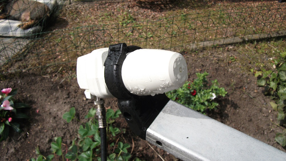

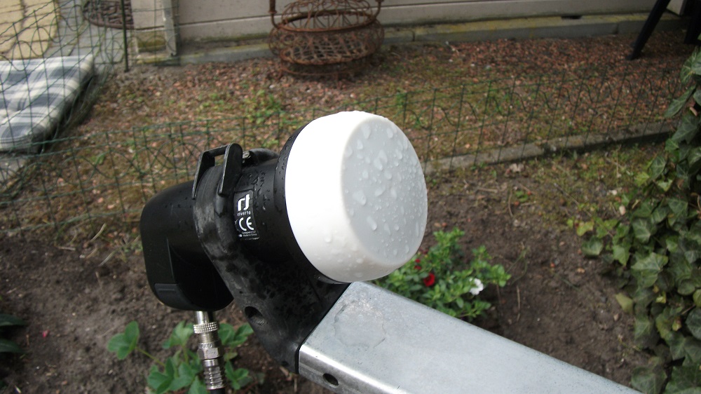

ben klever Geplaatst: 24 april 2015 Auteur Geplaatst: 24 april 2015 (aangepast) Waterdruppels deel 2 Testopstelling aangepast: - Triax 64 met 10 mm ingekorte LNB arm - Uitgericht op: Hispasat 30.0 W - Gebruikte Satfinder: 5 HD slim met onderstaande tabel ingeprogrammeerd. - Gemeten waarde : C/N dB - LNB Skew , Cross Polarisatie en Constellation optimaal ingesteld. - De druppeltest doe ik 4 x met de plantenspuit en bereken daar het gemiddelde van. 30.0 W Freq. Pol. Symb.Rate FEC Mod. Zender(s) TP1 = 11.529 V 10.000 9/10 DVB-S2 QPSK Test 1 t/m 8 TP2 = 11.771 V 27.500 3/4 DVB-S QPSK BBC World News Europe TP3 = 12.705 V 2.222 3/4 DVB-S QPSK Solidaria TP4 = 10.931 H 2.150 5/6 DVB-S QPSK Córdoba Geteste LNB's: - Alps : BSTE8-751B (Gain 55 dB, Noise Figure 0.7 dB) - Inverto MultiConnect : IDLB-SINL20 (Gain 60 dB, Noise Figure 0.2 dB) - Inverto Black Ultra : IDLB-SINL40-ULTRA-OPP (Gain 60 dB, Noise Figure 0.2 dB) Alps: Droog Druppels TP1 8.1 6.3 TP2 13.9 12.2 TP3 xx.x xx.x (Geen lock) TP4 xx.x xx.x (Geen lock) Inverto MultiConnect: Droog Druppels TP1 8.8 6.3 TP2 13.9 11.4 TP3 9.8 6.8 TP4 8.5 6.5 Inverto Black Ultra: Droog Druppels TP1 9.9 8.3 TP2 15.2 14.3 TP3 10.4 8.5 TP4 9.4 8.2 Ideën, sugesties of opmerkingen altijd welkom ! Ben 24 april 2015 aangepast door ben klever TF7700HSCI, HS2100CICD, xTrend et4000Big Bisat met 9 LNB's, Draaibaar SG3100 met 90 x 98 cm Archsat schotel van 45.0W t/m 57.0E

de mon Geplaatst: 24 april 2015 Geplaatst: 24 april 2015 Ik gebruik de Inverto Multiconnect Twin In Costa Brava.Deze vragen een nauwkeurige afstelling.En dan zijn die zeer goed. Bij water op de neus is't direct gedaan,bb door het kleine oppervlak van de neus tov een gewone lnb. In Spanje regent het weinig. 1*187;2*110;3*70 schotels-11*twin lnb;2*quad lnb;Sab Sky 4900

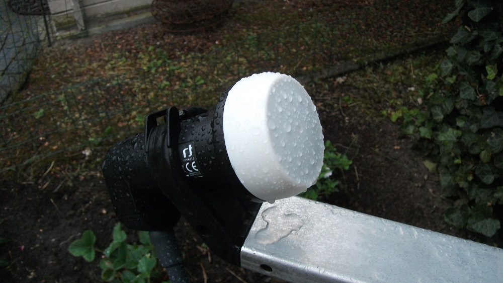

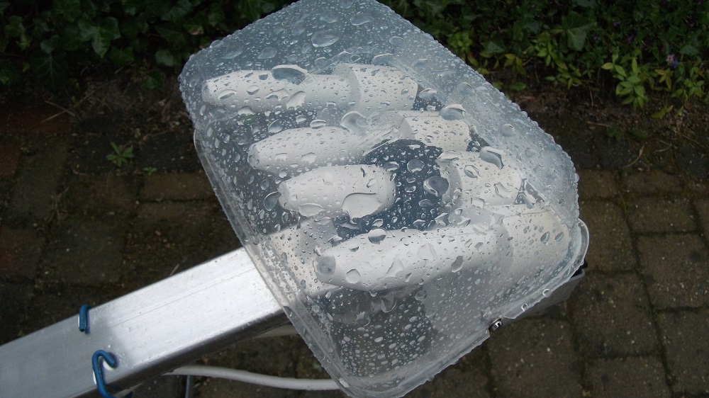

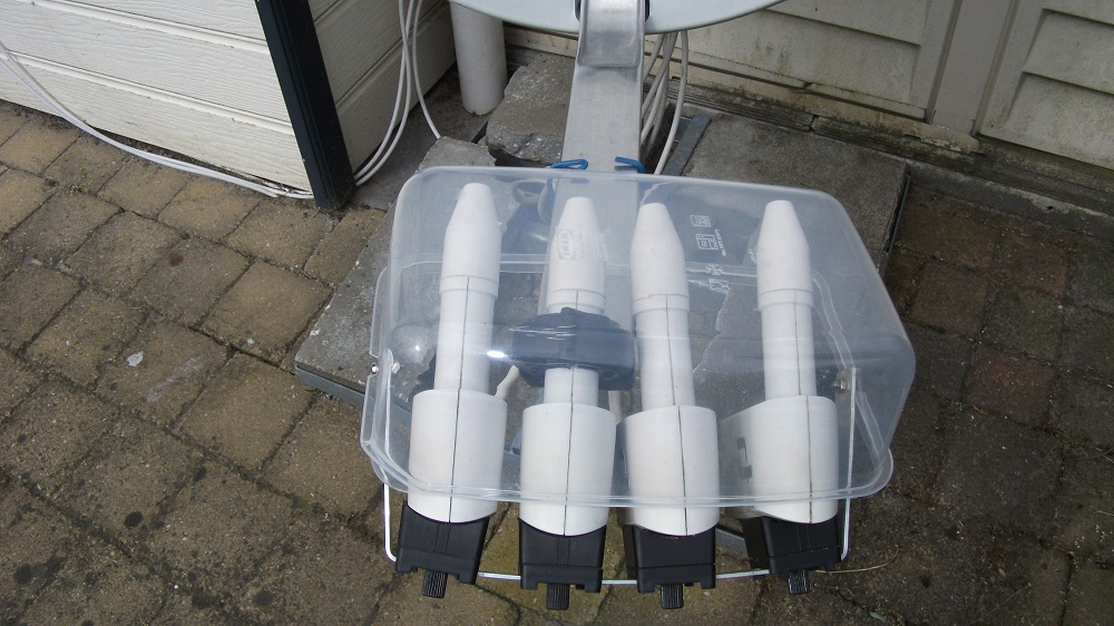

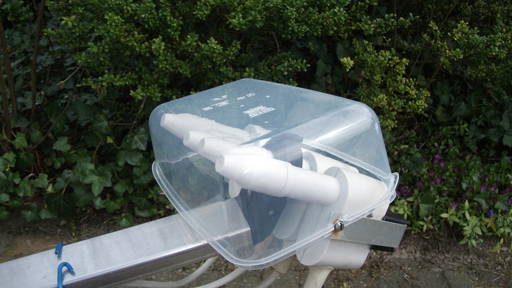

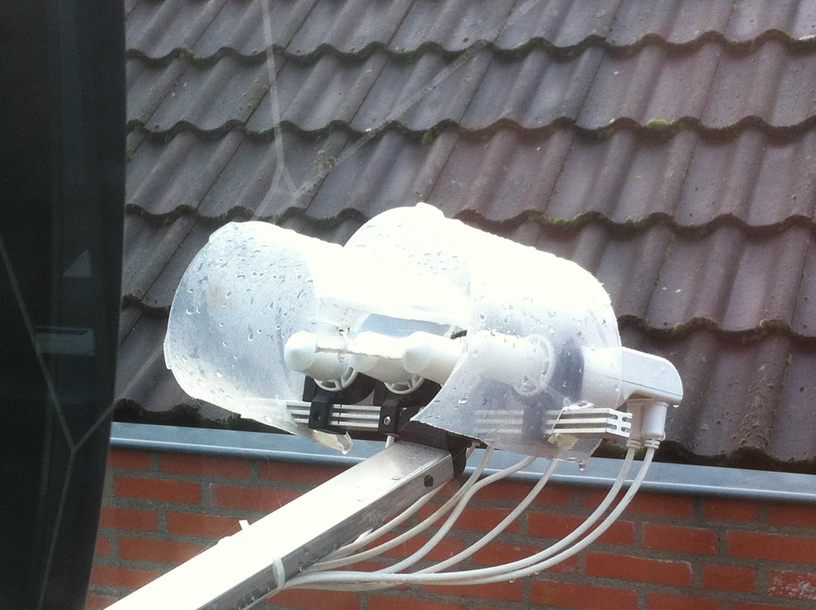

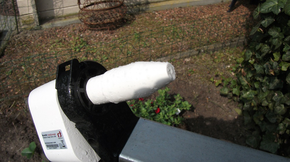

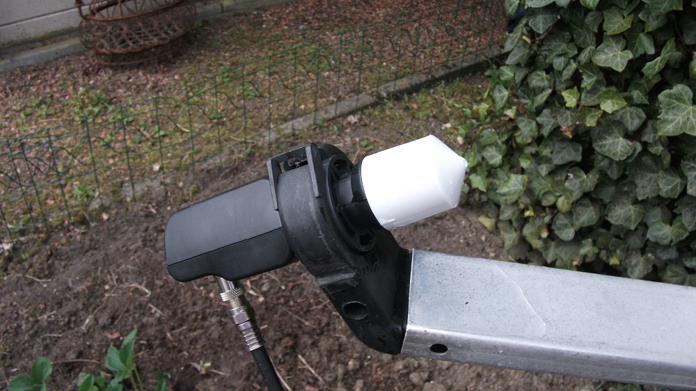

ben klever Geplaatst: 25 april 2015 Auteur Geplaatst: 25 april 2015 Hou de kopjes droog dan heb je er langer plezier van. Ik test deze Inverto Multiconnect LNB's al meerdere jaren op een Triax 64. De schotel staat aangesloten op een HS2100 satontvanger en wordt dagelijks gebruikt. Met een hoosbui, dikke bewolking en onweer valt het signaal pas weg maarja welke LNB, bij dit formaat schotel, laat nog wat zien. Bij veel multifeed schotels is het niet altijd mogelijk om een fatsoenlijk kapje aan te brengen en esthetisch is het ook niet. Het vergt wat improvisatie en knutselbekwaamheid en daar loopt niet iedereen warm voor. Het regent nu, dus maar een paar plaatjes geschoten.... TF7700HSCI, HS2100CICD, xTrend et4000Big Bisat met 9 LNB's, Draaibaar SG3100 met 90 x 98 cm Archsat schotel van 45.0W t/m 57.0E
